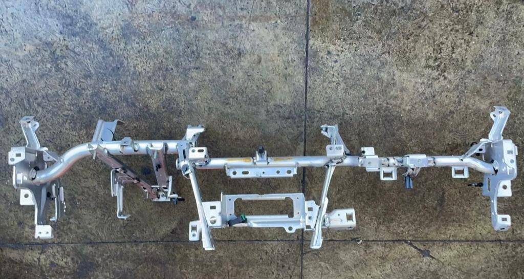

Sono testardo alle cose devo arrivare in fondo 😏 ... ho allentato i due dadi di fissaggio del piantone che rimangono all'altezza della maniglia per lo sblocco della regolazione dello sterzo . Sono due dadi di 13 mm . Il piantone si sarà spostato tra si e no di 1 mm sui fori , ma in gradi evidentemente per la lunghezza del piantone il volante è tornato quasi dritto . Probabilmente ,allentato anche quelli alla fine , sopra la pedaliera il vantaggio sarebbe maggiore .
Reazioni: lovAR
Visualizza allegato 216571Questo è il telaio del cruscotto della Giulia , basta che uno di tutti i supporti sia di poco fuori dima fa si che lo sterzo sia decentrato .
In particolare quella V sulla sinistra che è la parte dove è ancorato il piantone sterzo .
Ripeto, stiamo parlando di un'auto, di un prodotto industriale, di un'Alfa Romeo, ossia di un costruttore presente sul mercato globale, che gode di certificazioni di ogni tipo, che opera in conformità agli standard più complessi del mercato, dotato di figure professionali (a partire dalla progettazione, passando per l'industrializzazione, la produzione, la qualità, ecc) di altissimo livello e competenza, dotato di tecnologie e know how ai massimi livelli, non stiamo parlando di un cancello saldato dal fabbro sotto casa.
La progettazione, l'industrializzazione, la produzione ed il controllo di un complessivo saldato come questo sono affari MOLTO complessi attorno a cui girano un sacco di competenze diverse, di altissimo spessore.
Le staffe "poco fuori dima" non ci sono, statene pur certi.....niente di quello che esce fuori da questo genere di processi può essere fuori tolleranza rispetto a quello che il progettista ha prescritto.

In estrema sintesi, tornando all'argomento in questione, non credo sia possibile che il progetto preveda tolleranze di costruzione e montaggio così ampie da consentire un disassamento del piantone, rispetto alla seduta, di alcuni centimetri a destra oppure a sinistra, a seconda degli esemplari, come sembrerebbe dalle diverse esperienze descritte sopra.
Per questo motivo, una volta assodato in maniera certa che le auto presentano un disassamento, ed una volta escluso che le stesse auto possano aver subito nel tempo riparazioni, incidenti, sostituzioni di componenti, non mi resta che concludere che tutte le Giulia lo presentano, e non ce ne siamo mai accorti; ma a quel punto dobbiamo capire da quale parte sia, non può essere di qua o di là a seconda dei casi.
Il mio consiglio, a prescindere dalla tua voglia di venirne a capo, è di non mettere mano a questi componenti che risultano oltremodo critici per la sicurezza tua e degli altri. Le viti di fissaggio di questo complessivo sono sicuramente tirate a coppia, è possibile che prevedano sistemi anti svitamento, è possibile che per lo smontaggio/montaggio degli stessi siano previste particolari procedure, il tutto studiato e volto a garantire l'esercizio in piena sicurezza. Non dimenticare che tutte queste strutture non servono solo a fornire il supporto ai componenti della plancia, allo sterzo, ai comandi, ma partecipano attivamente anche nel garantire la sicurezza e le prestazioni della macchina in caso di impatto.
Per questo, se davvero vuoi venirne a capo, rivolgiti ad un centro assistenza qualificato segnalando le tue perplessità, facendo controllare la macchina, e magari provandone una simile per renderti conto se in quella ritrovi le stesse sensazioni.
