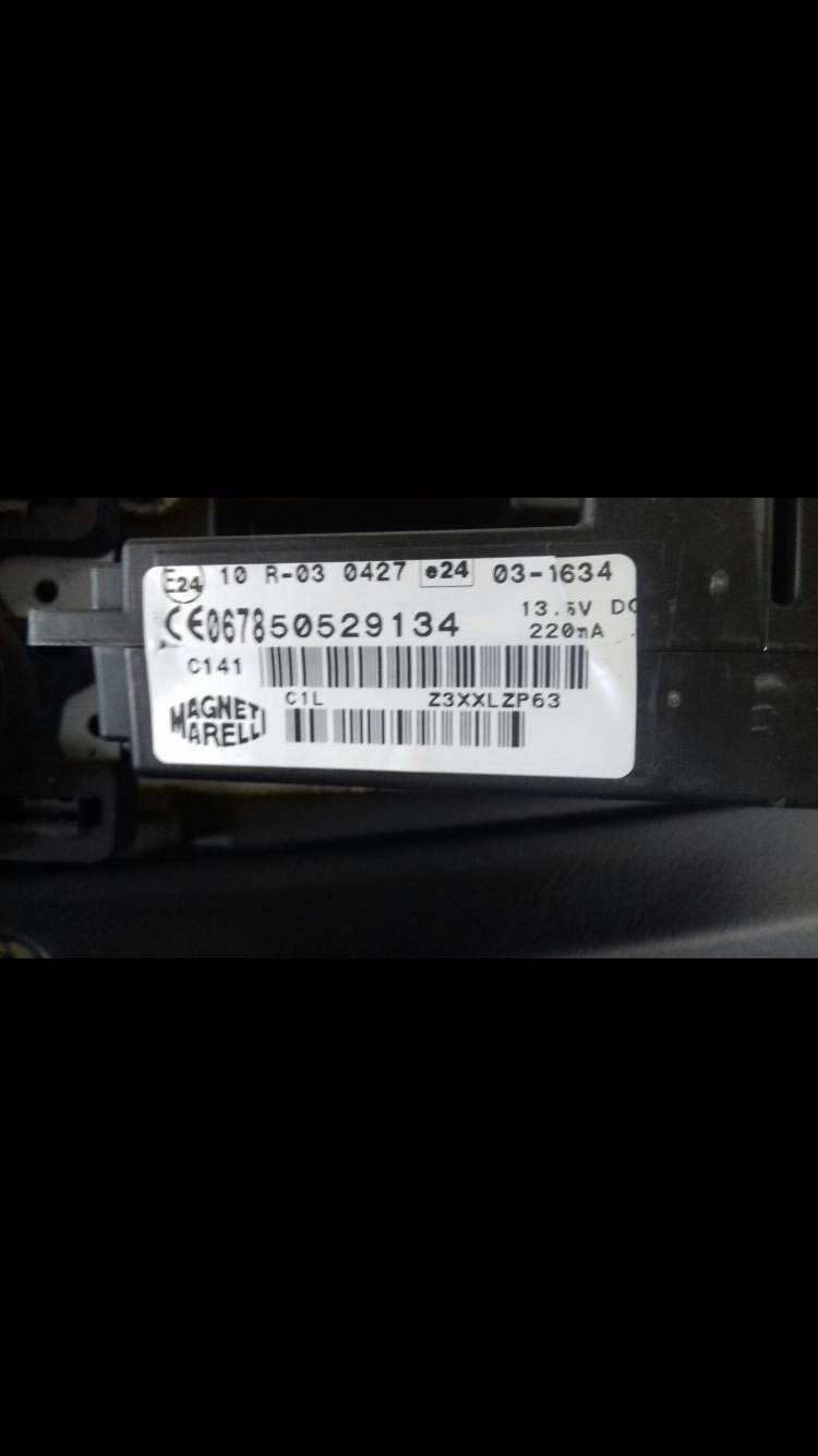

Il tuo codice proprio non mi

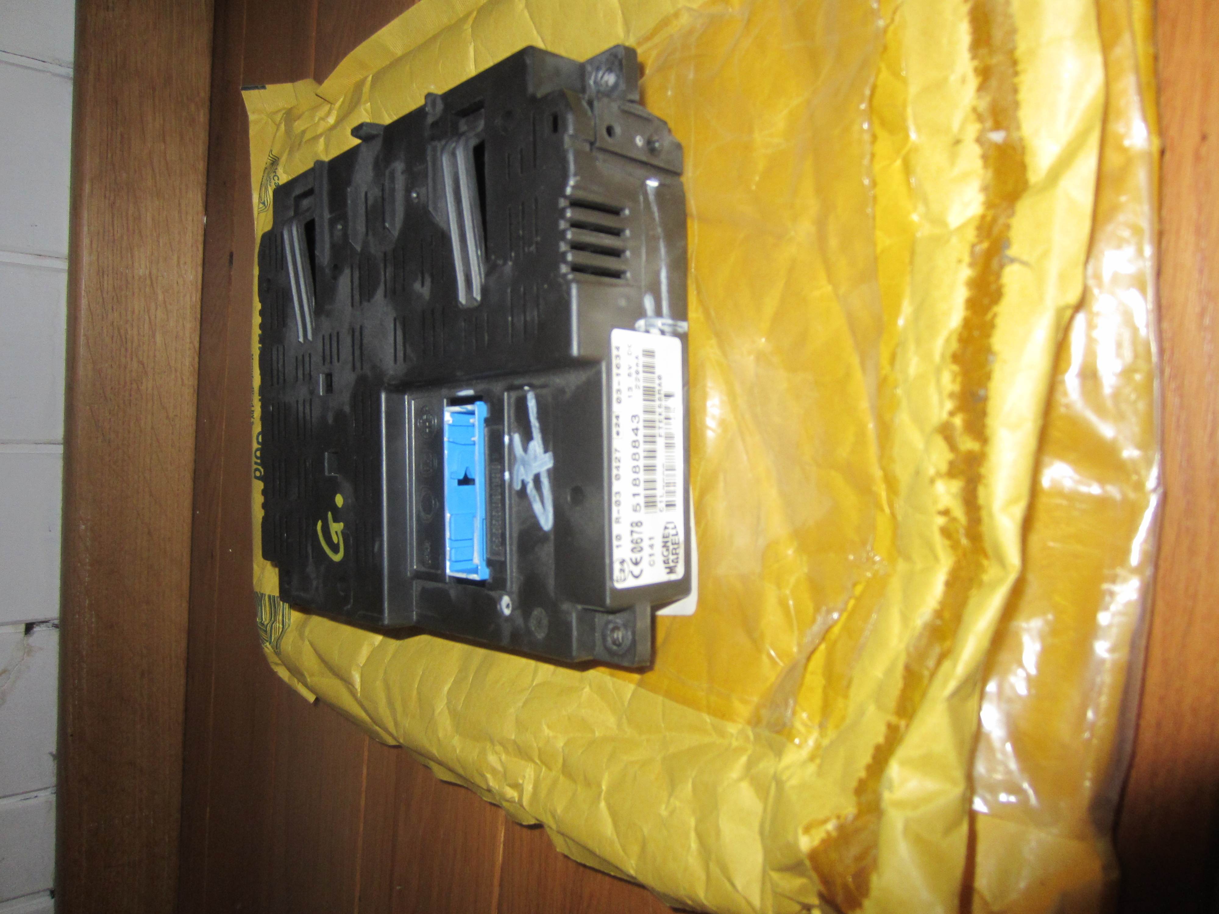

Questa è la mia

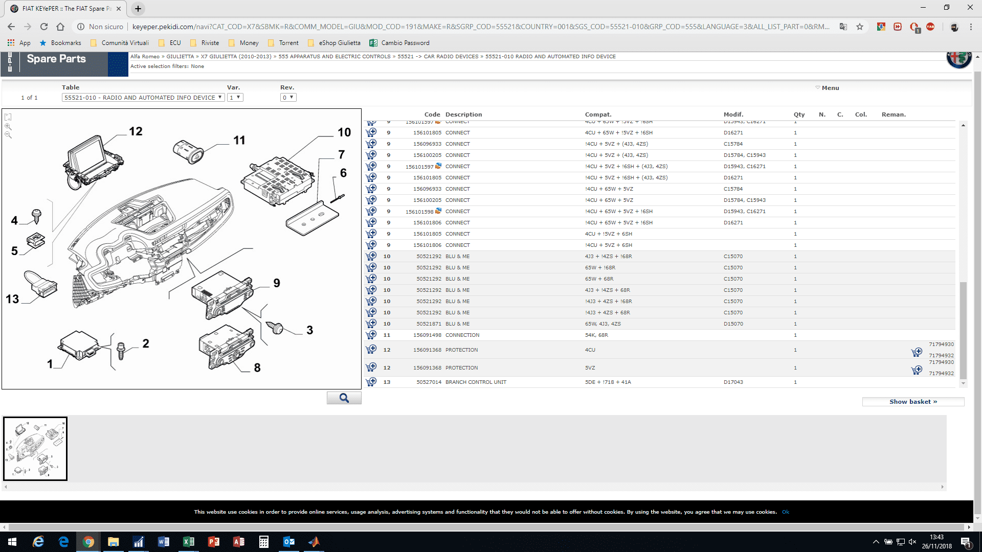

Da ePer, catalogo ricambi FIAT, esistono 2 codici differenti di centralina blue&me, identificate con:
- 50521292
- 50521871
Questi due codici, nel mercato dell'usato, sono "facilmente" reperibili a cifre tra gli 80 ed i 130 €.
- 50521292
- 50521871
In ogni caso se hai già risolto con un 2 DIN il discorso non sussiste.

Il tuo codice proprio non mi risulta.
infatti io ho detto che quella centralina proviene da punto evo, mica dalla giulietta.
in ogni caso fiat ha prodotto due centraline blue&me che sono UGUALI per tutte le fiat, alfa, lancia. La prima serie, col numero di modello più basso (che pesa anche di più, ma è ferma alla versione firmware 5.5 ) e la seconda serie che si può aggiornare fino alla versione 10 (penso, non sono aggiornato all'ultima versione blue&me, ho cambiato auto).
Quella che ho io è la seconda serie.
