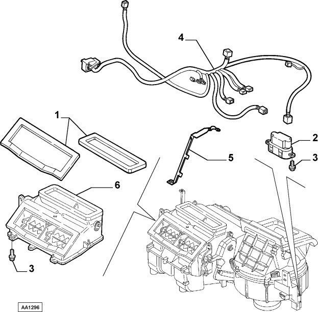

E se fosse il resistore delle velocità della ventola?Ossia il nr 2 nell'esploso?
Ti dovresti accucciare sotto il cruscotto dalla parte del passeggero,togli la copertura svitando le 2 viti esagonali da 10.La resistenza (o resistore) è affianco all'alloggiamento della ventola dell'impianto,la dovresti identificare subito perché è fissata con due viti e ha un connettore elettrico.
