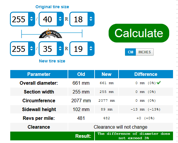

C'è qualcuno che è passato dai cerchi 18 ai 19 con Giulia 2.0 200cv? Io li ho comprati ieri ma li monto quest'estate. Volevo sapere se in prestazioni si perde qualcosa o no .
io da 17" a 19" consuma un po' di più (non tantissimo)
le prestazioni mi sembrano invariate
calcolando che tu mantieni le stesse misure in larghezza, non dovresti sentire molta differenza, probabilmente sarà solo più rigida e precisa nella guida
Quindi per quanto riguarda le prestazioni non cambia tanto.. perché ho una scommessa con mio nipote [emoji28]. Secondo me il diametro della ruota rimane quello , i 18 montano spalla 40 e 45 e i 19 montano spalla 35 3 40 .
il diametro non può essere diverso per più del 3%, anche con i cerchi da 16.
in questo caso è assolutamente uguale
