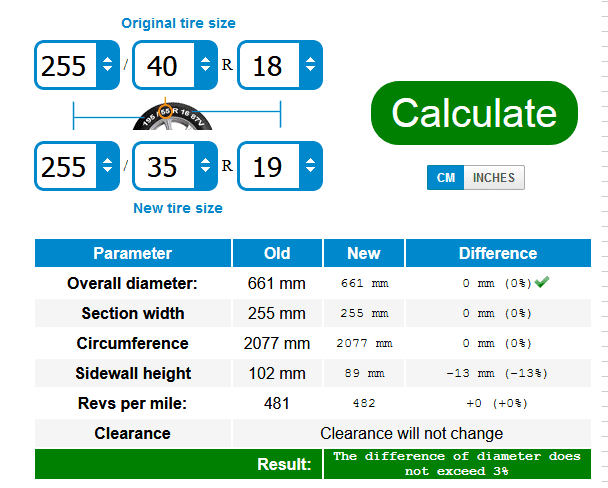

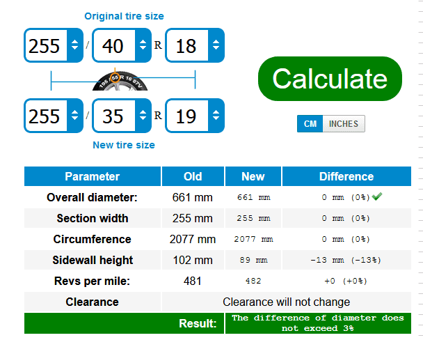

il diametro non può essere diverso per più del 3%, anche con i cerchi da 16.
in questo caso è assolutamente uguale
Visualizza allegato 179171
Infatti . Diminuendo il diametro del cerchio aumenta la spalla della gomma , ma la circonferenza della ruota rimane uguale .

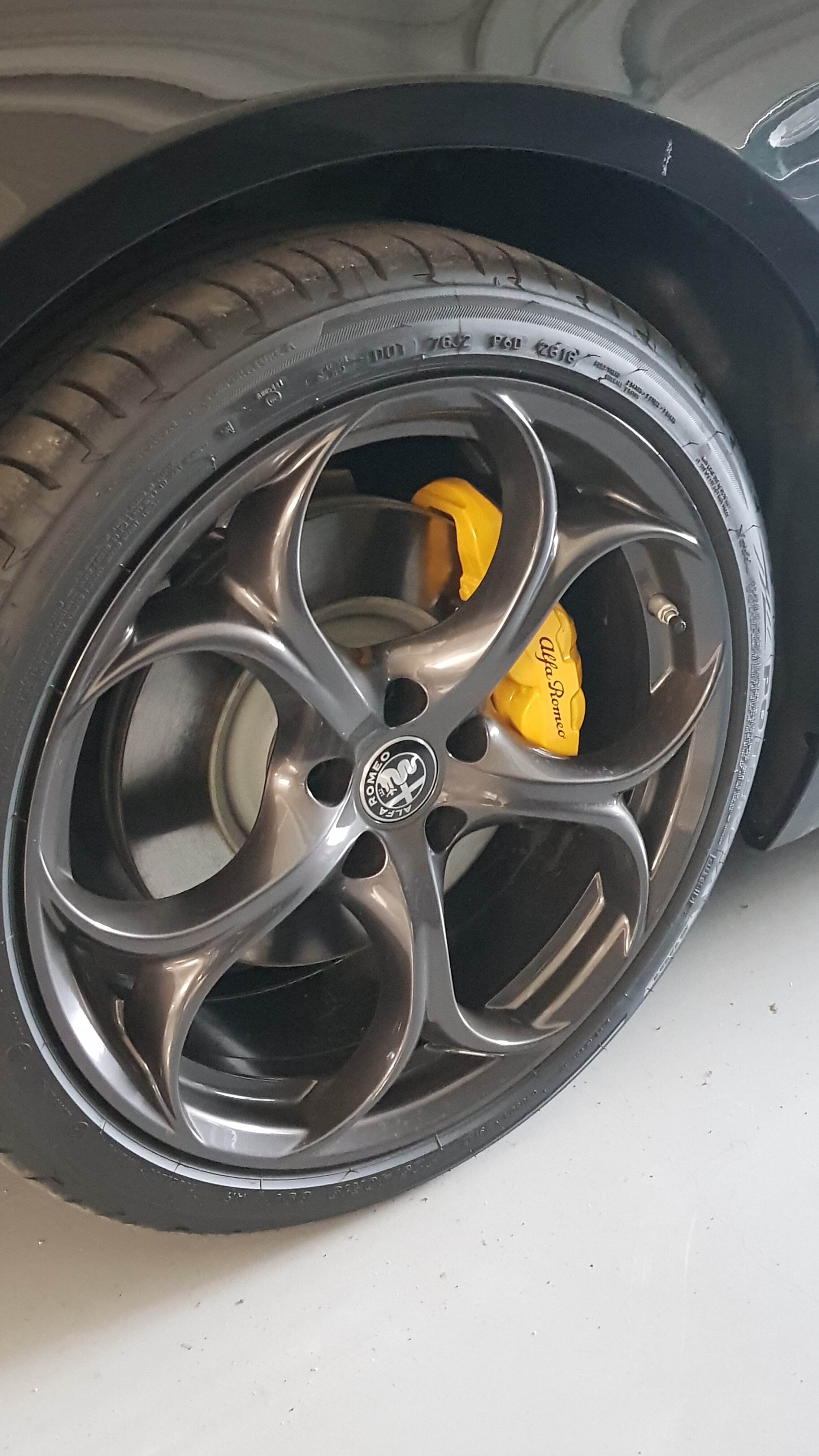

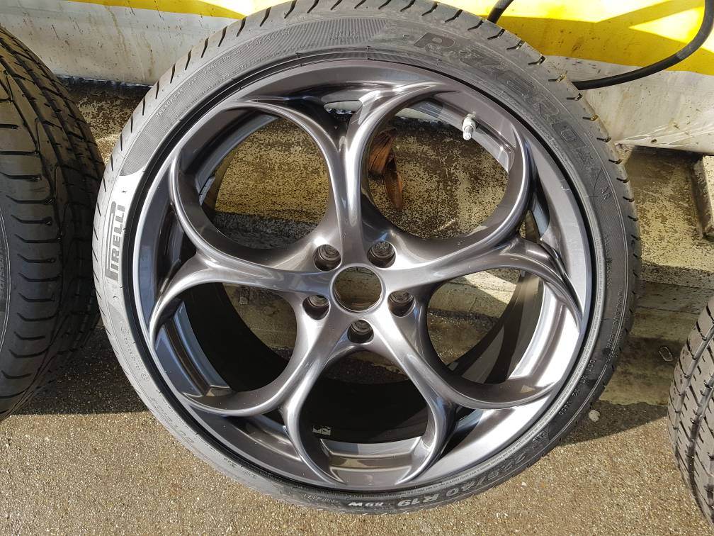

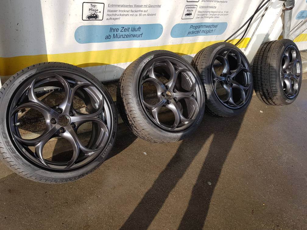

Eccole . Non vedo l'ora di montarle [emoji1787]

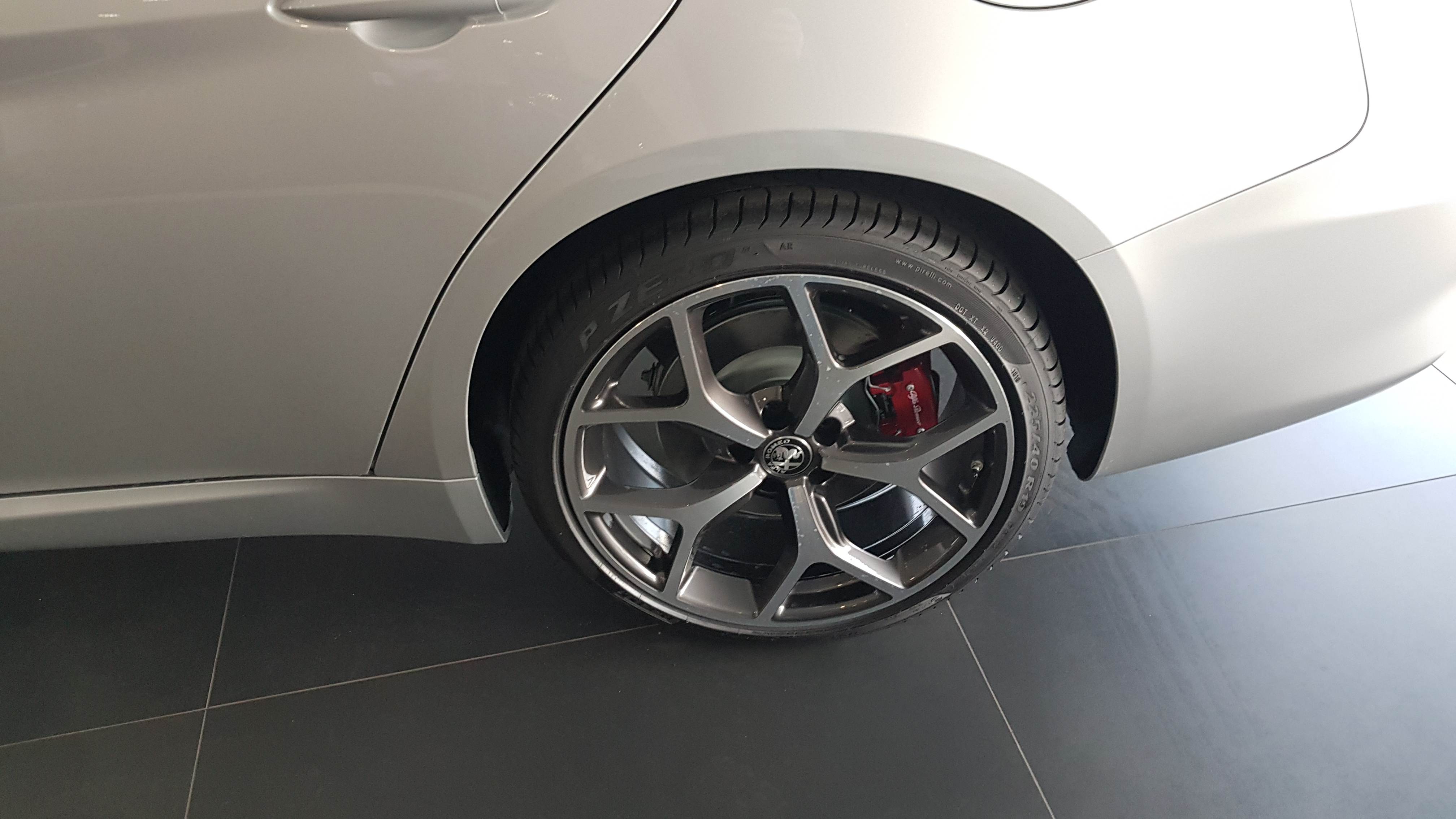

Ecco i cerchi da 19 sulla btech...cavolo sono fantastici :oops::rolleyes:
Con pinze colorate sono tantissima roba! Oggi li ho toccati con mano, e li ho provati... mi fanno impazzire ma allo stesso tempo mi fanno paura. Stabilità e bellezza da 10 ma comfort e buche per strada mi fanno temere...
Il modello Dubai Bruniti sono il massimo, è un cerchio che chi lo vede dice " quei cerchi sono fantastici " . Comunque qui le strade sono buone quindi non dovrei avere problemi.
