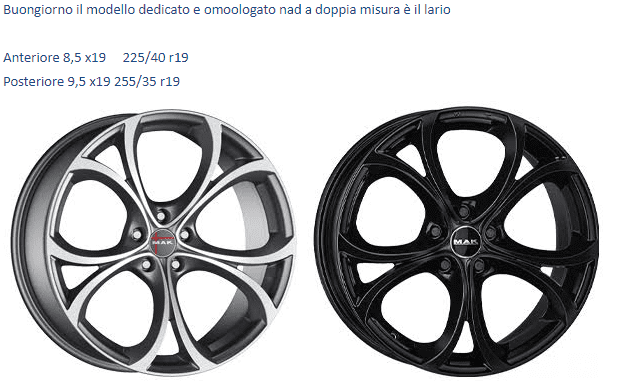

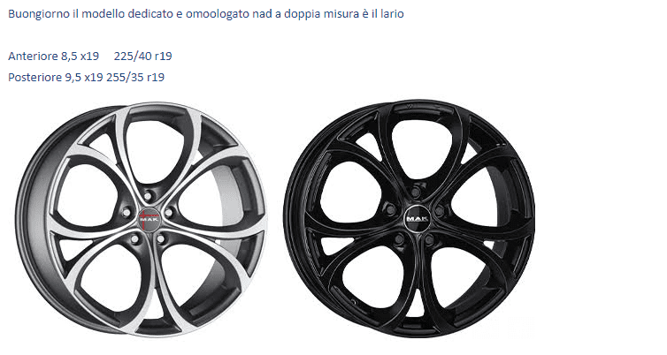

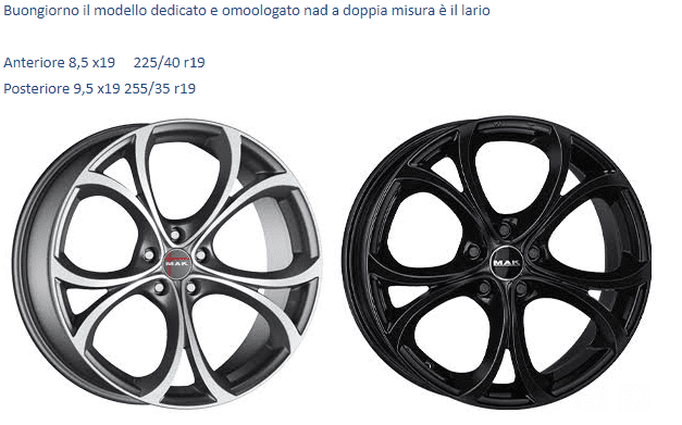

Risposta:
Buongiorno
Grazie per averci contattato
Con le informazioni che ci ha dato srisulta 225/40 R19
ho chiesto per la doppia misura R19 come da libretto
la risposta:
