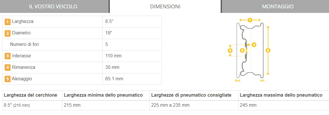

Ciao Ragazzi,
mi potete dare una mano sui cerchi purtroppo non capisco tanto sono interessato a questi cerchi della MAK,
quello chiamato Speciale cosa ne pensate MAK Speciale il prezzo l'ho visto sui 260,00 €.
cosa ne pensate per la mia giulia 2018 150 CV andranno bene?
grazie in anticipo :)
Visualizza allegato 235952 Visualizza allegato 235953

Piacciono molto anche a me. Vedo larghezza massima 245. La Giulia sul posteriore monta le 255 oppure quelle dell'anteriore 225.
ho capito allora non vano bene per la combinazione 225/40 R19 - 255/35R19 giusto ?
