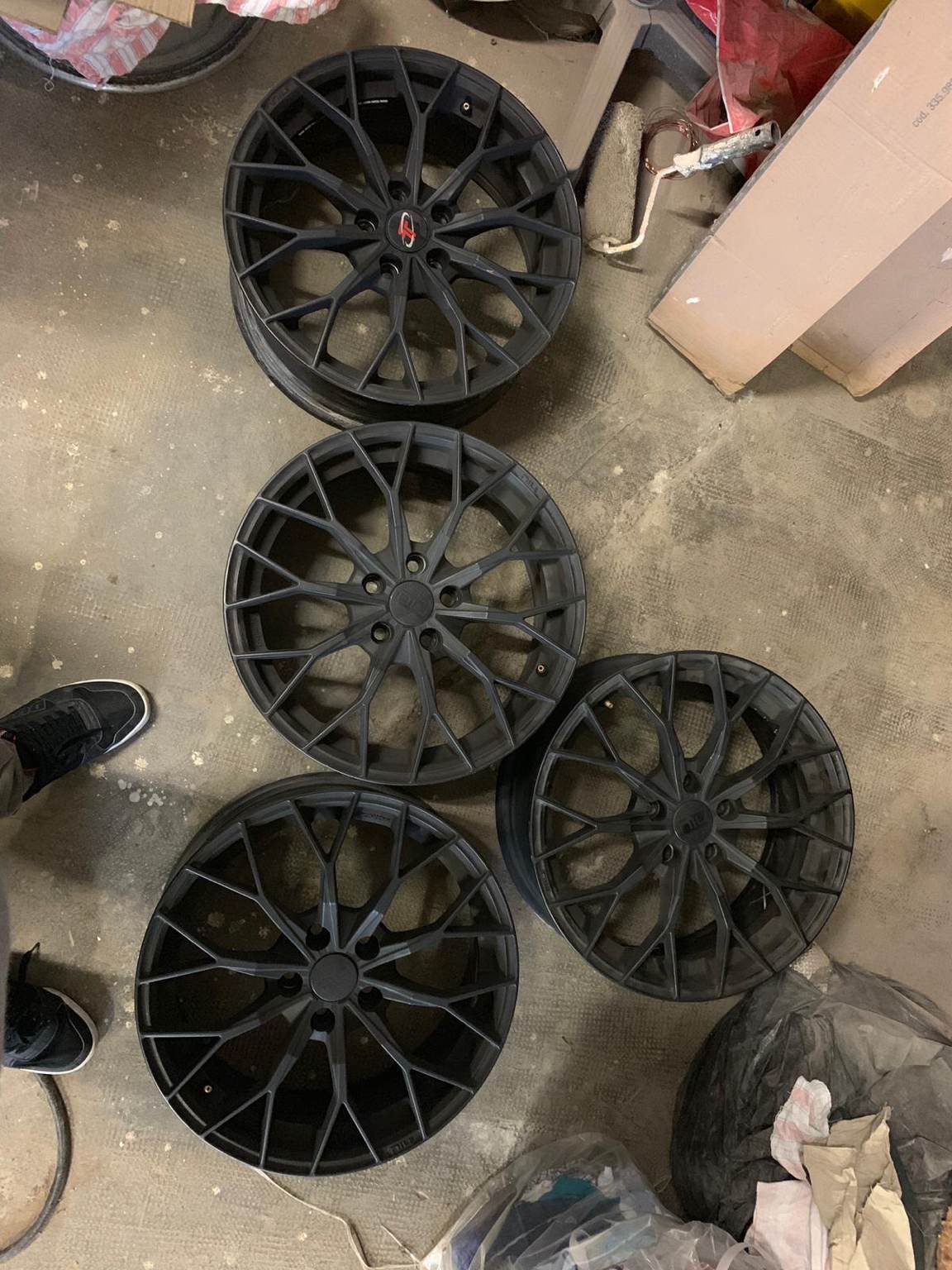

Buongiorno a tutti ragazzi! Vorrei porvi questa domanda: sapevo dell esistenza per la panterona dei cerchi a 5 fori che monta la giulietta veloce, solo che quest ultima come misure ha 18x7,5 mentre per la 159 li facevano 18x8. Ora questi cerchi qualcuno li ha oppure sa dove o come poterli reperire? So che non è facile ma magari qualcuno di voi ne sa piu di me. Ho visto un sito di un azienda inglese che li fa da 19x8 per brera bellissimi ma costano una tombola. A questo punto sto valutando quelli dello stelvio anche se differiscono un poco per un dettaglio. Grazie a chi potrà aiutarmi.

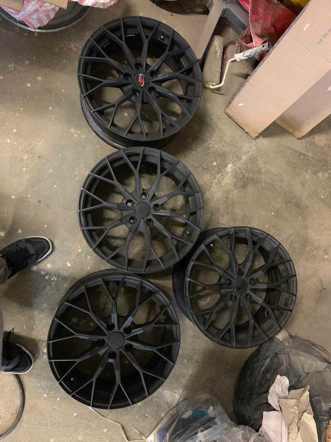

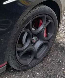

Buonasera ragazzi non riesco a capire se un cerchio con et 40 monta sulla giulietta con le brembo vi allego le forto Visualizza allegato 186756
ci vuole Et30 poi dipende anche dal disegno del cerchione e dalla
posizione delle razze.. dovresti provare ma secondo me non vanno
gli unici cerchioni che non danno problemi sono i 5 fori classici da 18 o 19
Reazioni: TurBIzzato
si ma hanno il canale diverso
su 159 montano gomme 235 canale da 8
giulietta 940 avendo canale massimo da 7 monta i 225
per cui sono compatibili solo come interasse centraggio fori
Giulietta ha 7,5 su quel cerchio... Le 235 si possono montare ugualmente in quanto è la max misura adattabile a quel canale...ovvio che su 8 o 8,5 renderebbero piu giustizia alla gomma
