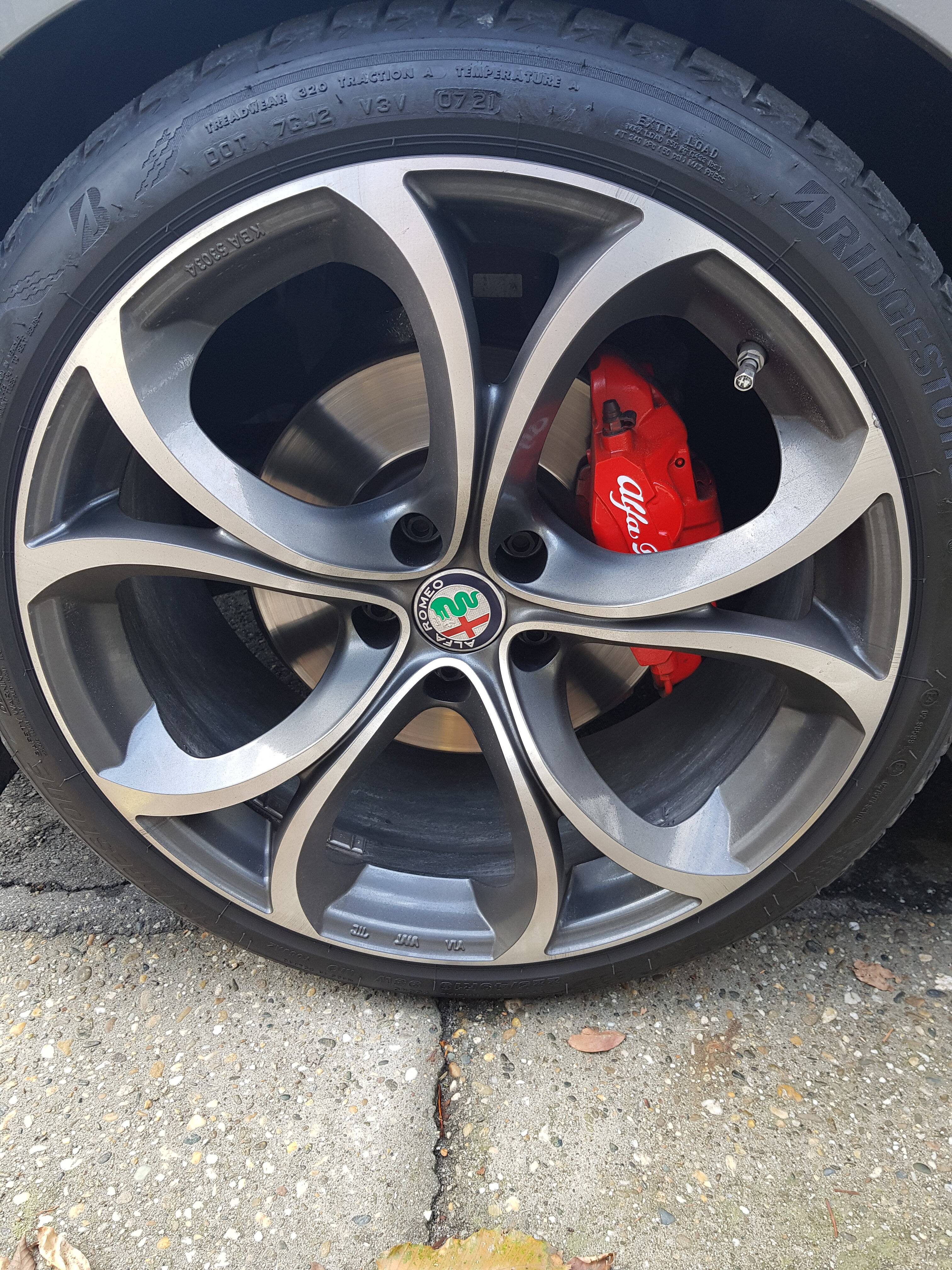

Sono andato immediatamente presso tale CARROZZERIA. Ho fatto notare al carrozziere la problematica, che inizialmente si è dimostrato disponibile e collaborativo. Ha visionato i cerchi e mi ha detto a chiare lettere che i miei cerchi (tutti e quattro) sono stati rifatti!
I segni che si vedono in realtà sono i segni di carteggiatura: ciò significa che qualcuno li ha danneggiati - prima della consegna - e ha tentato di sistemare la cosa carteggiandoli e riverniciandoli. Addirittura l'anteriore sinistro è stato ritoccato col pennarello!
Il problema però è comparso ora (dopo 1 anno di utilizzo).

Su un valore come quello dei cerchi, quello che ti consiglio io è di contattare un'azienda specializzata nella riparazione dei cerchi in lega e di farli rifare (a forno con vernici epossidiche a polvere) tutti e 4. Dovresti stare sui 400€. Attenzione: non un carrozziere! Serve un'azienda specializzata che fa solo cerchi in lega. I cerchi vengono sabbiati completamente, corretti in caso di problemi (comprensive saldature a TIG), ricentrati se storti, ripassati a tornio se soggetti a saldature o simili e poi riverniciati.

Più che altro in carrozzeria userebbero della vernice a spruzzo, che sui cerchi è un problema. Durare dura, ma è delicata e già al cambio gomma ti si segna dove passa la macchina per inserire gli pneumatici.
Ad esempio (non proprio Verona ma insomma):
Il mio gommista si era appoggiato a questa azienda per la riparazione e ricevrniciatura di un cerchio in lega da 18" quando avevo la Giulietta. Mi ritorno' nuovo come originale.Altra azienda che lavora molto bene e' questa:

Purtroppo anche io ho fatto una piccola "grattata"...in foto è visibile proprio sotto la T di Bridgestone...ho appena richiesto un preventivo a FastService, più che altro x curiosità, vediamo che dicono. Il mio gommista ha chiesto alla ditta cui si appoggia e gli hanno sparato (dice...) 200 euro. Se consideri che il cerchio l'ho pagato 190 nuovo direi che non ne vale la pena😂😂
