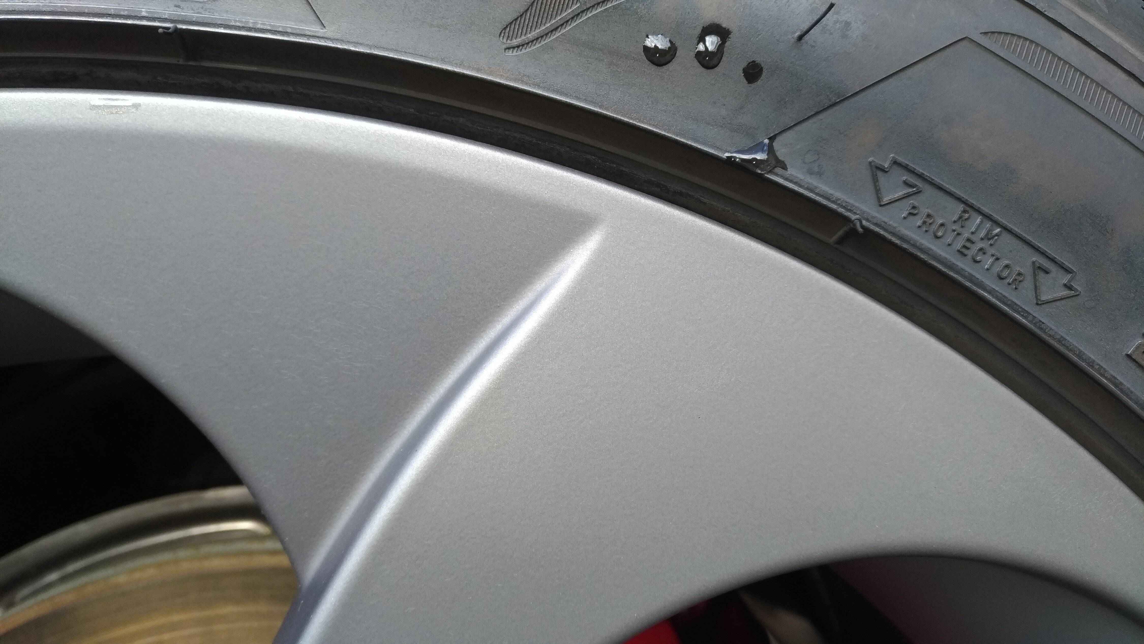

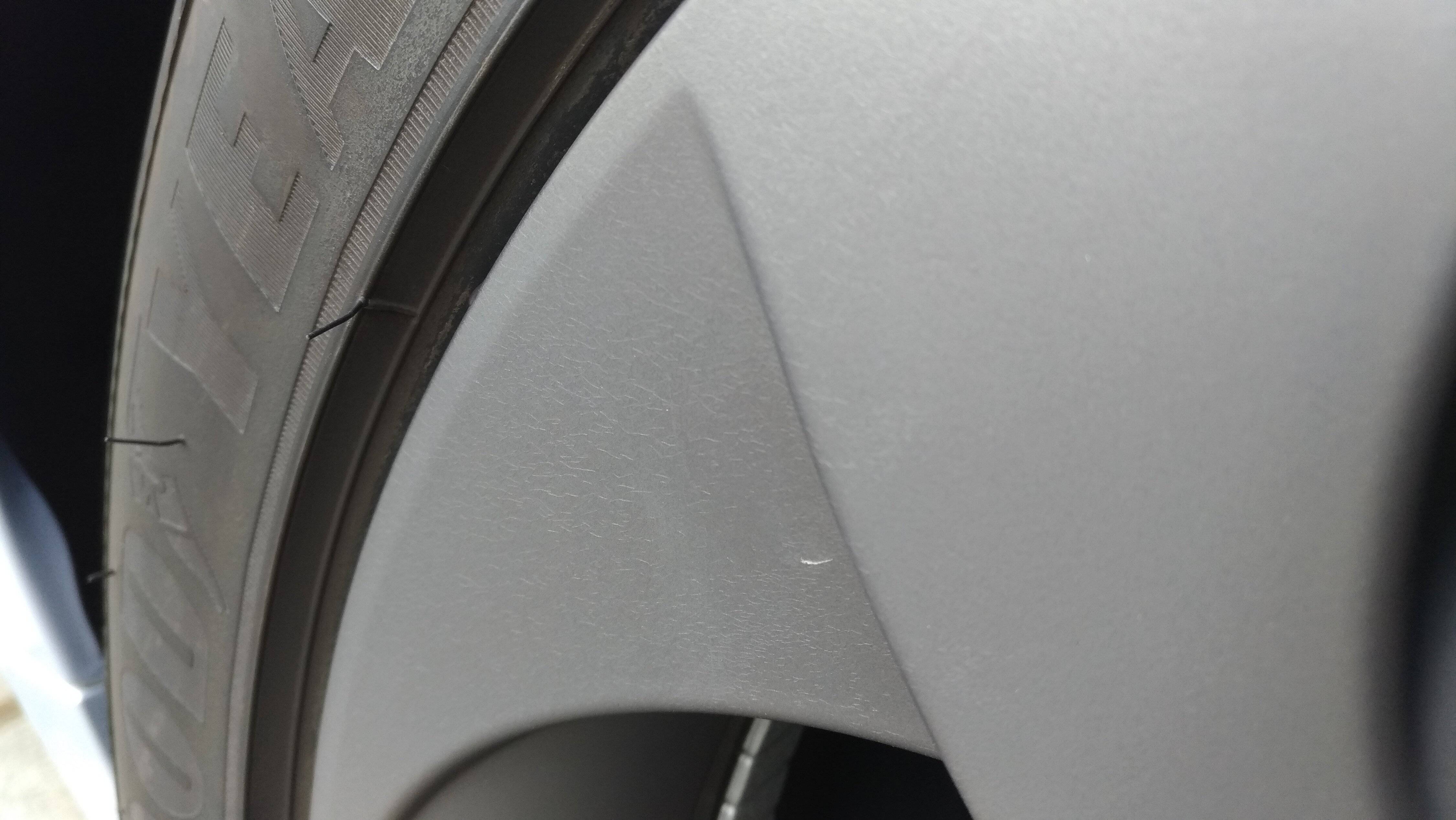

Oggi mentre lavavo la macchina ho riscontrato un problema.
Lavando i cerchi infatti (a 5 fori bruniti, originali ovviamente) mi sono accorto che la vernice presenta delle screpolature superficiali, alla vista.
Al tatto invece non si percepisce niente di anomalo: la superficie risulta liscia.
Sembrerebbe che la vernice stia iniziando a "rompersi", ma senza staccarsi, almeno per il momento. Infatti in nessun punto risulta sollevata o scrostata.
Questa problematica compare solo sulla parte più esterna dei cerchi, nelle vicinanze del pneumatico; mentre non si nota nulla nei pressi dei fori di fissaggio.
E solo la ruota anteriore destra è priva di questo problema!
Vi dico già che la macchina ha 1 anno di vita ed è sempre stata lavata con un prodotto neutro: lo stesso prodotto che per 12 anni ho usato sulla vecchia 147, senza nessun problema.
Non ho mai usato prodotti aggressivi, o acidi, o qualsiasi cosa possa danneggiare la vernice.
Allego alcune foto per farvi capire.
A qualcuno di voi è già successo?
Quale pensate che sia la causa?
Ma sopratutto, cosa posso fare?
Me li sistemano in garanzia?
Grazie mille a tutti voi!

A occhio sembrerebbe un difetto di verniciatura, potrebbe essere colpa del pulivapor se lo usi ma dubito che abbia una tale potenza da ridurre così cerchi simili. Se non sbaglio la garanzia sulla verniciatura dei cerchi è di un anno, se ancora ci stai dentro prova a sentire cosa ti dicono....i cerchi erano di serie o li hai messi tu?

Guarda, ti conviene chiedere in concessionaria, soprattutto se il tuo anno sta scadendo. Io ricordo che qualche anno fa mi era capitato di parlare con un rivenditore Peugeot per un problema che avevo una 508 e mi aveva detto che x i difetti di verniciatura la garanzia era 3 anni ma sulle parti cromate/zincate e sui cerchioni era di un solo anno...magari però ogni casa ha le sue regole...
A me era successo qualcosa di simile sui cerchi originali (i 15 pollici con 8 fori tondi tutti intorno al cerchio) della 156. Nel mio caso, dato che li usavo per le invernali, avendoci messo dei Mak da 16 per le estive, credo fosse un problema dell'umidità presente nel garage dove le stockavo...

Sono andato immediatamente presso tale CARROZZERIA. Ho fatto notare al carrozziere la problematica, che inizialmente si è dimostrato disponibile e collaborativo. Ha visionato i cerchi e mi ha detto a chiare lettere che i miei cerchi (tutti e quattro) sono stati rifatti!
I segni che si vedono in realtà sono i segni di carteggiatura: ciò significa che qualcuno li ha danneggiati - prima della consegna - e ha tentato di sistemare la cosa carteggiandoli e riverniciandoli. Addirittura l'anteriore sinistro è stato ritoccato col pennarello!
Il problema però è comparso ora (dopo 1 anno di utilizzo).
