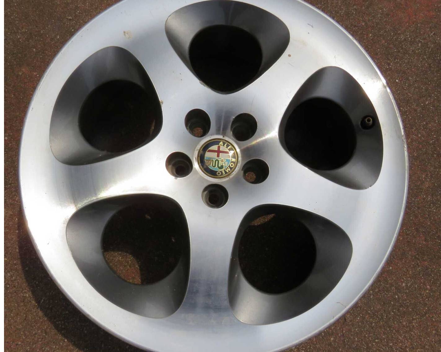

Ciao a tutti mi chiamo Vittorio e sono un possessore di un Alfa 147 1.9 Diesel. A breve mi piacerebbe acquistare un’Alfa Tonale e vorrei capire se i cerchi da 17 che ho attualmente sulla mia 147 possono andare bene sull’Alfa tonale. Mi piacerebbe usarli per montare le gomme da neve Grazie a tutti coloro che mi potranno aiutare..
Per essere più preciso i cerchi dovrebbero avere queste caratteristich:
Marca:
Alfa Romeo
Offset:
40,5
Materiale:
Lega
Larghezza del canale:
7J
Diametro cerchio:
17"
Distanza fori/PCD:
98
Foro del mozzo:
5
Allego anche una foto

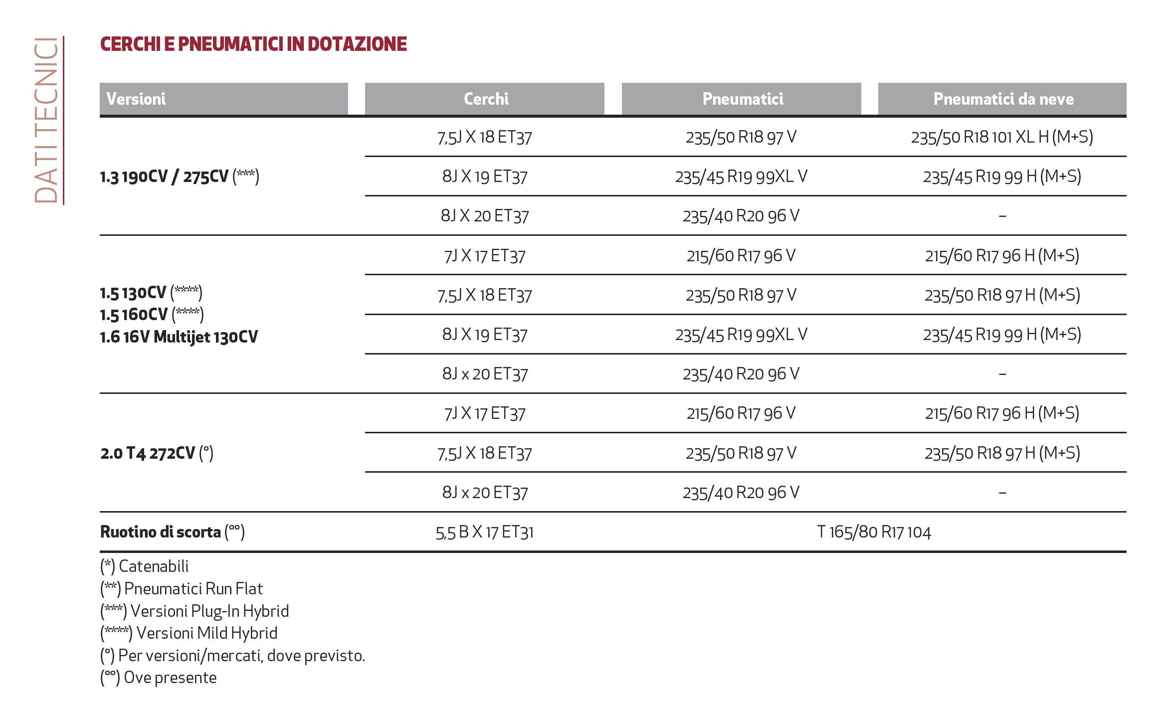

Ciao, questo è quanto riportato sul libretto :
e direi che i tuoi NON vanno bene in quanto c'è un offset di 37 ammesso contro il 40.5 che hanno i tuoi
Però io non so che cosa comporti l'avere quella differenza di offset. Non so se diventano più sporgenti o meno ... nel qual caso potrebbe essere che vanno a toccare all'interno sulle pinze freni.

no no... piano
3mm di differenza di offset sono una miseria, la mia auto ha la stessa piattaforma di tonale e i cerchi in lega della 147 ce li ho messi senza problemi, vuol semplicemente dire che avrà i cerchi 3.5mm più esterni, praticamente niente
Veramente e’ il contrario, et più grande i cerchi restano piu interni, quindi andrebbe valutata la compatibilità con pinze e organi di sterzo, ma tra 37 e 40 non cambia nulla, montano tranquillamente
Grazie a tutti ma quindi potrei montarli senza problemi, tu Tony_x su che macchina hai montato i cerchi da 17 della tua vecchia Alfa?
Attenzione però, leggo solo ora che si tratta di 5x98. Tonale prevede 5x110, quindi non montano a meno di inserire degli adattatori che però al pari dei distanziali sono illegali

È da vedere se i fori su tonale sono da 98 o da 110 (come Giulietta/159)
Se sono da 110 allora cerca cerchi di Giulietta/159, se sono da 98 allora va bene 147/altre Fiat
