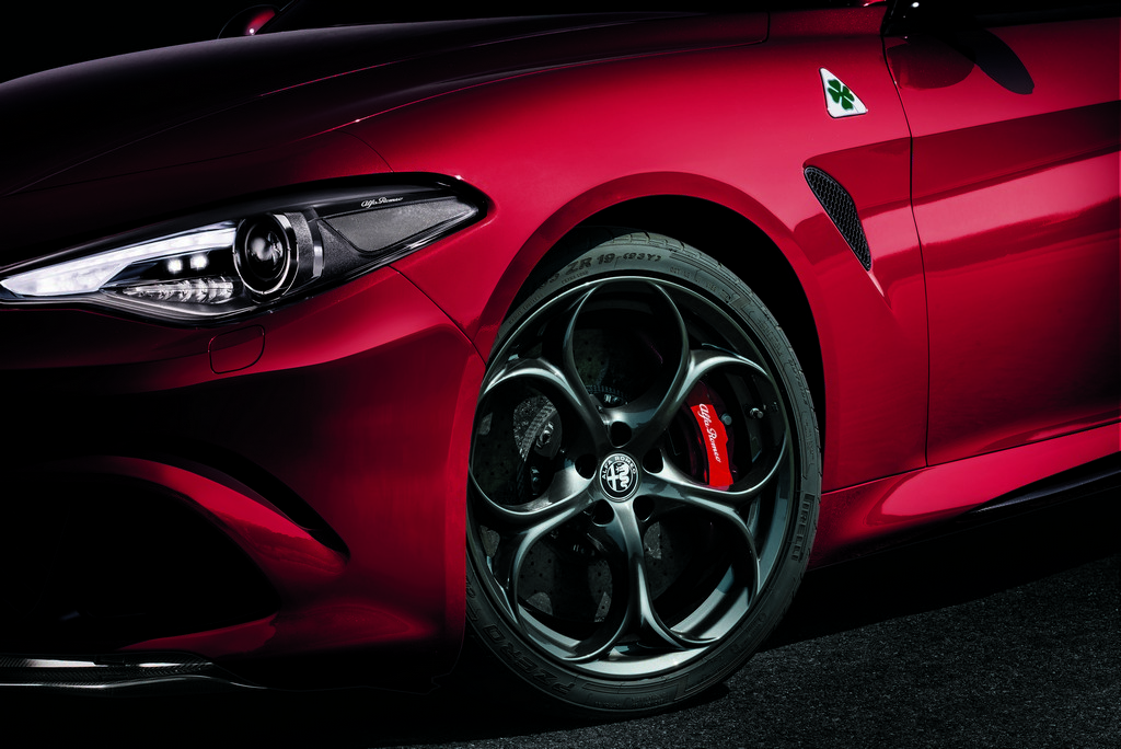

Pietro ma questi 5 fori.. praticamente la Libidine assoluta di tutti i cerchioni in lega Alfa Romeo..
sono disponibili solamente per la 2.9 BiTurbo 510Cv??
oppure, è possibile pensare che siano disponibili come Costosissimo Optional anche
per le Giulia "entry level"??

vedendo sul configuratore, spiccano i magnifici 7 fori trattamento antracite.. favolosi
stavo giocando a configurare una 2.0 MAir Turbo Benzina 200Cv
come come optional, non costano neanche tanto..
300 euro avevo visto. non ho capito se a cerchio o per tutti e 4.

La scelta della spalla è dettata per aver un'altezza complessiva del veicolo molto simile a prescindere dalla misura del cerchio (la spalla è in proporzione alla larghezza), una spalla 45 è più rigida ma la rigidità oltre che a ripercuotersi negativamente sul confort a lungo andare va a stressare di più l'intera sospensione (bracci-ammortizzatori) soprattutto in considerazione delle strade italiane (almeno qui al sud sono piene di buche!)
Le 300 euro in più sono per tutti e quattro i cerchi considerando che è un aggiunta a quelli di cui già in origine la macchina viene dotata, e diventano sui 1000 euro se si passa ai cerchi da 18.
