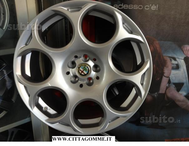

Ciao Ragazzi,buonasera voglio montare sul mio gtv il cerchio da 18 dell alfa gt quello con tutti i cerchi,se non erro si chiama gta..secondo voi monta?un ragazzo qui a Genova ha dovuto tornirli di qualche centimetro a suo dire perché' il mozzo del gtv e un po più grande del gt...mi sembra una stronzata,AIUTATEMI!!
Il cerchio GTA è quello che montavano le 147/156 Gta ed è da 17", Et 35.
Il cerchio da 18" della Gt di cui parli è questo?
cerchio 18.jpg 18", Et 32.
1) Il Gtv non montava 18" a libretto.
2) Il Gtv monta massimo cerchi da 17" co Et 30,5.
Quindi ti troveresti ad avere dei cerchi non omologati a livello di dimensioni, maggiori sollecitazioni (non previste in progetto) su sospensioni, ammortizzatori, con un punto di domanda sul comportamento della vettura specie a pieno carico e/o nelle curve, inoltre, avendo i cerchi da 18" della Gt un Et 32, dovresti montare i distanziali perchè sporgono meno dal mozzo rispetto agli originali da 17" del Gtv con Et 30,5.
Non so quanto sia conveniente ciò che vuoi fare tu.
Ciao Michael,ovviamente montando il 18 so benissimo che la macchina soffrirebbe,ma la allestiro in modo che non patisca la grandezza del cerchio,volevo soltanto sapere se montava,anche xke la uso si e no una volta al mese,io per lavoro sono sempre in trasferta,diciamo che i mio e' uno sfizio..voglio soltanto provare a vedere come stia con questo cerchio che e meraviglioso...ti ringazio moltissimo per la disponibilta'!Ho preso spunto da un ragazzo polacco iscritto al forum,anche lui possiede un gtv,con questo cerchio e' meravigliosa...
