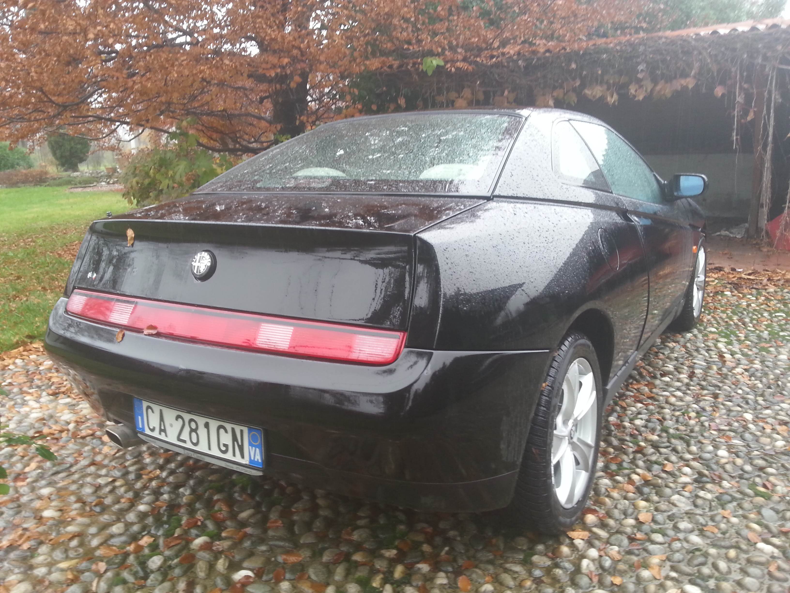

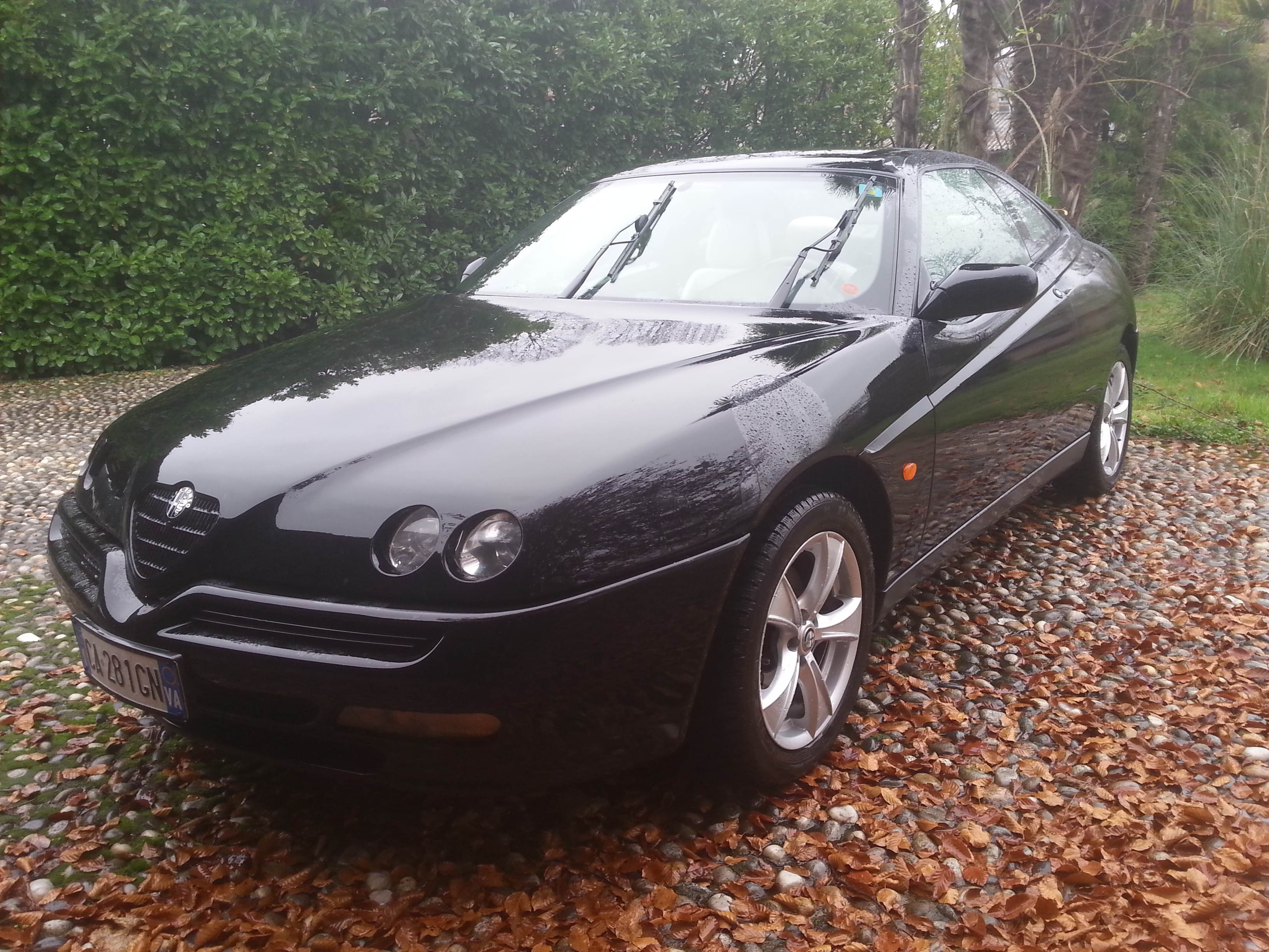

grazie della risposta! Ho optato per il kit della sparco distaziali 812mm) + bulloni ed ho risolto, purtroppo non mi sono informato prima circa la differenza di offset tra i 2 cerchi e quella dei distanziali è stata l'unica soluzione

come vedi sono perfettamente dentro i passaruota, con i distanziali da 12mm sono tornato alle quote originarie di sporgenza
Complimenti ... bellissimi! devo dire che ci stanno un gran bene!
