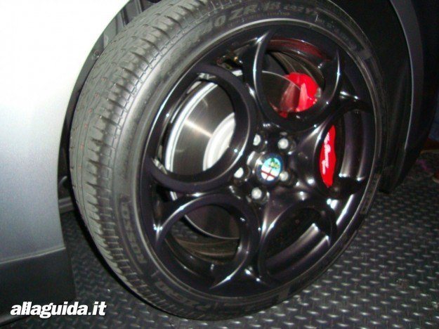

ciao a tutti!! ho una domanda da fare.... spero di non sbagliare sezione...:confused:
La domanda è.. si possono trovare cerchi replica esatti all originale ma con misura diversa?? mi spiego meglio, sulla mia giuly vorrei mettere i cerchi neri lucido o bruniti a 5 fori della quadrifoglio verde, ma originali ci sono solo da 18... io li vorrei da 17... si possono trovare?? posto una foto per capire meglioVisualizza allegato 114772
grazie in anticipo!!! :decoccio:
Mi dispiace ma da 17 li fanno solo per la Mito e cioè a 4 fori e argentati, quindi non compatibili con la Giulietta.
LI ho cercati anch'io ma mi sono arreso e ho preso i 18 identici a quelli della foto che hai postato tu.
Comunque dai 17 ai 18 non cambia tantissimo, i primi hanno copertoni 225/45 e i secondi 225/40 solo 5mm di differenza di spalla.
la differenza si sente coi 16 che hanno gomma più stretta (205) e spalla più alta di un cm.
Da 17 su ebay ci sono. Non sono della wsp ma si trovano. Devo ammettero che però non li ho visti vendere da molti. Solo alcuni rivenditori. Dove ho preso i miei da 18,nel cerchio non è nemmeno stampata la marca... Figuratevi
grazie della tua spiegazione zabale... adesso sono piu convinto che mai a prenderli originali!!!! sentire il parare di una persona che in questo caso è stato a contatto appunto coi materiali di qualita ne sa bene la differenza da un cerchio non di qualita..... alla fine mi sono indirizzato di piu sul tipo a turbina bruniti/ nero opaco cmq rimangono sempre tutti e due cerchi spettacolari da montare su un ALFAROMEO!!!!! :eclipsee_Victoria::) :lovekop:
