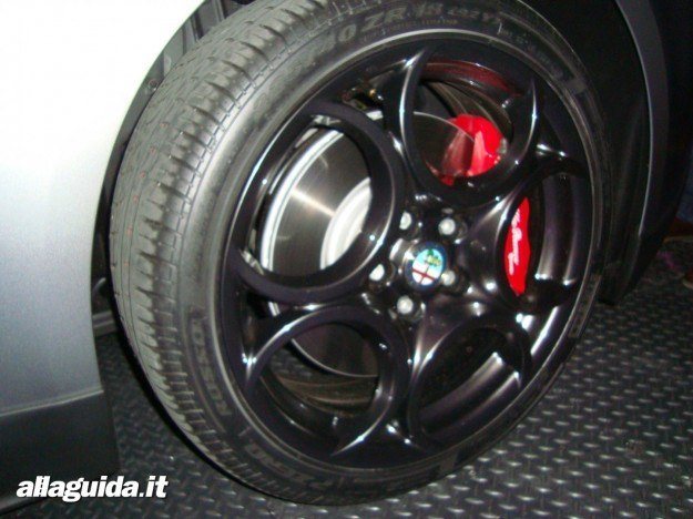

La domanda è.. si possono trovare cerchi replica esatti all originale ma con misura diversa?? mi spiego meglio, sulla mia giuly vorrei mettere i cerchi neri lucido o bruniti a 5 fori della quadrifoglio verde, ma originali ci sono solo da 18... io li vorrei da 17... si possono trovare?? posto una foto per capire meglio alfa-giulietta-quadrifoglio-verde-2014-cerchi.jpg

Devi contattare la casa che li produce e vedere se li fanno con diametro diverso... Comunque ragazzi i wsp sono ottimi come cerchi replica. Rispondono ai requisiti degli originali e wsp è il primo fornitore di ricambistica non oem di buona qualità. Io li presi proprio modello TI della 159 da un venditore di Castelfranco Veneto. Non ricordo bene il negozio ma mi fece un ottimo prezzo davvero.

ciao! ti dico per cosa ho potuto vedere e capire io... i 18 che siano repliche o originali li ho trovati sempre da 8J e i 17 da 7,5J
la WSP fa delle repliche bellissime e simili ma non sono uguali all originale credo ovviamente per una questione di copriryght. cmq credo (perche non sono ne gommista ne meccanico) che il canale da 7,5J o 8J non incida nulla sul funzionamento.... ovviamente chiedi bene prima..: good . :
per quanto riguarda la mia domanda di qualche post fa alla fine ho optato per i 18 a turbina della quadrifoglio verde....tagliando la testa al toro... e svutandomi completamente il portafoglio, per un pallino mio di averli marchiati alfaromeo e non repliche se pur di buona fattura..
