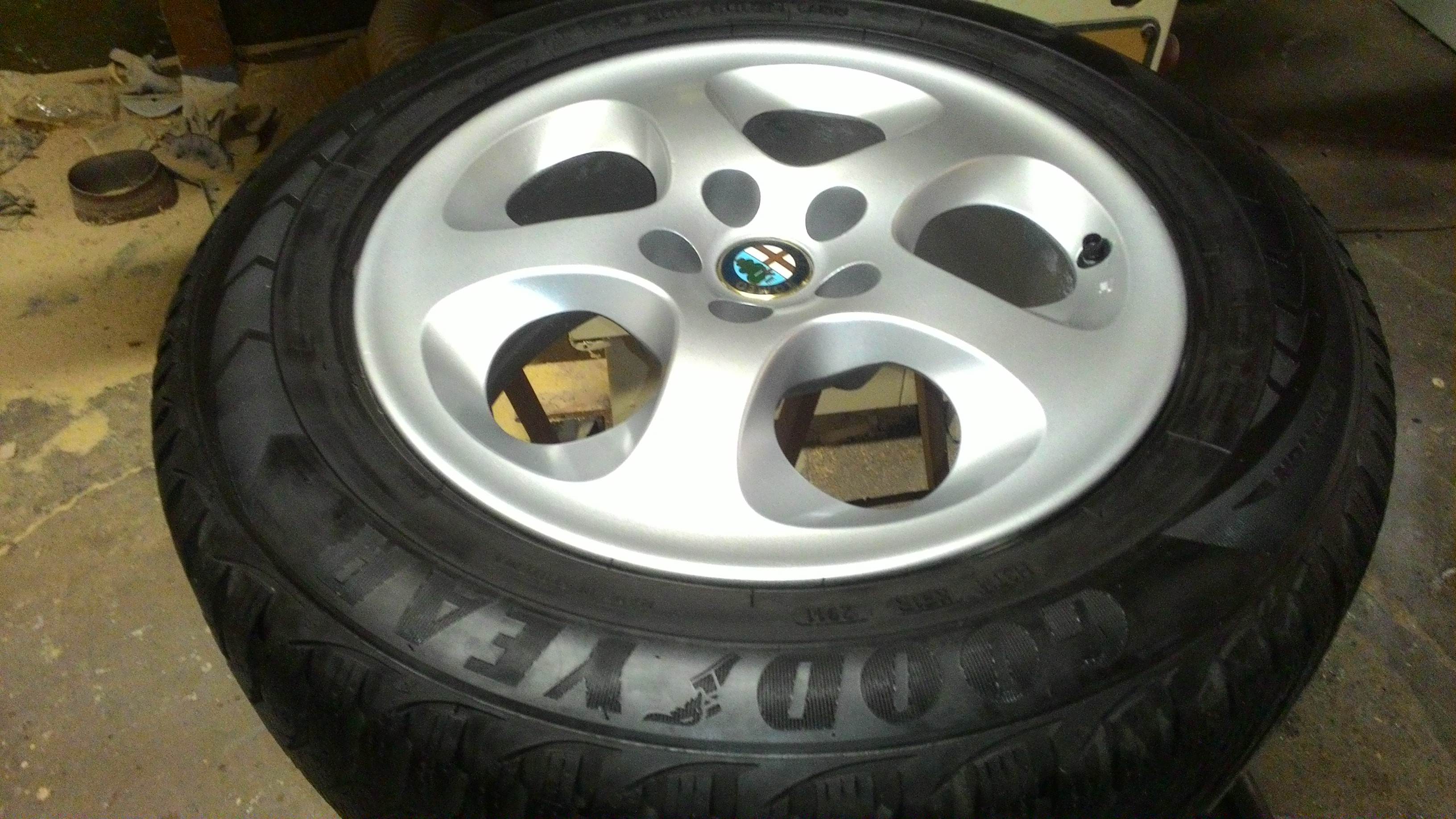

Buon giorno al club , ho avuto occasione di 4 cerchi in lega con pneumatici quasi nuovi , la mia domanda è: qualcuno sa dirmi quali bulloni servono x i cerchi in lega? alfa 156 1.6 twinspark del 2001! il modello cerchio in allegato , grazie in anticipo

pensavo di montarle stamattina ma ho accertato che i bulloni x cerchi in ferro sono corti .. alla rotamazione li buttano tutti mescolati con altre marche ( escluso) ... qundi cerco di capire il ricambio giusto
Portatene uno di quelli di ferro così vedi il filetto e lo spessore giusto ci vogliono un po’ più lunghi ma non troppo altrimenti tocchi sul mozzo.. i bulloni dovrebbero essere 12per 1.25 la lunghezza non la ricordo però poi in base al cerchio cambia la sede del bullone conico bombato con rondella...

grazie gigi non vado in negozio mi dispiace mi hanno chiesto 2,50 € all'uno.. li compro in internet a metà..... riesci a postare una foto del bullone per avere un'idea... grazie

Allora mi rispondo da solo e magari può essere utile se qualcuno può avere il mio stesso dubbio:1° cosa, NON utilizzare i bulloni del cerchio in ferro per i cerchi in lega.. NON ADATTI E PERICOLO SFILAMENTO RUOTA !! , 2° I bulloni per cerchi in lega originali Alfa sono : testa da 17 o 19 x 12mm filetto ,passo filetto 1,25, attacco conico da 60° , lunghezza filetto 22mm ma si può montare anche il 26mm di lunghezza non crea problemi all'interno del disco, un grazie comunque a chi ha letto la mia richiesta.

ciao Graziano, ieri sera ero passato di qui a leggere stavo per rispondere quando poi si è scaricato il telefono..
Comunque vedo che hai già trovato i bulloni adatti.
Ovviamente quelli dei cerchi in ferro ASSOLUTAMENTE NO sui cerchioni in lega, oltre a non avere la conicità precisa non hanno abbastanza filetto di presa nei fori del mozzo...
