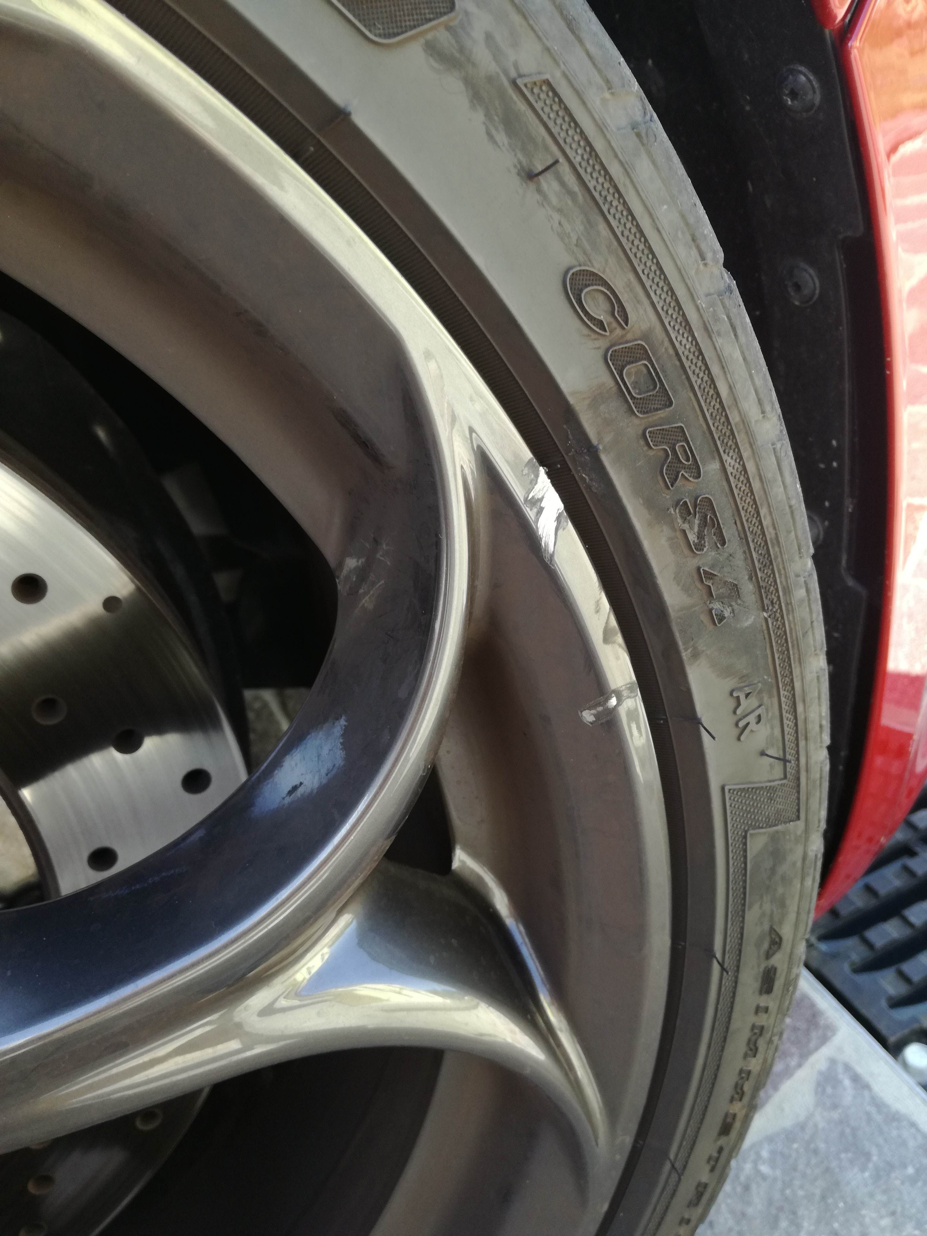

Purtroppo mi e' capitato...cerchio brunito a 5 fori strisciato...avete idea se esiste qualche pennello da ritocco x sistemare fai da te la cosa senza riverniciare il tutto?? Grazie matteo
L'unica soluzione è carreggiare leggermente e comprare una bomboletta dello stesso colore e gli dai a sfumare , poi appena asciuga perfettamente gli passi il polish.
Ciao a tutti, visto la dimensione molto piccole dei graffi io ti consiglio di pulire bene la parte e usare un pennellino e il suo colore. Non dovrebbe vedersi più niente e poi dopo qualche frenata, la polverina delle pastiglie renderà tutto omogeneo .
No. Non esiste quel colore. Puoi farti fare un barattolo di ritocco con il tintometro in un buon colorificio, vista la piccola entità del danno sicuramente puoi rimediare da solo.
