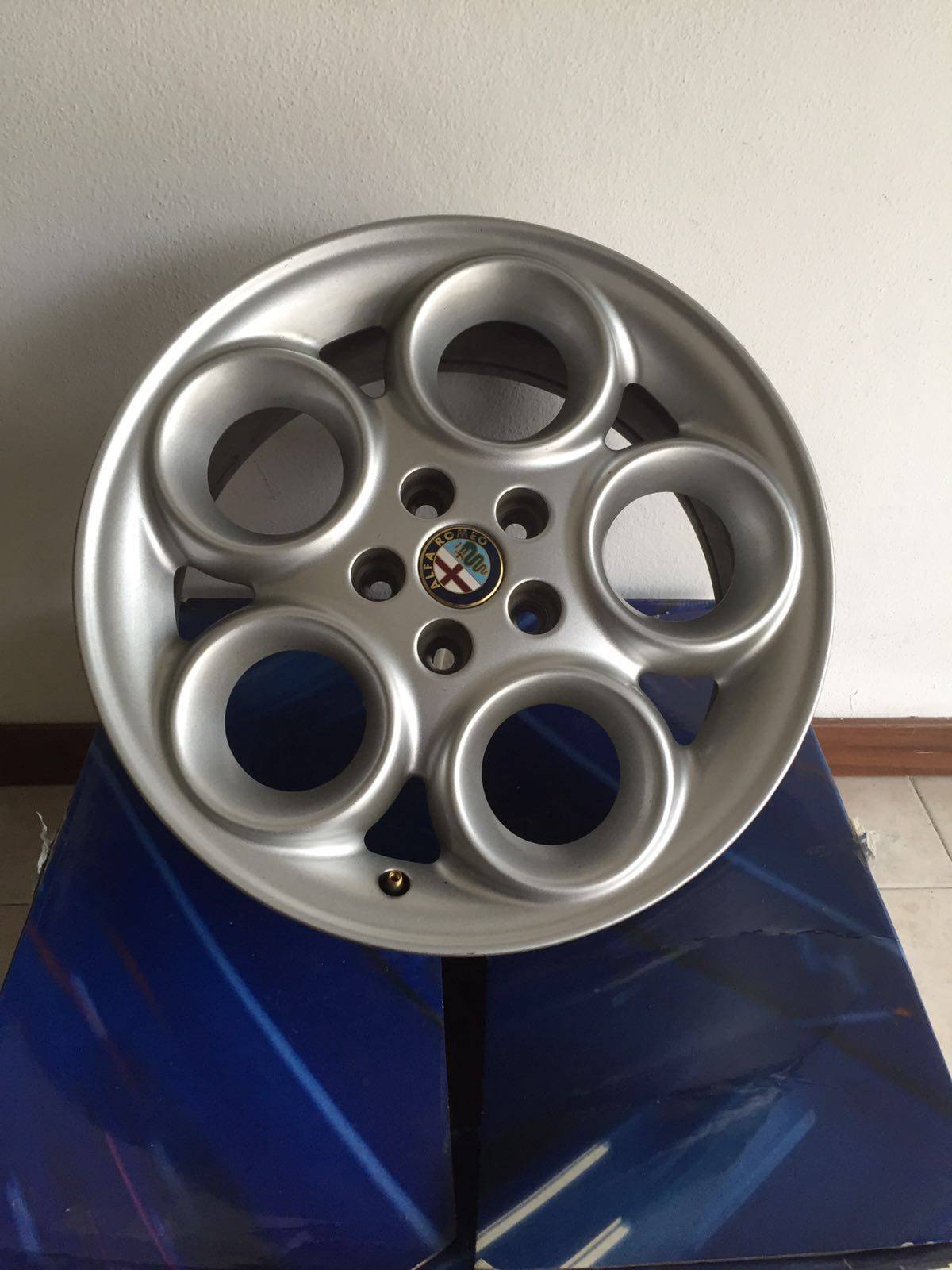

Che cerchi da 16 originali
questi due per sicuro perchè li cercavo per la mia 156 perchè sono compatibili con i Brembo 305x28mm
Visualizza allegato 168647 Visualizza allegato 168648
non so gli altri.
concordo che i secondi sono introvabili....
io metterei i primi: sono i suoi e secondo me sul Gtv Coupè ci stanno la morte sua
I 5 fori non mi piacciono. Sono lisci dritti senza bombature senza niente
Reazioni: merk
sempre quelli, altrimenti ci sono i 5 fori da 17, le misure esatte sono 7.5Jx17 ET30.5 questi sporgono ancora di più.
gommatura 225/45 ZR17
li trovi sempre sul link che ti ho dato.
tutti i cerchi per le alfa degli anni '90/2000 hanno ET 41, tranne quelli del GTV. non ne troverai altri perchè in misura 5x98 non vengono più prodotti per alfa.
Come diceva Marco gli unici cerchi originali che montano sul Gtv/spider sono appunto quelli del GTV/spider [emoji23]. In tutti gli altri casi ci vanno i distanziali da almeno 5mm che per altro alfa stessa vendeva come “piastre freno”.
Nel tuo caso se volessi ricercare al 100% l’originalità dovresti montare i primi che ti hanno mostrato nelle foto.

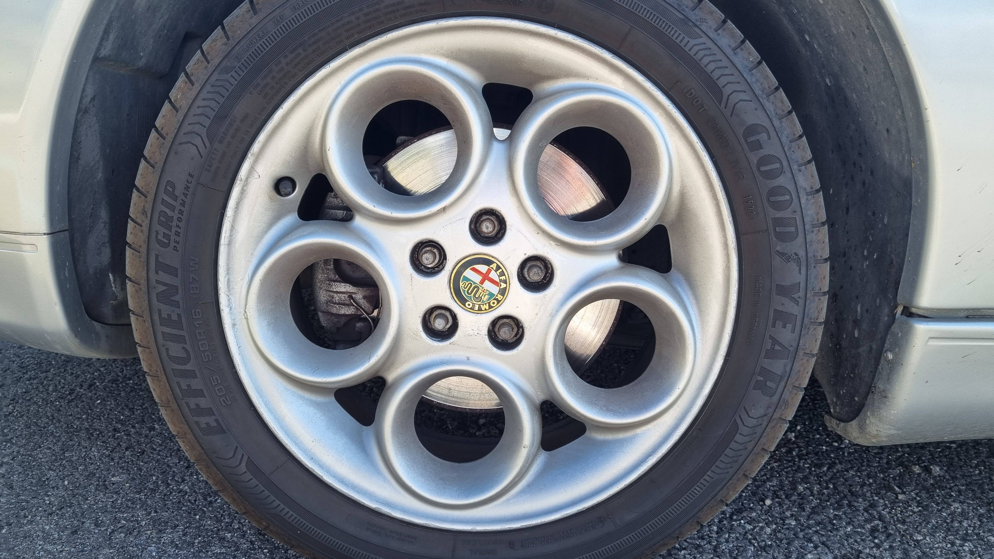

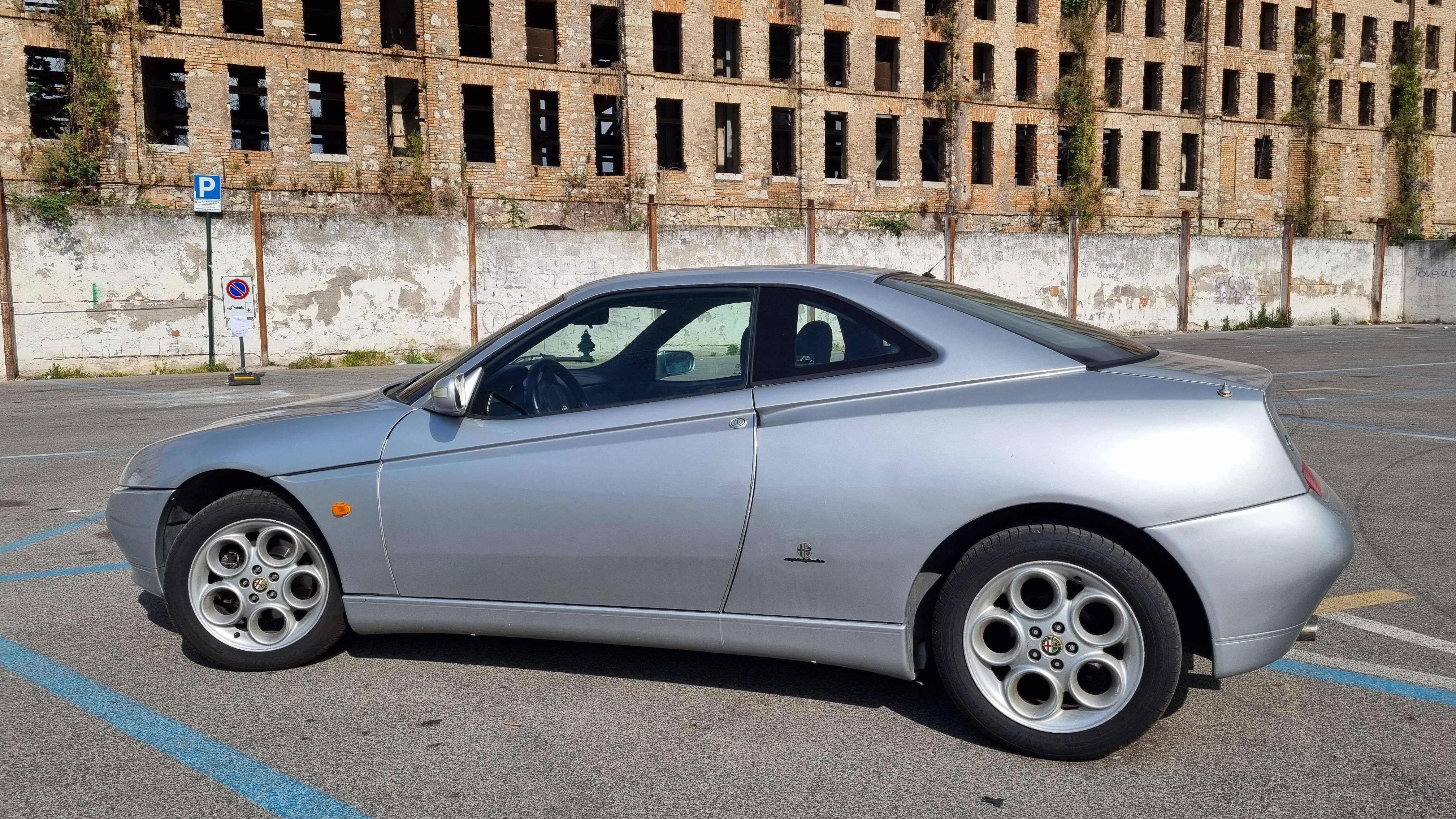

Scusate riapro questa discussione, io ho montato quelli della 156 CERCHI IN LEGA 6,5Jx16 5x98 ET41,5 ALFA ROMEO 2001-2003, sono originali SPEEDLINE, pagati poco, uguali a quelli 17" ma più piccoli 16", quindi non ho dovuto aggiornare la carta di circolazione. Che ne pensate?
    1.1 MB · Visualizzazioni: 47
    1.7 MB · Visualizzazioni: 45
Hai messo distanziali? Riesci a fare foto di profilo per capire quanto sporgono?
