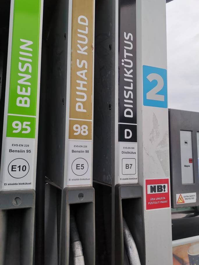

Per info, Qui in Estonia una nota compagnia petrolifera vende Diesel indicando che sono gli unici a non mettere componenti biodiesel. C'è allarmismo nell'aria per via che i componenti "bio" rovinano il motore.
