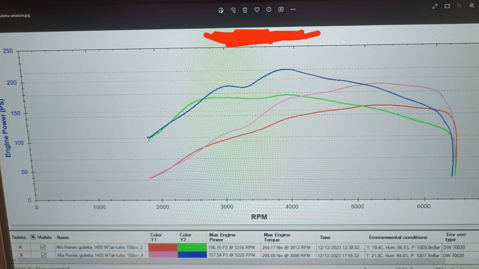

Io ti allego il mio file, attualmente ho 200 CV e 300 nm, la macchina và fortissimo in dinamic, sembra che si sia veramente svegliata!
Ha solo una pecca la mia mappa che spero di risolvere nel breve...

I 200CV che ha la tua Giulietta li hai visti al banco o in strada?
Serial Tuning mi fece vedere 190CV poi in strada ne vennero fuori 170-175CV, Carburatori Bergamo è arrivato a farmi vedere 240CV al banco poi in strada eravamo sui 175-180CV ma solo grazie a tutte le modifiche hardware fatte al motore.
Per sapere quanti cavalli ha effettivamente la tua Giulietta ci sono solo due modi: 1000m con partenza da fermo, cronometrati con GPS ad almeno 10Hz e velocità massima sempre con GPS a 10Hz.
Io le prove le ho fatte con un GPS a 16.67Hz ed ho toccato una velocità massima di 220.8 km/h, 1000m in 28.48s e velocità di uscita di 186.1 km/h.
Se riesci a fare meglio di questi risultati allora sei sui 195-200CV.

Ciao guarda, se posso permettermi... di rimproverarti in maniera amichevole da amico e appassionato come te di motori Alfa Romeo, non stare a guardare quanti cavalli hai o quanti ne hai raggiunto, ma goditi l'auto per il risultato che hai guadagnato indifferentemente che tu ne abbia 180 o 190 CV se l'auto và bene e i CV sono spalmati bene su tutti i giri. Non so' se hai uno stage 1 o 2 ma bisogna scendere pure a compromessi a meno di non investire tanti più soldi, ricordandoti che è pure sempre un piccolo 1.4 super pompato!! Cavalleria che negli 80' 90' li raggiungevi solo con un 2500 o 3000 di cilindrata, quindi a mio avviso se la tua auto và bene e tira forte ritieniti più che soddisfatto, perché poi il bello della 1446 è proprio il fatto che è bella piena in basso e tira come un treno fino a 200km/h superando quella velocità! Che ti mancano poi quei 5 o 10 CV, non ti cambiano la vita, non ti cambierebbero più di tanto le prestazioni in rapporto alla cifra spesa.... Discorso inverso è se tu hai spesso 10000 euro di preparazione puntando i 400 CV e invece ne hai molto meno, allora capire la delusione.
Io non sono un fanatico delle misurazioni e dei tempi perché tanto non devo scendere in pista, se noti dal grafico postato leggi mi pare 197 Cv o 196 CV e 298 nm di coppia e a mio avviso sia i cv che la coppia c'è tutta, perché dalle sensazioni sento il motore moooolto più sciolto che sposta il telaio con estrema facilità senza scomporsi, in maniera brutale! Quindi penso che i CV ci siano tutti e ti dirò di più, mi bastano pure perché adesso l'auto è nettamente cambiata in meglio e non riesco nemmeno a sfruttarla tutta la cavalleria in città visto che principalmente guido solo in città.
L'unica pecca che ho è che ogni tanto a 3000 giri stirando le marce, mi seghetta, ma non lo fa' sempre infatti se vedi c'è un buco quindi dovrò farla correggere (vedi il grafico).
Per il resto con la 1446 più di 200 CV non si và e se sono anche 190 o 180 ben spalmati và più che bene per un piccolo 1.4.

Rispondevo alle tue frustrazioni e volevo solo rincuorarti di essere felice se la tua auto và bene senza stare a guardare il cronometro.
Avere 190 CV o averne 210, prove su strada non ti cambieranno mai la vita... Guadagnerai quei 5 km/H si e no alla massima velocità che dubito tu giri tutti i giorni a 225 km/H piuttosto che a 220km/H. Piuttosto, io personalmente preferisco guadagnare 20/30nm di coppia in più che posso sfruttare in accelerazione e ripresa! Alla fine i limiti della 1446 sono questi quindi non vedo il senso di tirargli il collo che più di tanto non và su un piccolo 1.4.... piuttosto cambia turbina con una td04l e la cosa cambia di brutto fino a 270 cv senza problemi.
Per il resto ti faccio i miei complimenti per la tua... Io ho fatto solo molle H&R e ammortizzatori koni street e la trovo già nettamente cambiata di brutto nell'assetto! Non so che benefici potrei avere se montassi anche la barra inferiore della culla motore e stavo valutando anche la barra antirollio maggiorata posteriore.. ma ripeto, non so' come potrebbe cambiare ancora perché io la sento già abbastanza piantata a terra così.
