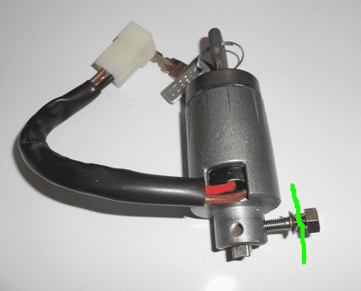

se devi rimouvere il nottolino dal blocco del piantone sterzo, alle indicazioni che ti hanno già dato,
aggiungo che a volte ( non sono sicuro per la 75 ) la vite che tiene in sede il nottolino (sul lato inferiore del piantone sterzo) dopo essere stata avvitata viene spezzata in testa (in un punto predisposto) e quello che rimane si presenta con una capocchia "liscia" per non essere facilmente svitata da un ladro di auto per esempio, perchè il nottolino funge anche da bloccasterzo e quindi da leggero antifurto
Nella foto vedi la vite ancora integra e il punto in cui viene spezzata dopo il montaggio (linea verde)
se trovi una vite normale con testa per cacciavite sei a posto,
se trovi una vite di sicurezza spezzata con la testa liscia:
un mini-trapano tipo dremel con una minidisco rotante per taglio metallo ( diametro tra 24 e 30mm e spessore 1 millimetro ) per scavare in pochi secondi nella capocchia un taglio preciso e ritrasformarla in una vite con "testa a taglio", svitabile con un cacciavite e eventualmente riusabile

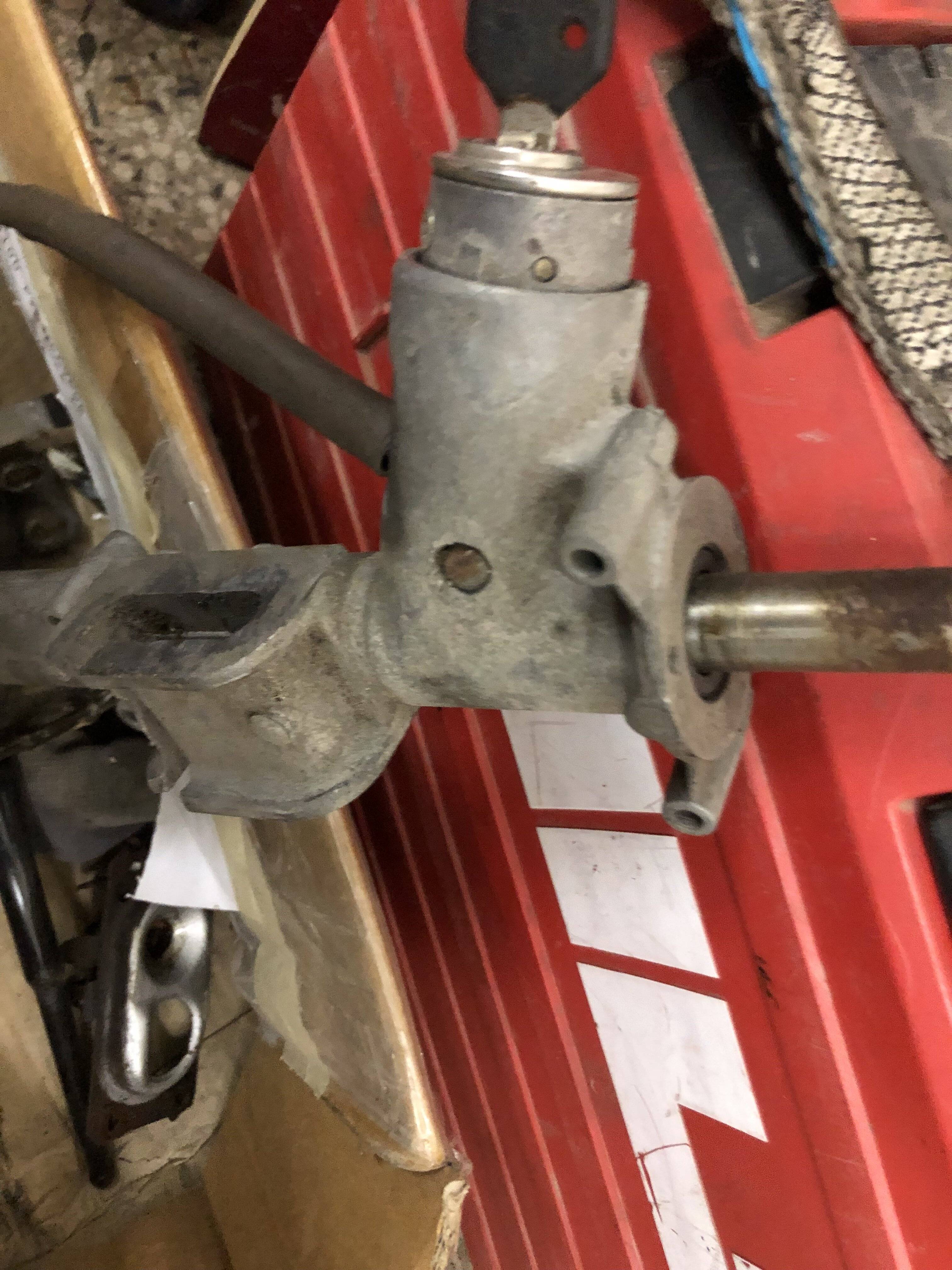

Non so se riuscite a vedere la vite incriminata..

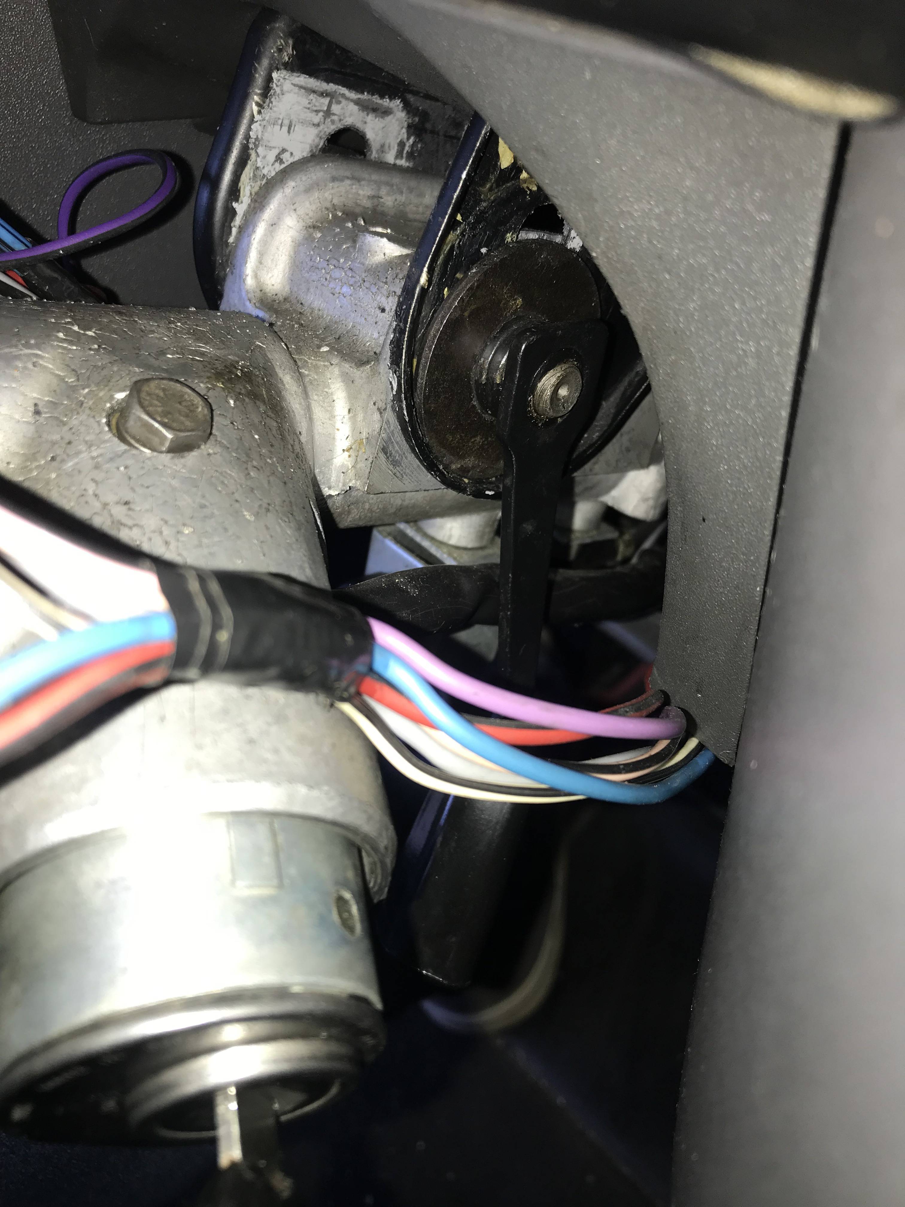

Allora per quanto riguarda il bullone senza testa posso dire di essere stato fortunato, infatti ne ho trovato uno da 10 che è bastato svitare per estrarre il blocco accensione.

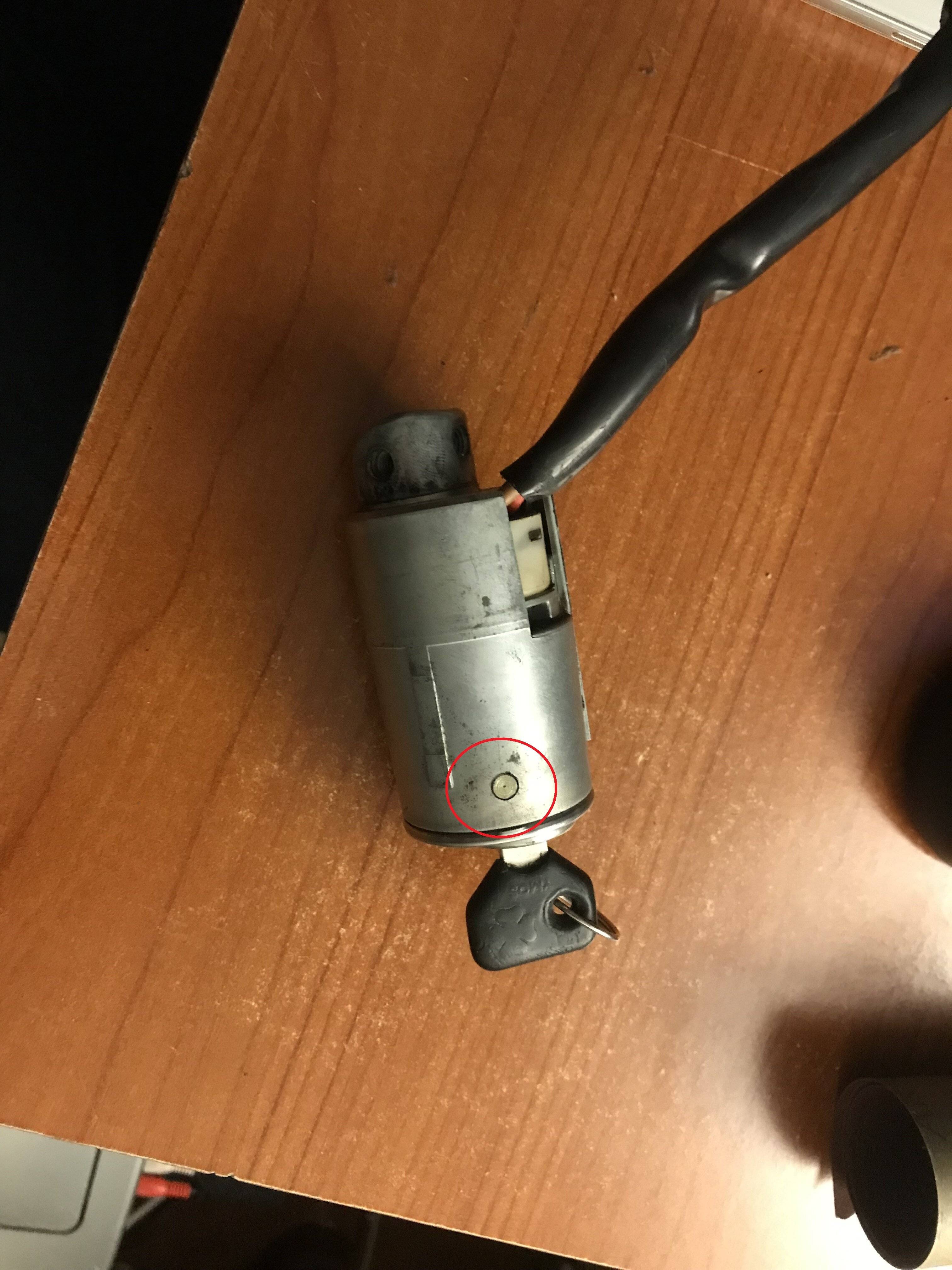

Ma adesso ho il problema di cercare di capire come estrarre il nottolino, che da ricerche avevo capito avesse una vite interna da svitare per permettre al meccanismo vero e proprio di uscire. Sul nottolino non ce traccia della vite ma si vede solo un "tondino" color oro potrebbe essere lui quello da svitare?
