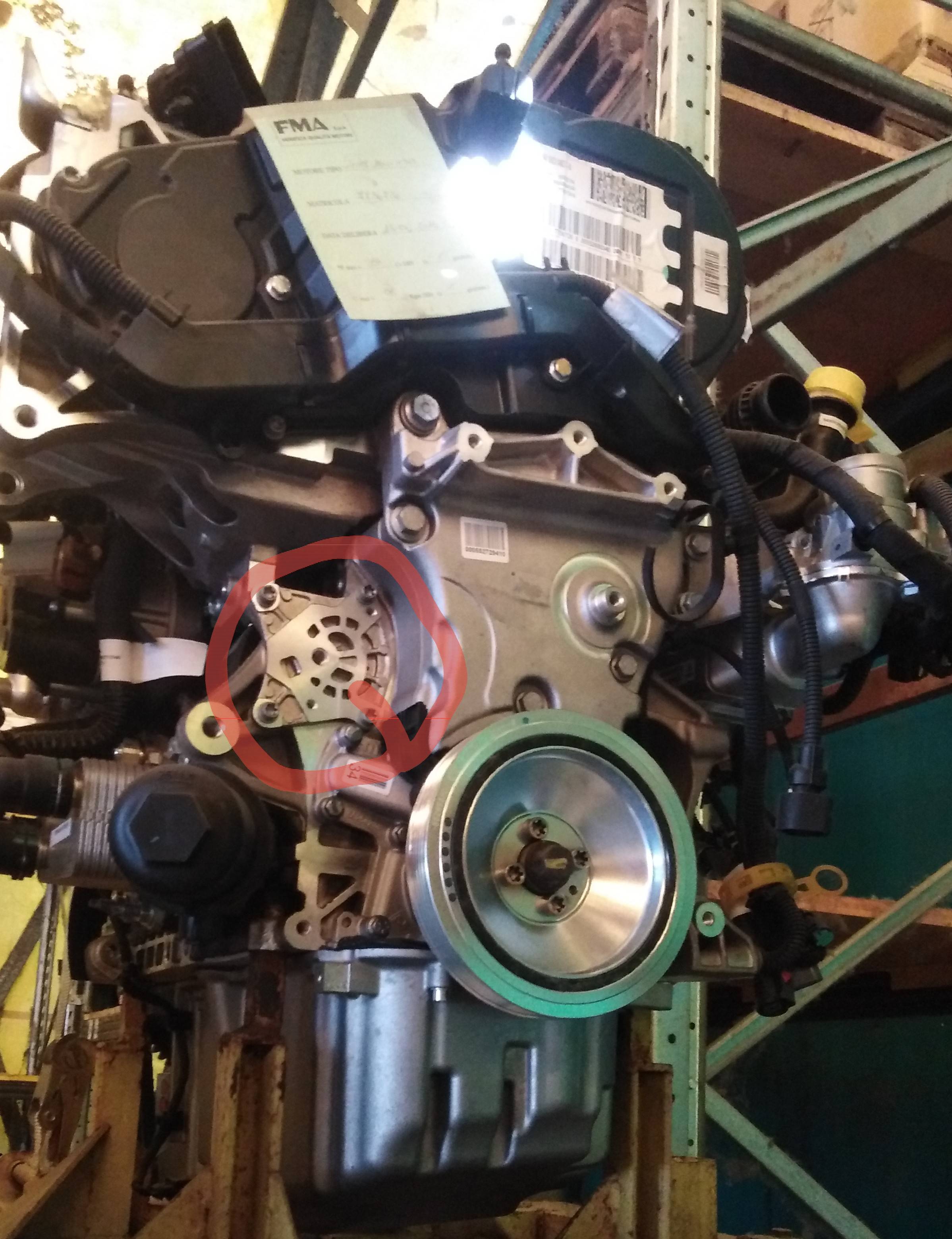

E buona prassi sostituire la cinghia servizi quando si fa distribuzione di solito si controlla visivamente al tagliando e se presenta usura o crepi si cambia... comunque se si rompe si sfilaccia tt e i pezzi possono andare a bloccare albero motore e anche magari rompere o fare saltare denti a distribuzione ma e molto molto raro perché c’è carter distribuzione davanti e non è semplice che pezzi di cinghia riescono a entrare in distribuzione...

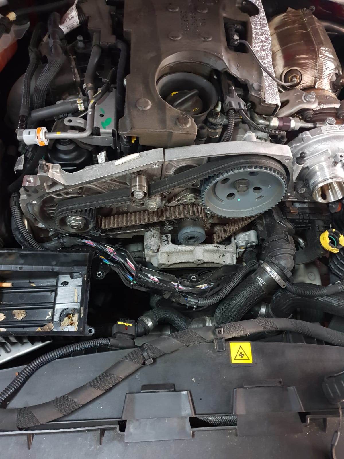

Guardate la foto, quello è il nostro motore privo della cinghia servizi...la distribuzione è totalmente invisibile poichè completamente protetta da opportuni carter, continuo a non capire come possano entrare frammenti di cinghia servizi al suo interno.
Diverso il caso in cui si sia un problema alla pompa acqua, in quel caso può davvero succedere un bel guaio...
Nella foto qua sotto, presa dal forum, vedete la parte superiore della distribuzione con il carter in plastica rimosso....
