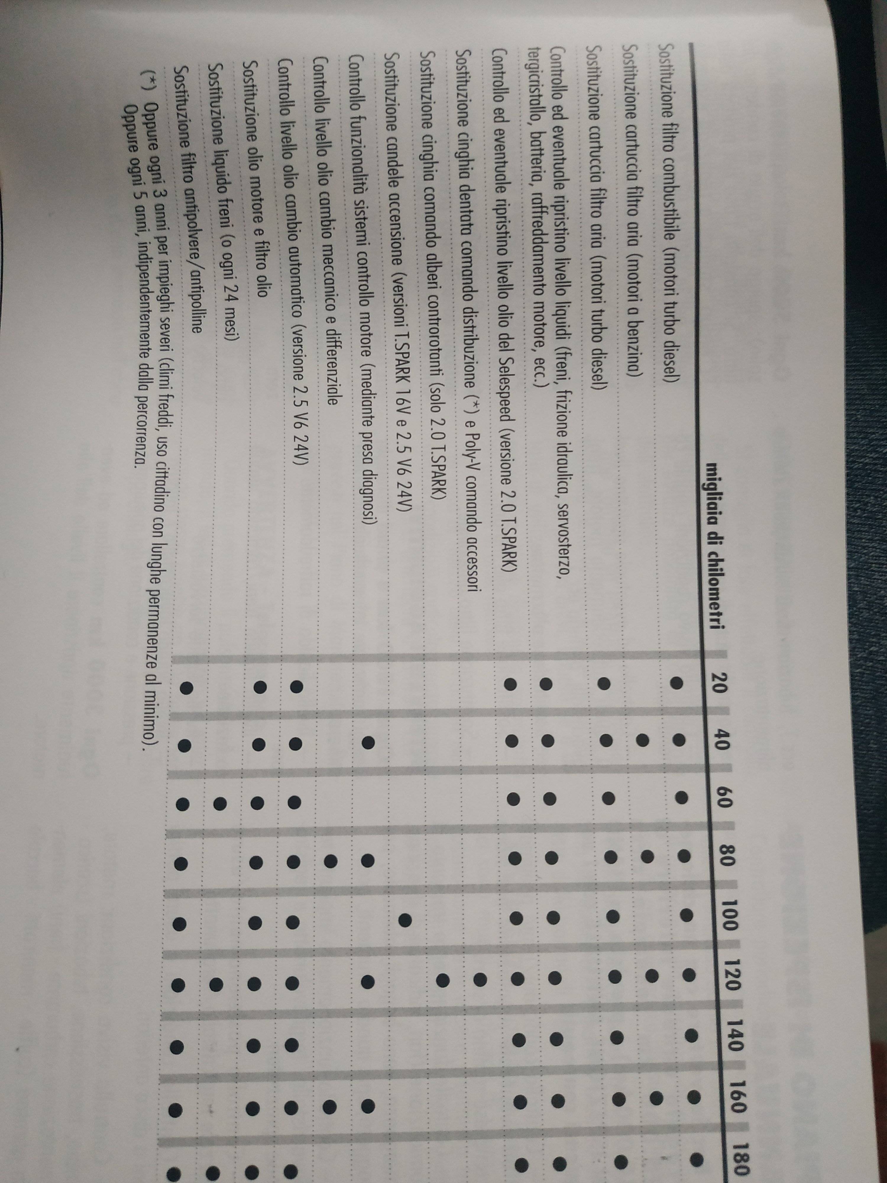

Io non so se è solo marketing per farsi che la gente si convinca che la propria auto ha bisogno di meno manutenzione, ma penso che 120.000 km (come tra l'altro recitano anche i LUM della 156 JTD), sono davvero ottimistici.Tanto è che , se non sbaglio , successivamente sono intervenute note della casa che abbassavano il cambio a 90.000.
Ad ogni modo personalmente oltre i 50.000 non vado e poi a 100.000 la risostituisco con tutta la distribuzione, pompa acqua , cuscinetti, tendi, galoppino, ecc.
