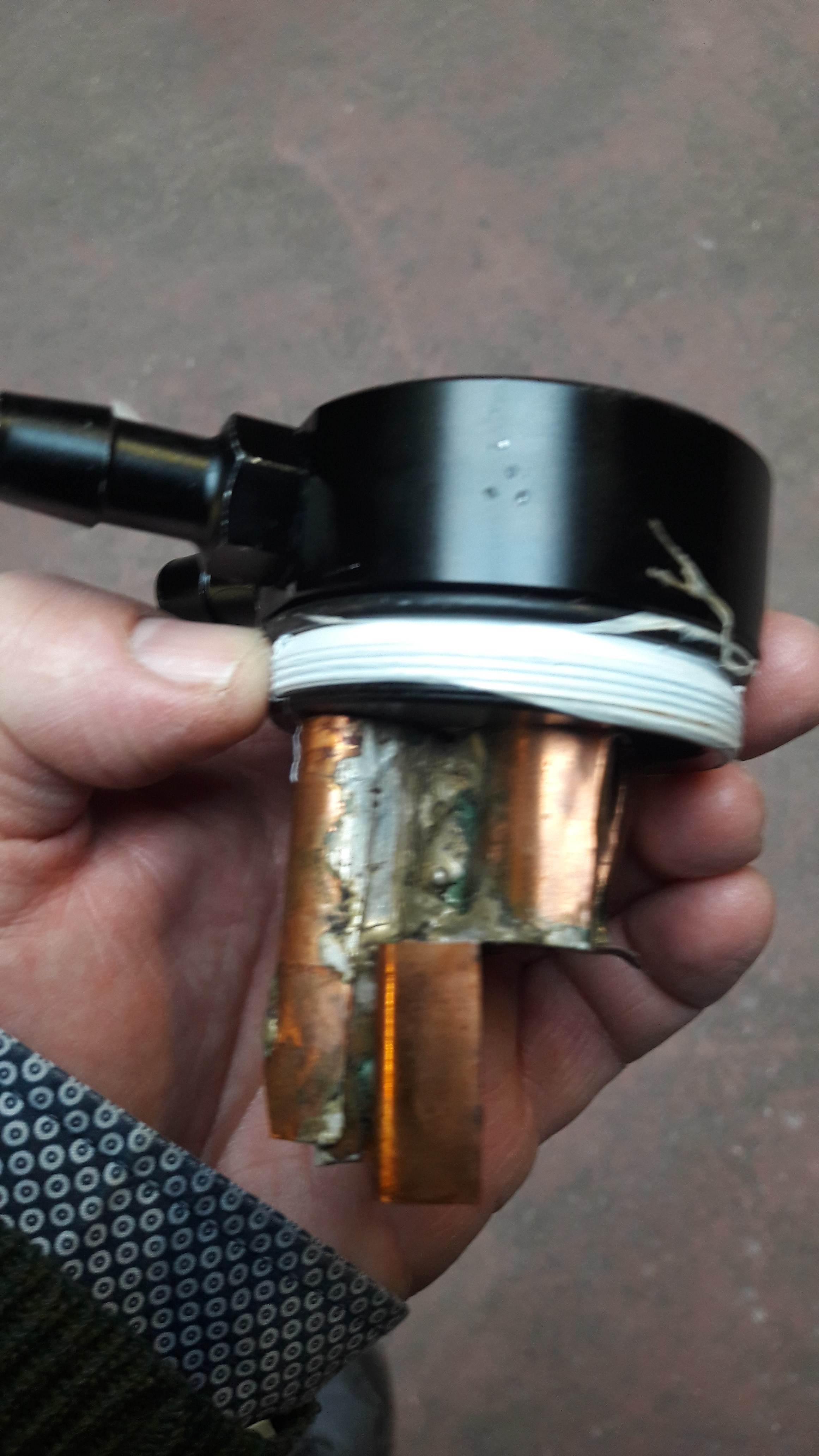

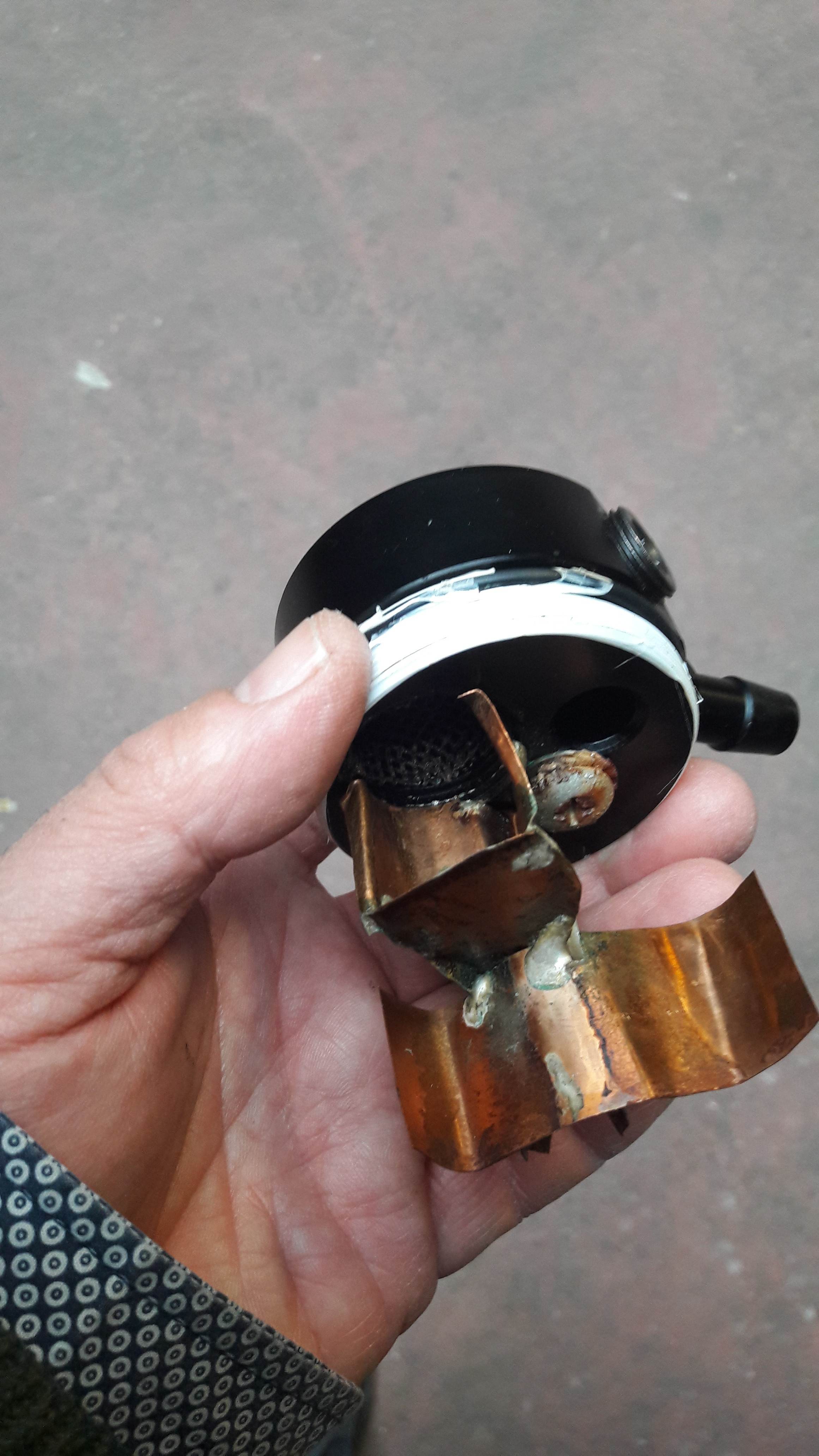

Il principio di funzionamento è che i vapori del basamento che entrano (nella foto num,4) sono forzati a sbattere in basso e verso la parete esterna da un lato del contenitore, e non possono subito transitare verso l'uscita , perché c'è una paratia in rame che ne impedisce il passaggio diretto. Foto num. 3 Inoltre sbattendo verso la faccia del contenitore, sono costretti a raffreddarsi presto, condensando i liquidi contenuti in essi.

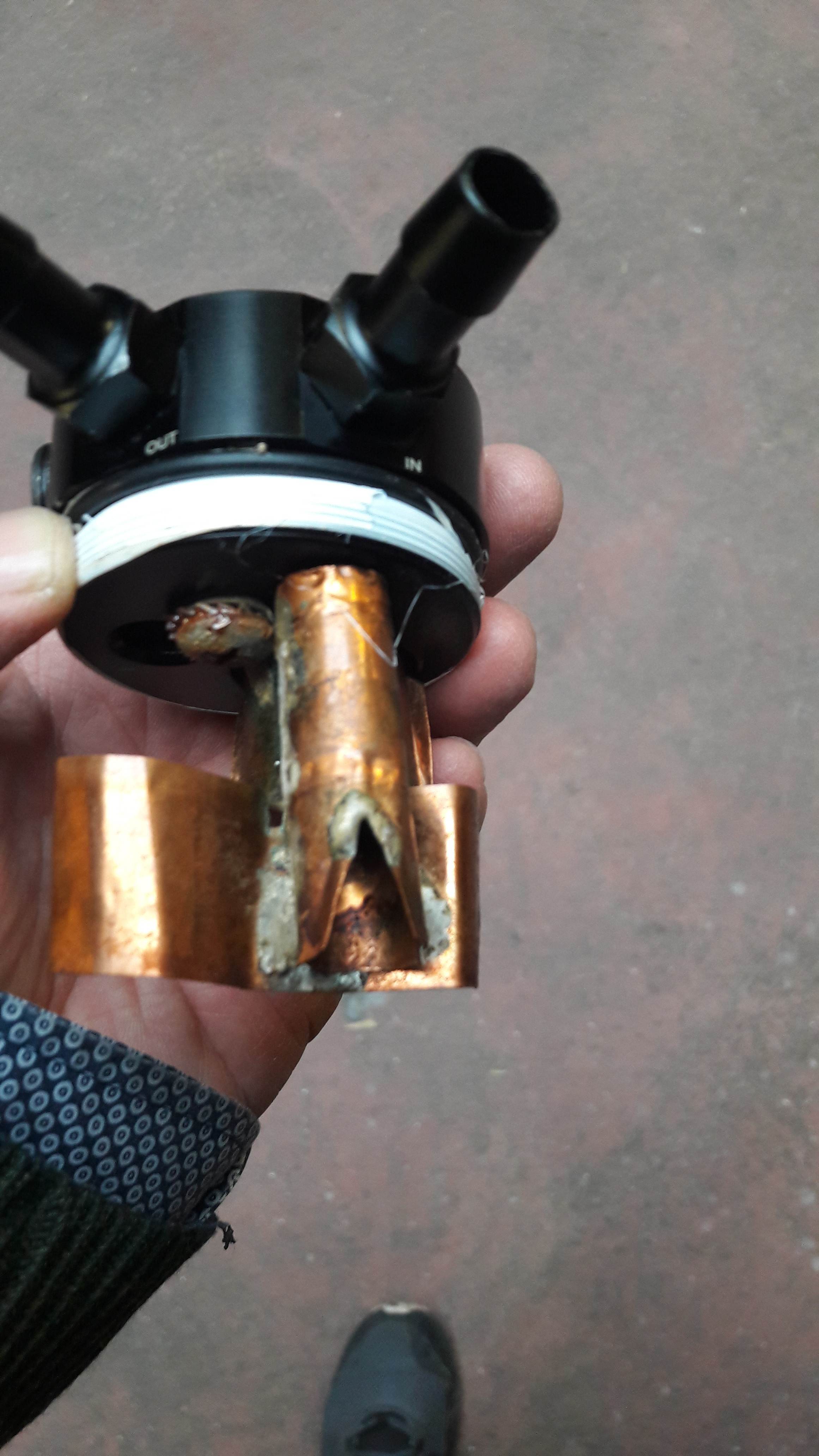

I gas devono così fare un po di "contorsionismo" per raggiungere l'uscita che è dall'altra parte diametralmente opposta del contenitore e pure più in alto del "barattolo", foto num.2.

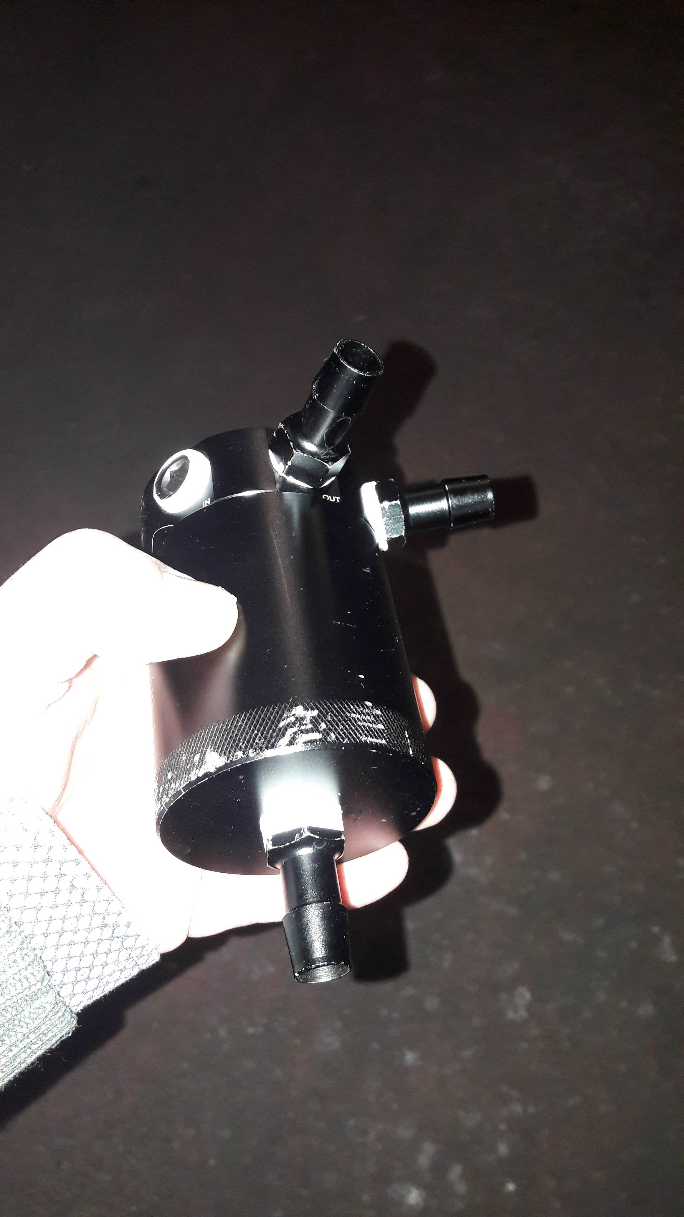

A lavoro finito il decanter si presenta come tutti quelli che sono venduti in rete, e lo puoi vedere nella foto num, 1
