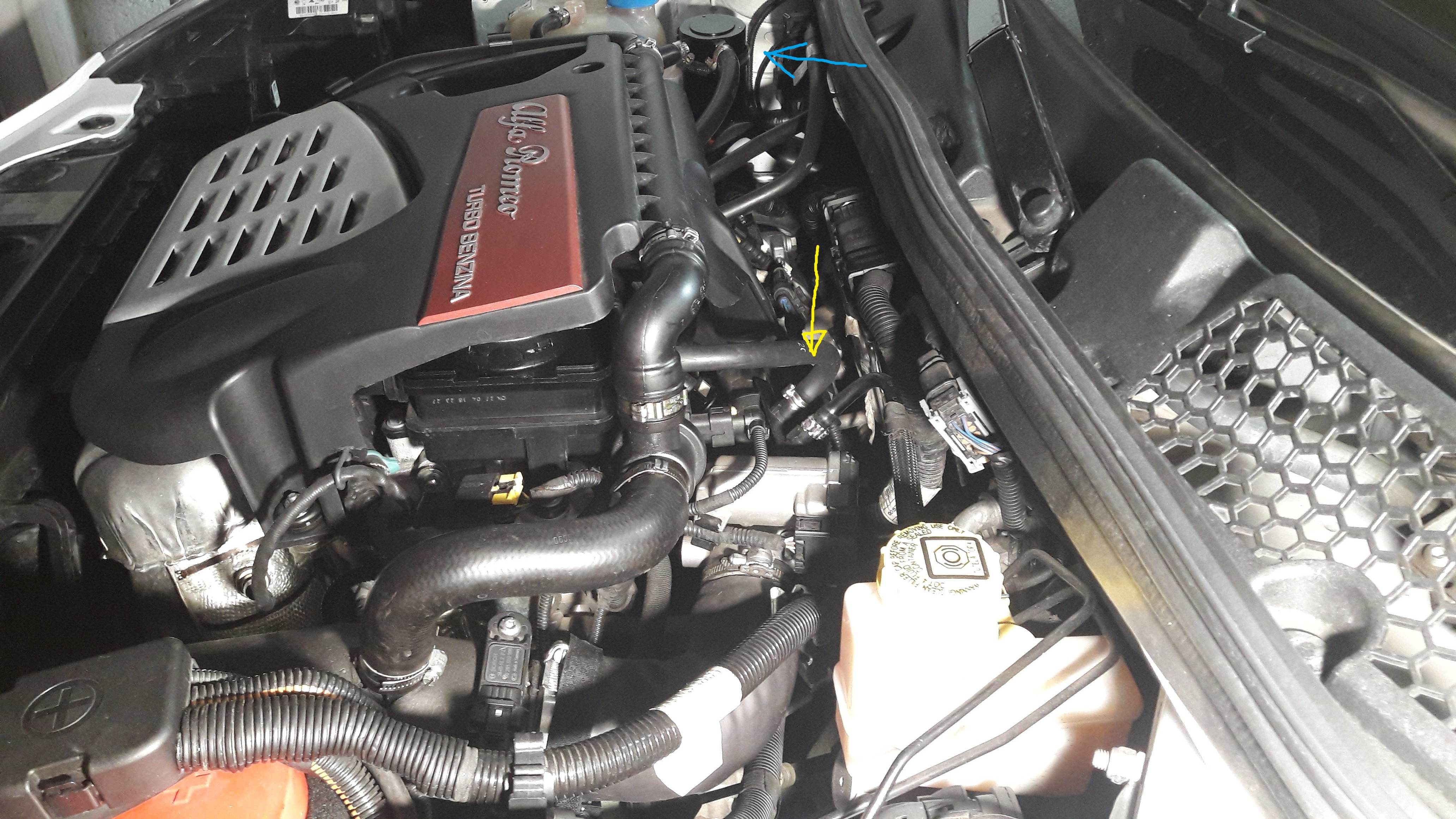

Potresti farmi una foto di dove hai montato il decanter!? Non appena avrò un po'di tempo e un po'di voglia acquisterò il kit e lo monterò anche io..
L'ho montato sul duomo ammortizzatore destro, tra la vaschetta di espansione dell'acqua di raffreddamento, e la paratia della vaschetta raccolta acqua piovana.
Come posso farò la foto e la posterò.
Grazie..di sicuro mi sarà più chiara la situazione con la foto
Ho trovato una foto del mio motore che avevo destinato per un altro uso. Ma va bene lo stesso perché comunque si vede la posizione del mio decanter, e per questo te la allego.
Il decanter è quello evidenziato dalla freccia celeste attaccato al duomo ammortizzatore destro.
Grazie mille

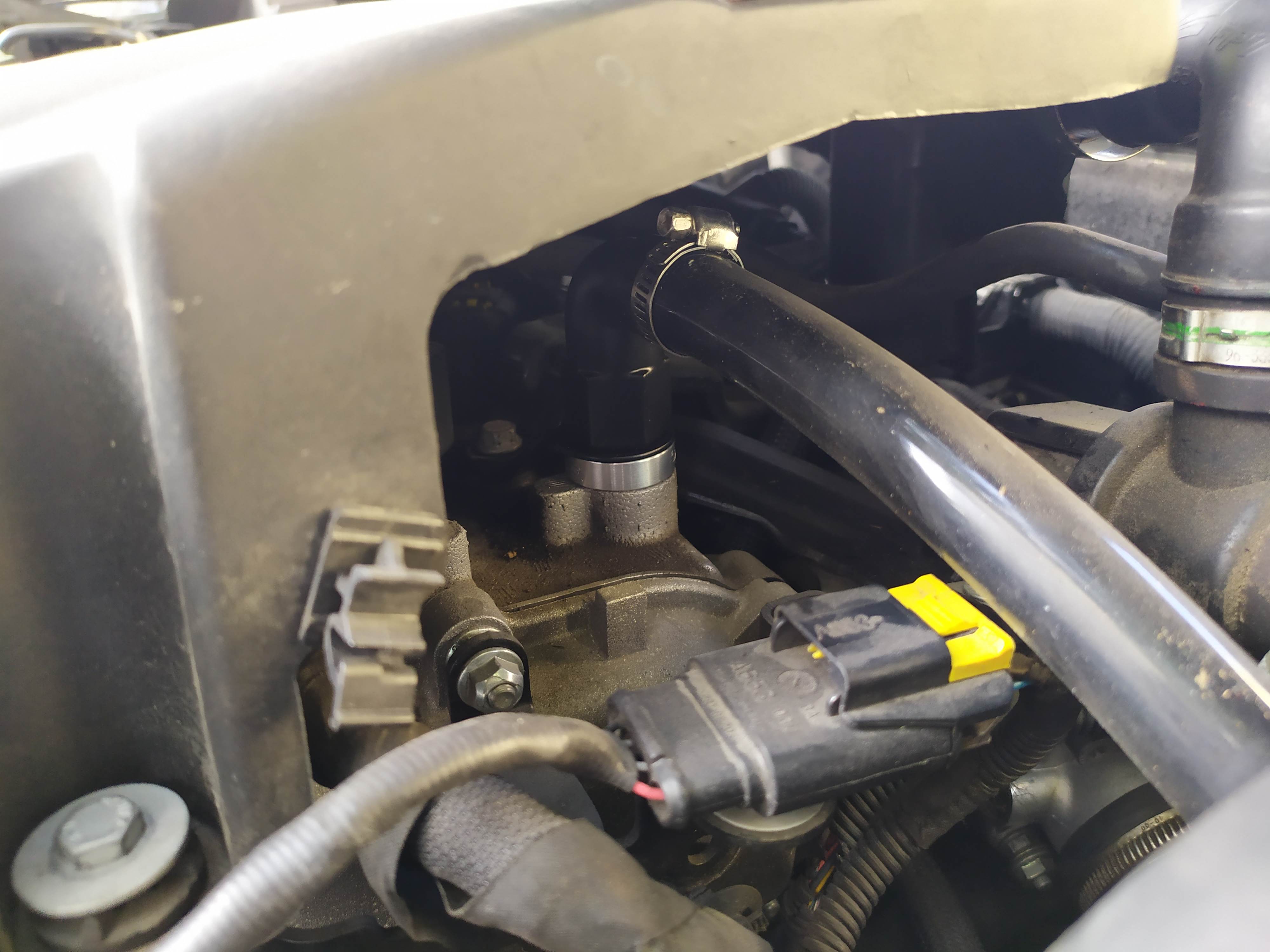

Io l ho fatto scaricare direttamente a terra,
(Kit trovato su ebay con tappi per chiusura aspirazione)

Il ricircolo dei vapori olio è fondamentale, oltre che per questioni di inquinamento, anche per garantire depressione in coppa quando lavora il turbo, favorendo leggermente le prestazioni del motore.
Ricircolare i vapori olio comunque garantisce una lubrificazione leggermente migliore delle pareti dei cilindri.
Insomma, il motore lo hanno progettato così in decinaia di ingegneri e non sta a noi fare modifiche progettuali di questo tipo :)

Ma,.....dopo tutte le prove che ho fatto ti sconsiglio di togliere il separatore originale, perché contiene al suo interno due valvole di non ritorno ben calibrate che non è igienico togliere, a meno che si tratta di un motore oramai esausto con centinaia di migliaia di km alle spalle. Vedi la mia foto del post num.23
Io come ho detto ho provato, ho fatto dei test e sono tornato a rimontare il separatore, poi magari all'uscita che va all'ingresso del turbo ci metti un bel decanter supplementare di una certa serietà, (sopratutto che sia in grado di freddarsi), perché è importante che lo devi ricollegare assolutamente alla presa d'aria di aspirazione. Al motore serve quella piccola depressione, che se invece il tubo del decanter dovesse scaricare a terra non ci può essere.
