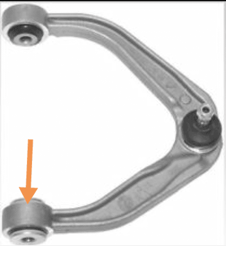

Cigolii braccetti o barra stabilizzatrice
X rendere l 'idea ,scrikkiolii e toc toc ogni imperfezione stradale , avrei potuto usare come esempio pare un vecchio gozzo nel porto di Genova in preda al mare mosso , d'altra parte il braccetto montato anche appena tolto dalla scatola facendolo flettere scricchiolava parrebbe troppo preciso con troppo poco gioco...Spero nel silicone....
Lubrifica tutto con il silicone spray di qualità e facci sapere. Non usare atri prodotti perché rischi di peggiorare la situazione
Reazioni: rob&rt
Allora lava prima tutto e poi passi il silicone
Oggi ha rismontato il braccetto dx (il colpevole ) e levigato un po' il foro dove passa il cilindretto evidentemente troppo su misura.. Per ora (poki kilometri) tutto pare "risilenziato" incrociamo le dita ...
