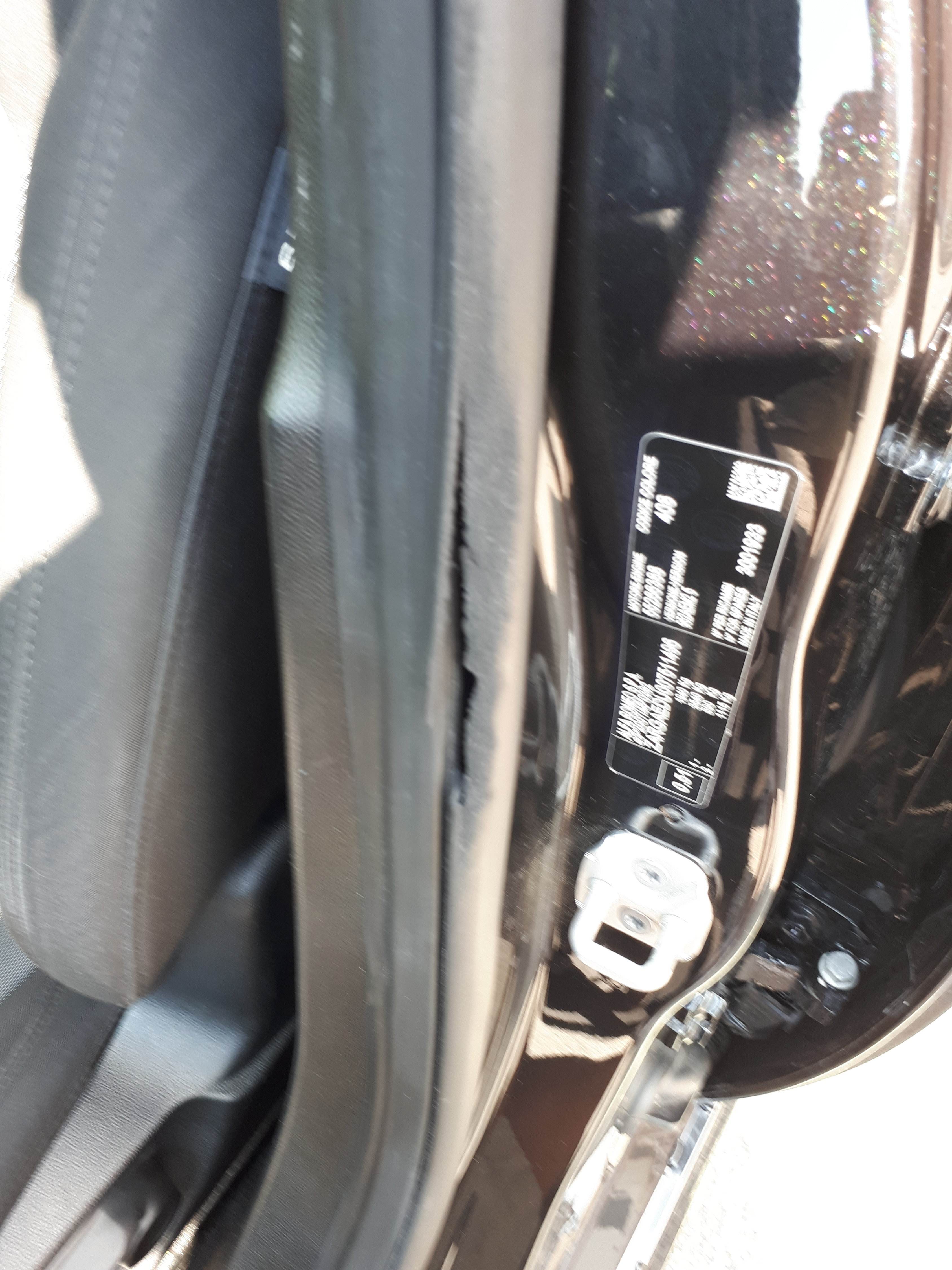

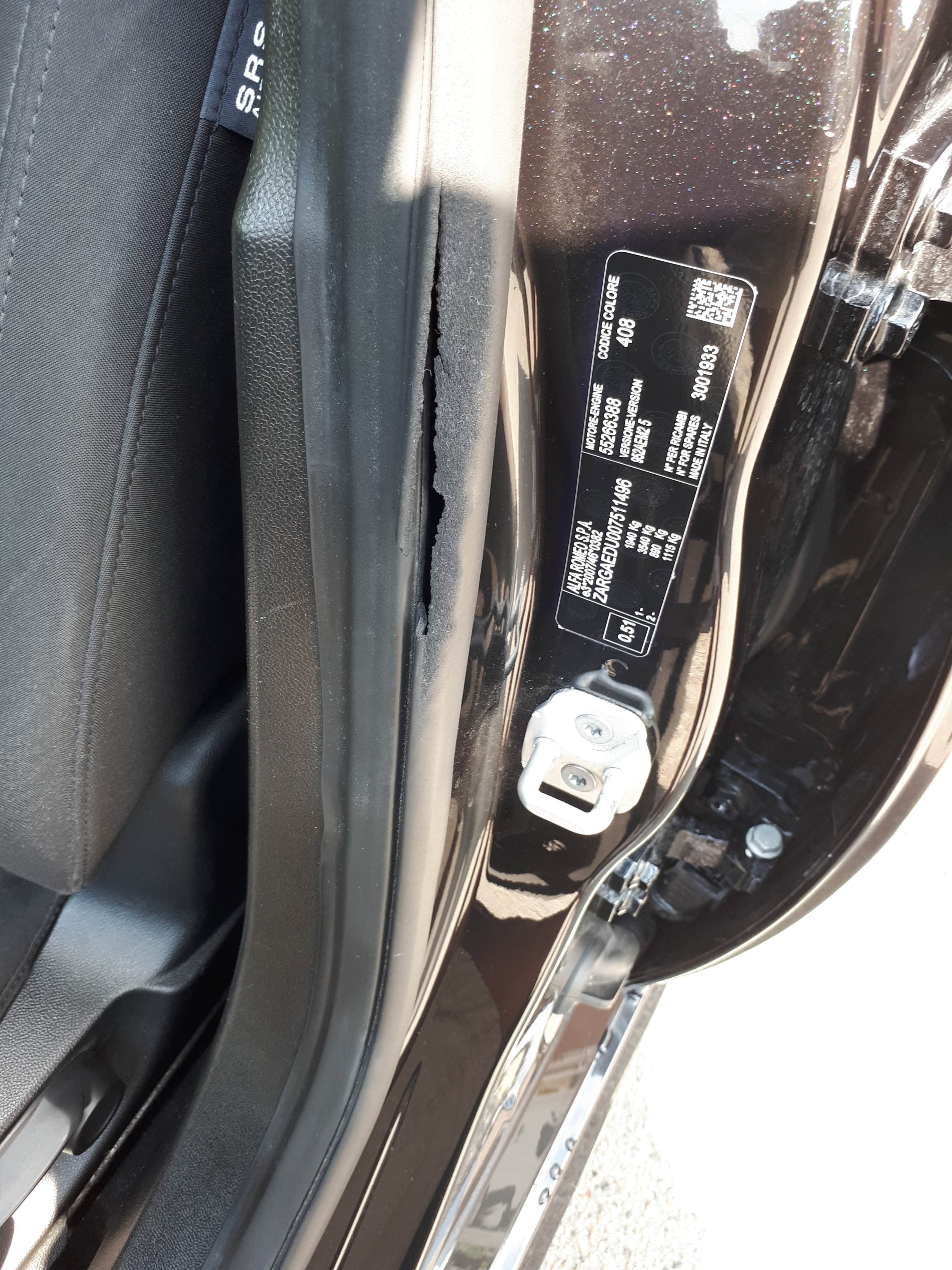

Sentivo un rumore simile le ho provate tutte alla fine sono andato in concessionaria e hanno deciso di sostituirmi tutta l'ossatura del sedile ma dopo aver fatto parecchi tentativi. Oggi mi sono accorto che le guarnizioni delle porte si stanno sbriciolando ho la Giulia da circa 20 mesi resta in garage per quasi tutto il periodo estivo in quanto utilizzo la moto e non mi era mai successo prima che le guarnizioni si usurassero in tale maniera.

Ah però, direi assolutamente da cambiare e in questo stato credo di non vederne più dalla 126 di mia mamma del 1983... Credo ci sia qualche difetto perché altrimenti sarebbe un problema comune...
Reazioni: Piezio77
Devi farle cambiare subito. Di sicuro è un difetto oppure una reazione chimica con con qualche prodotto del lavaggio
Reazioni: iddi e Piezio77
