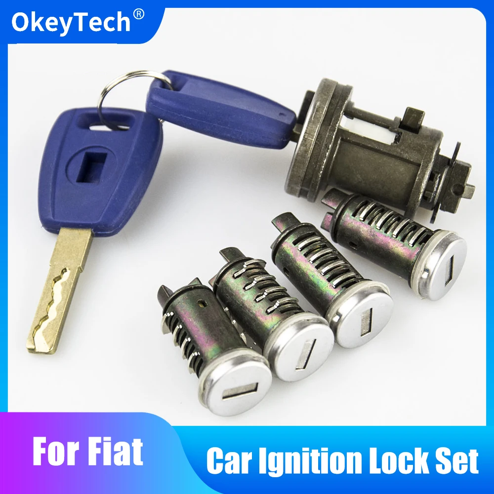

US $22.51 54%di SCONTO | OkeyTech Auto di Accensione Lock Set Per Fiat Ducato Peugeot Citroen SIP22 Lama Chiave Dell'automobile del Portello Originale Fresatura Cilindro Tronco di Blocco
È solo un esempio di chiave SIP22,

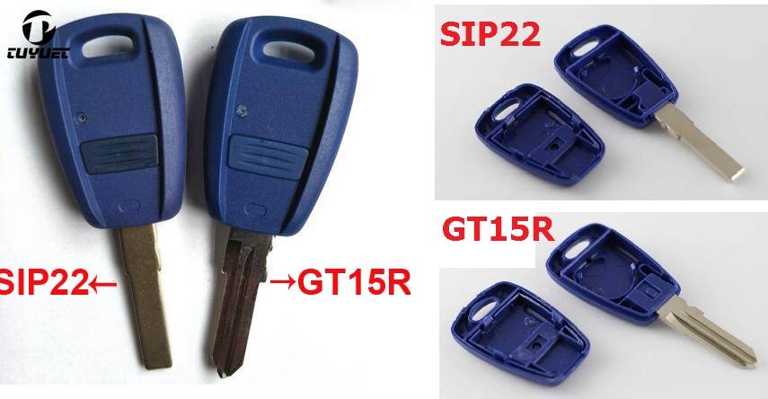

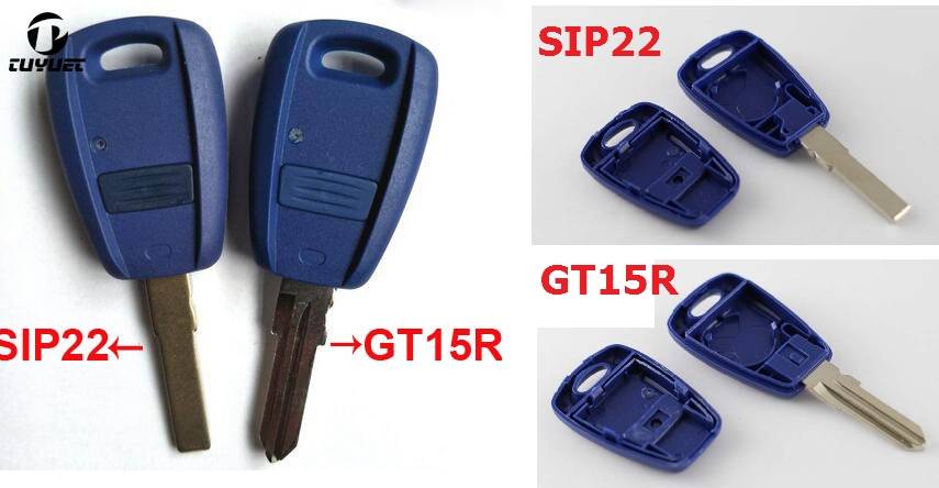

nel senso che devi iniziare dalla tipologia di lama della tua chiave,
ti metto due esempi tra le lame più diffuse, la SIP22 e la GT15R
devi individuare che tipo di lama è la tua chiave e cercare per quel tipo,
puoi risolvere tutto con quattro spiccioli acquistando un cilindro di ricambio adatto
Visualizza allegato 246423
Cercando di Google ho trovato che il modello di lama è sip22. Cercando il cilindro ho trovato diversi annunci,fra cui il seguente, dovrebbe andare bene o devo controllare qualche altra cosa in particolare? https://www.amazon.it/dp/B07FTY1NP9/?tag=alfauto-21
