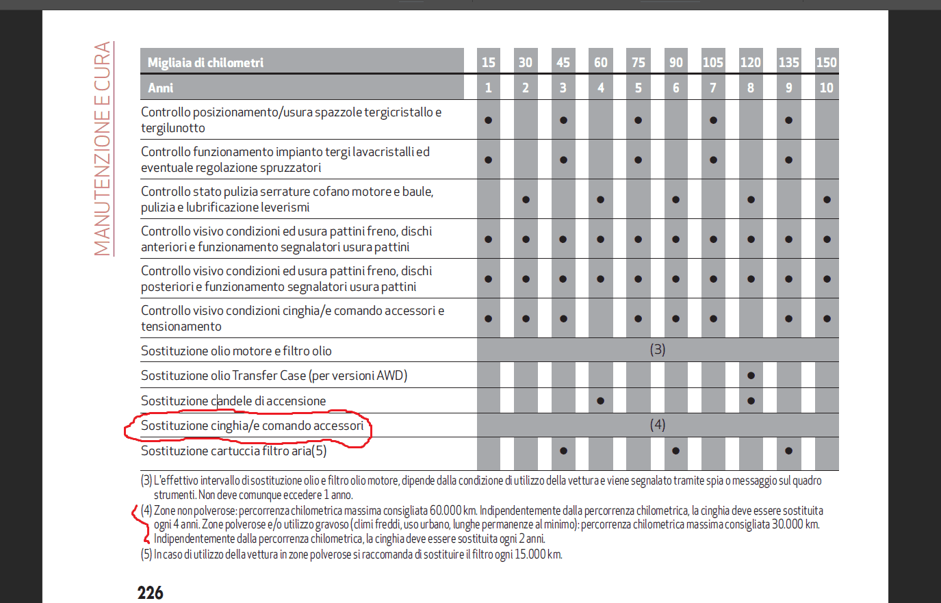

Sui motori benzina di Giulia e Stelvio c'è la catena? Leggendo il LUM nella specifica sezione del motore Multiair parla di sostituzione della cinghia ogni 60k km o 4 anni... qualcosa non quadra :rolleyes:

Non c'è scritto cinghia di distribuzione, sarà la servizi che hanno tutte le auto.
