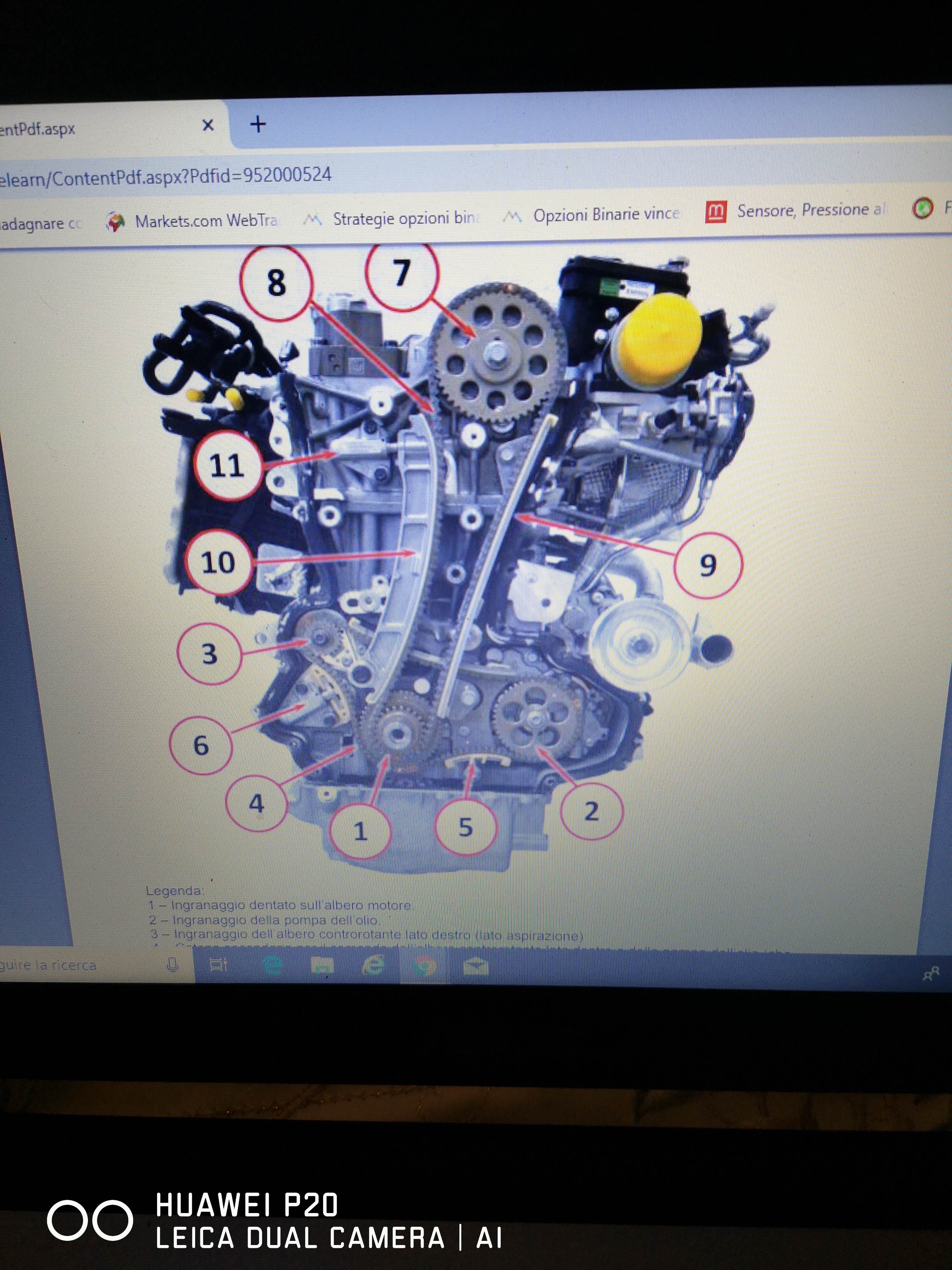

Ecco:
    1.5 MB · Visualizzazioni: 282
Vi ringrazio. In teoria non necessita di manutenzione, ma qualcuno ha scritto che è preferibile sostituirla ugualmente oppure ho capito male?
