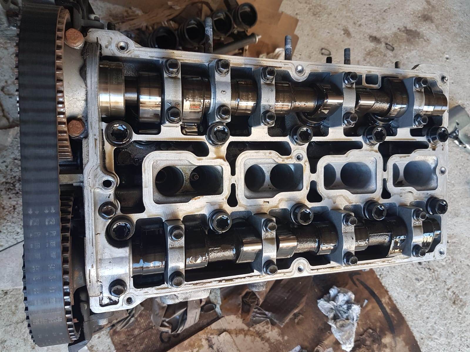

Si si bhe chiaro... avesse avuto 100-150.000km si sarebbe visto anche dal dorso della cinghia...
In questo caso si presenta bene e non si vede la forma dei dentelli delle pulegge sul dorso della cinghia segno evidente di un lungo chilometraggio...
Però resto comunque dubbioso...
Ad esempio:
2.0 twin spark 16V 130.000km
(che sto rifacendo per consumo d'olio)
Questa è una cinghia che ha fatto poco più di 50.000km
(la prima è stata cambiata ad 85.000 nel 2015)
Si nota benissimo la forma dei dentelli sul dorso..
Ma questo perché??
Semplice, Sono Motori che girano a 7000giri...
La frustano la cinghia...
Altro che deve durare 200.000km...

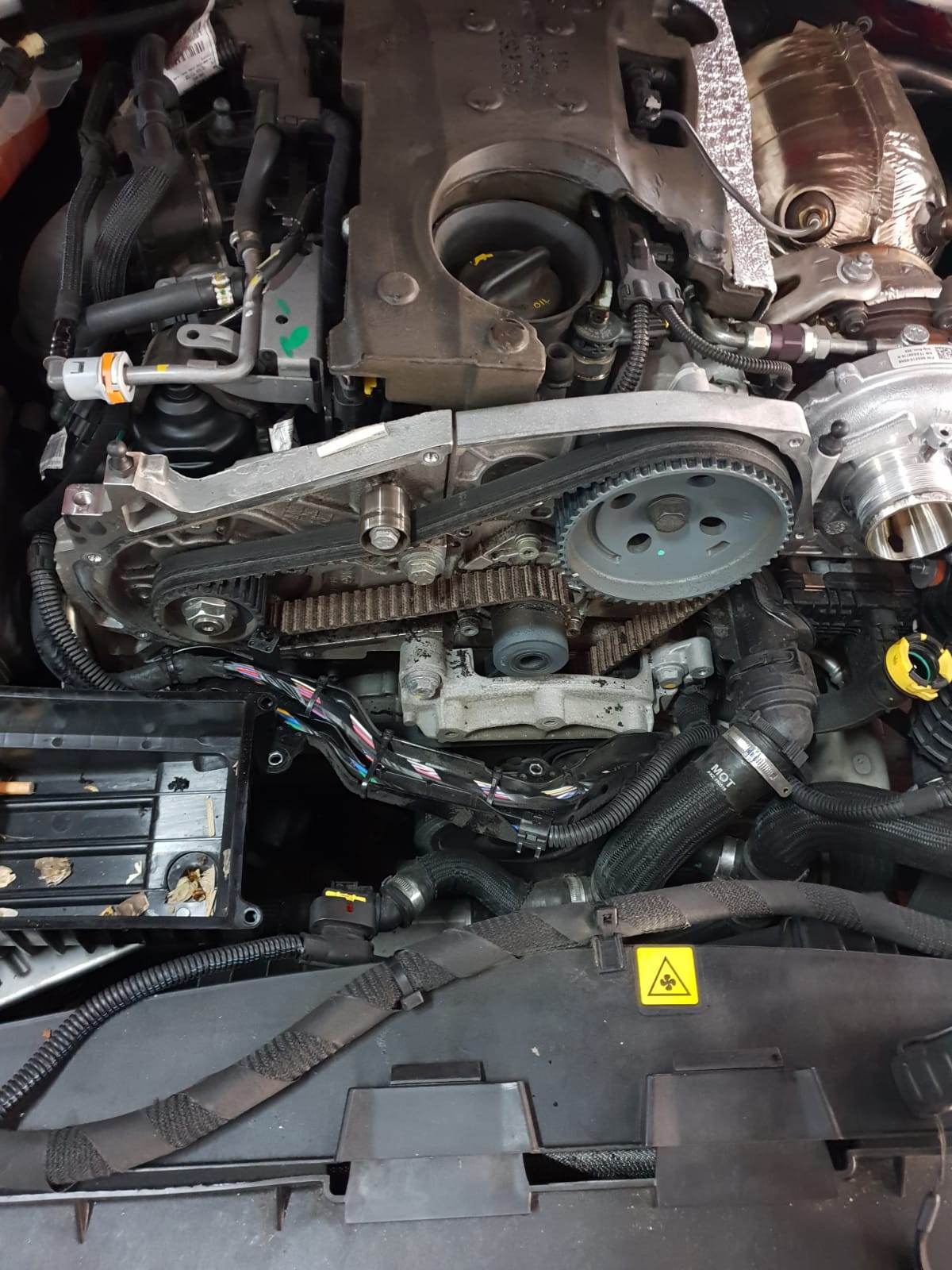

Si a luglio ho sost la pompa di alta sulla mia più meno era così e aveva boh nn so 70.mila ma la cingjia non l ho cambiata perché una correzione della procedura su link non lo rendeva necessario

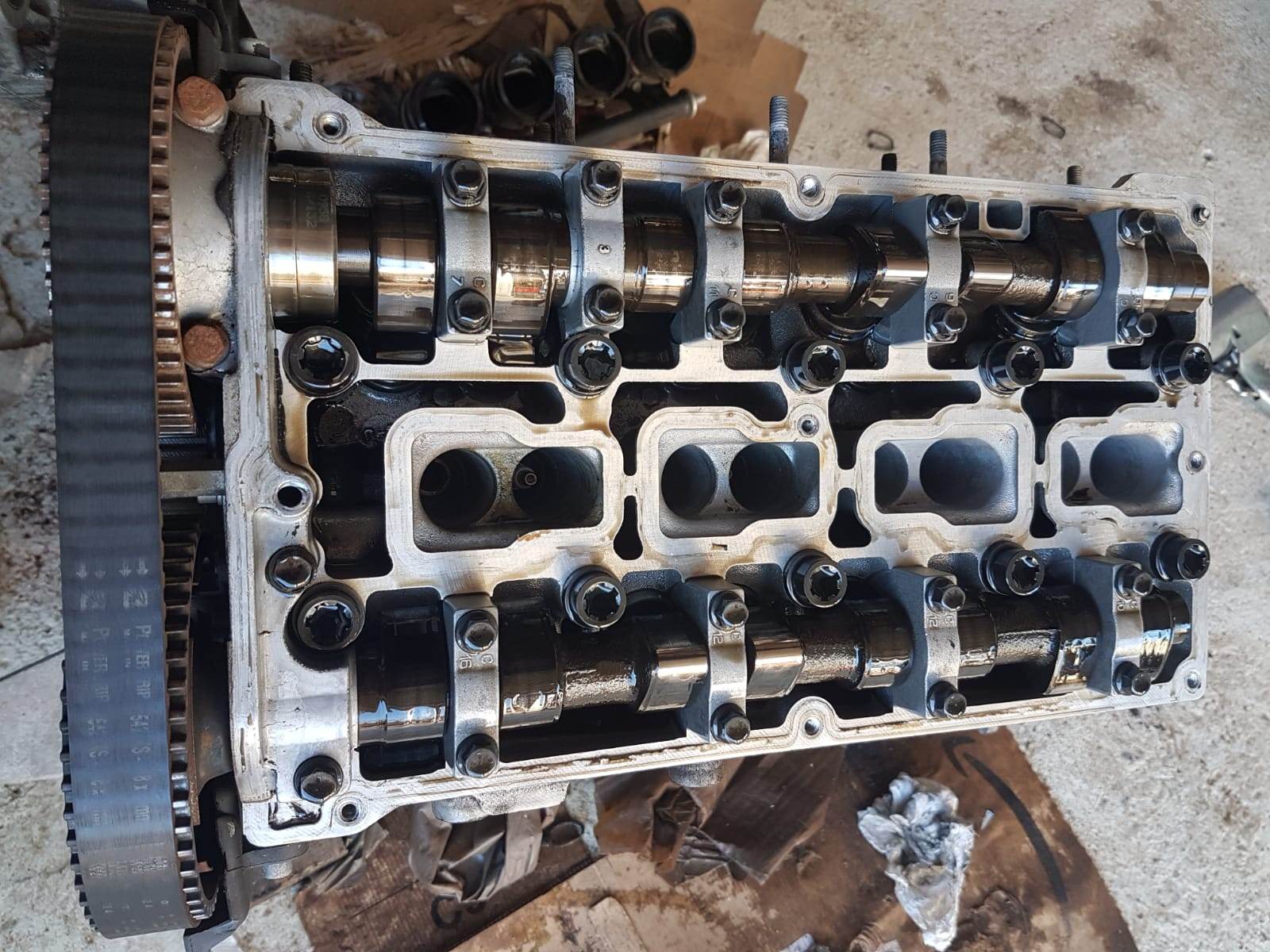

Ad esempio:
Visualizza allegato 181372
