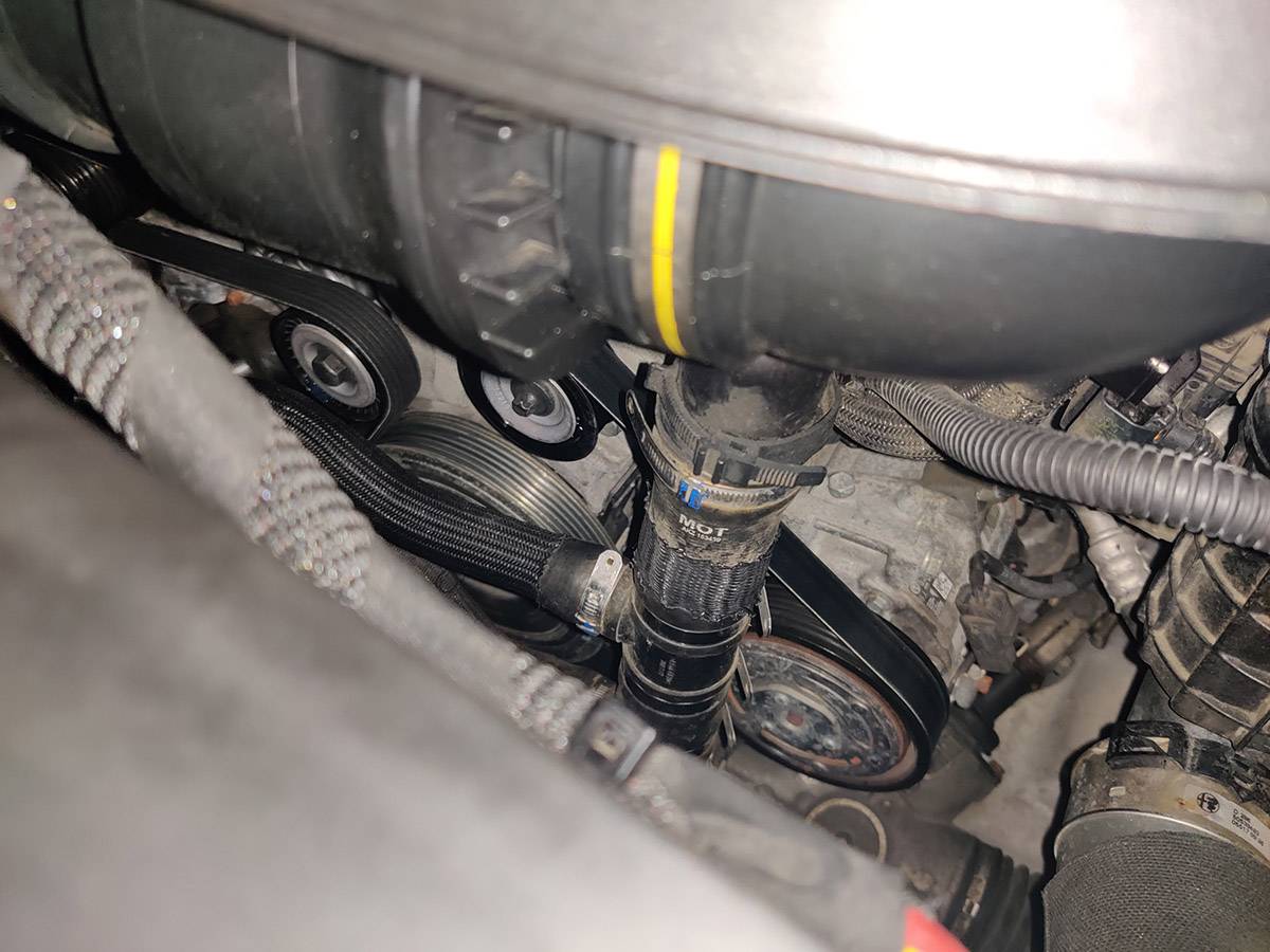

Ciao a tutti, da poco ho fatto sostituire la cinghia di distribuzione sfruttando il coupon scaricato da Mopar. Io non ricordo come fosse prima dell'intervento , ma è corretto che non ci sia alcun carter di protezione? Verttura 2017 con Motore 2.2 JTD 180
Quella che vedi lì a vista è la cinghia 'servizi', non quella di distribuzione.
Si, grazie, è vero, ho smontato il coprimotore e mi sono schiarito le idee. la distribuzione è sopra ed ha carter. Io purtroppo non mi ricordo come fosse prima di questo intervento la servizi ma nel frattempo ho cercato video su yt ed ho visto che è normale non avere alcun carter sulla servizi
