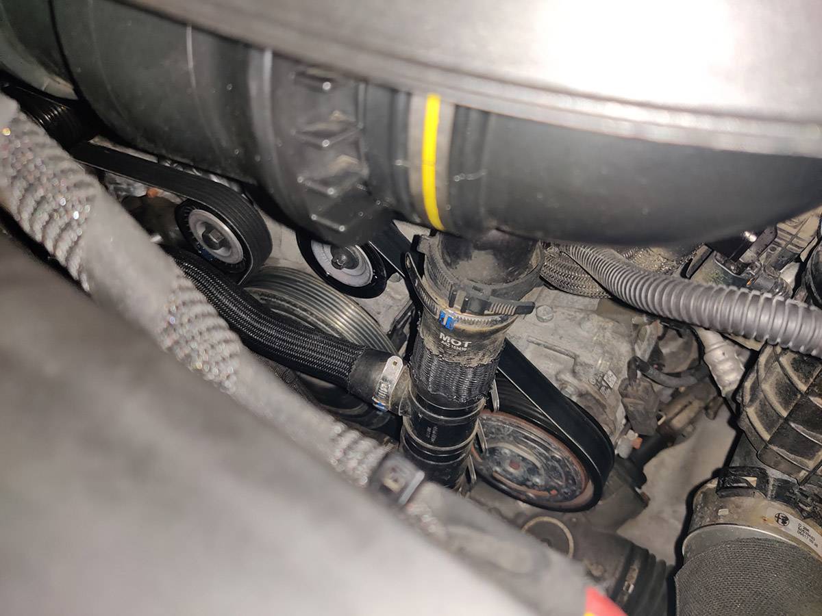

Ciao a tutti, da poco ho fatto sostituire la cinghia di distribuzione sfruttando il coupon scaricato da Mopar. Io non ricordo come fosse prima dell'intervento , ma è corretto che non ci sia alcun carter di protezione? Verttura 2017 con Motore 2.2 JTD 180
Visualizza allegato 227571
Ma non è la cinghia dei servizi questa?

Ma a questa cinghia cosa c'è collegato? il compressore del clima e poi?

Si, corretto, era il panico delle 7 di mattina dopo aver ritirato la macchina ieri, non avevo memoria visiva del particolare e non mi ricordavo che si vedessero queste pulegge.

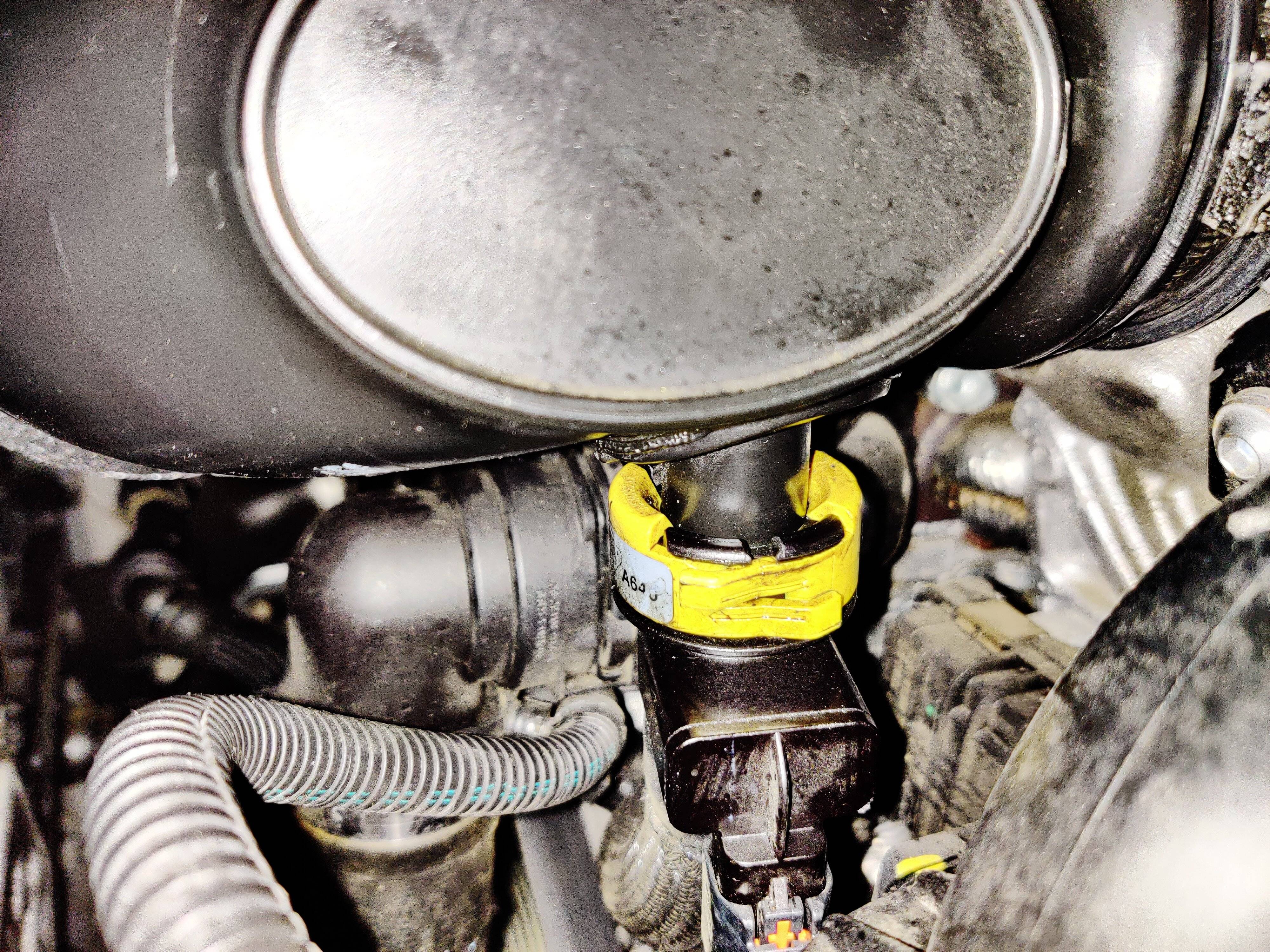

Ciao, venerdì mi è uscito il messaggio "livello basso olio motore", aprendo il cofano per controllare ho visto che c'è nebulizzazione di olio sulle parti in plastica (coprimotore e cover radiatore). Quello che termina con il fermo giallo che si vede della foto cos'è? Il tubo collegato il filtro blow by (che avevo fatto cambiare)? Perché nella parte retrostante quella fotografata è imbrattato di olio. Da ignorante mi sembra pure montato male. Idee?
Reazioni: servator
Il filtro di sfiato e sotto il tendicinghia servizi e comunque non risolve definitivamente il problema di sfiato olio in aspirazione c’è ne meno ma sempre tanto e…smonta condottò filtro aria debimetro e controlla quando olio c’è e se debimetro è pieno di olio…
