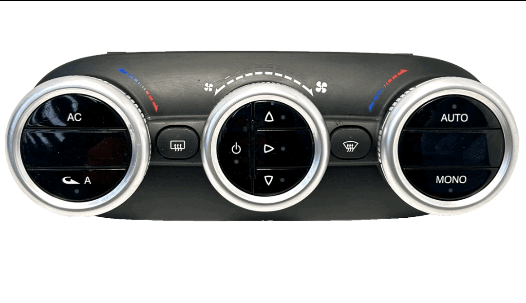

Quando parli di centralina cosa intendi? Dove regoliamo la temperatura?
Certamente.
Cerca un Tutorial.
Vai su Google
Digita: come effettuare l'autoapprendimento clima su Giulietta 2011
Hai l'imbarazzo della scelta.

Ho fatto il reset e sentivo rumori che si muoveva qualcosa internamente...ora non esce più l'aria bollente lato passeggero ma anche lato conducente non esce più freddissima... esce frrschina entrambe i lati... cosa può essere?
