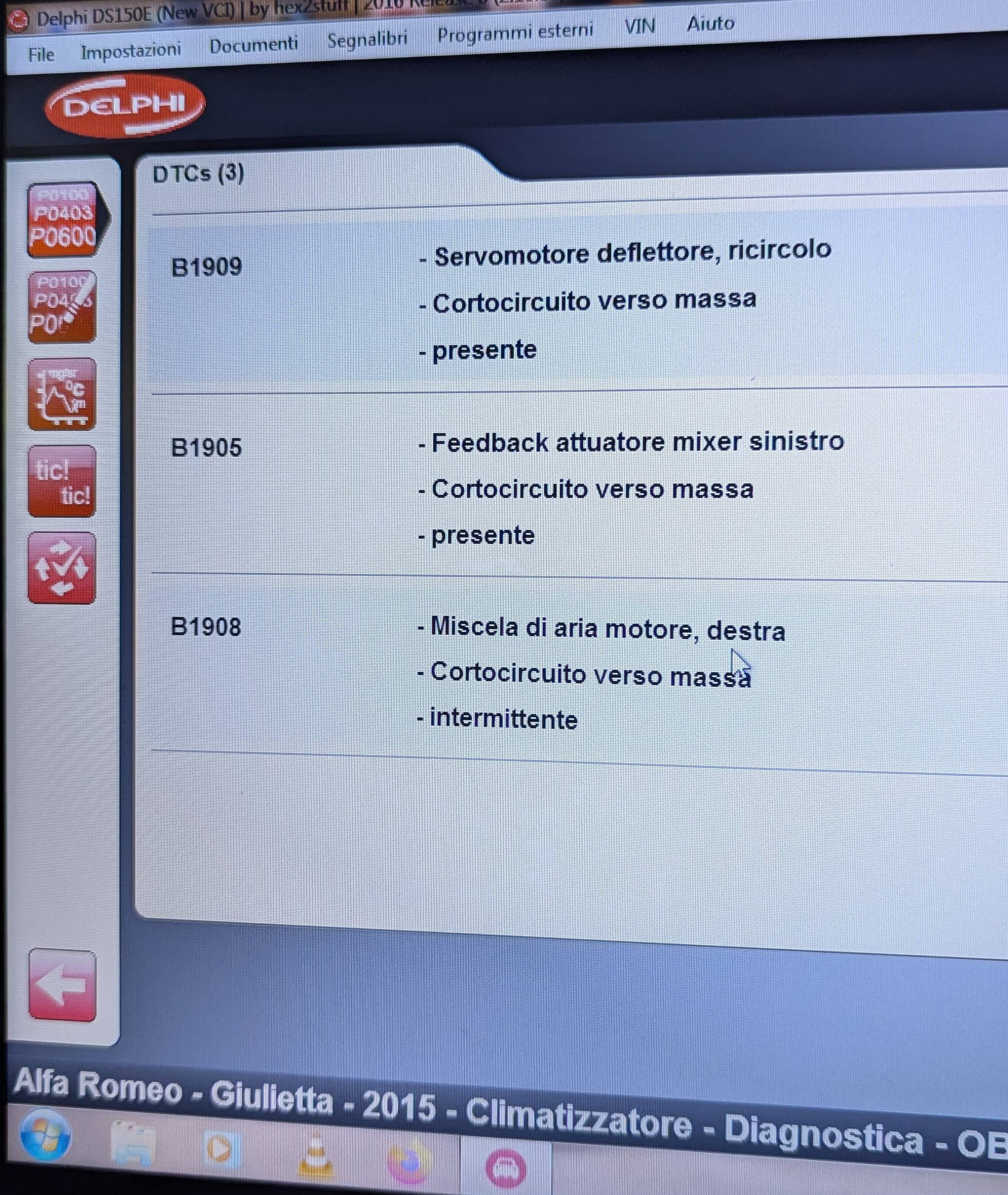

Ciao a tutti,e SCUSATEMI se riprendo conversazioni già fatte..senza star qui a raccontare la storia dell'orso(aria fredda lato guida) la mia giuly è una my14 e da diagnosi ho questi errori
B1909 servomotore deflettore, ricircolo
Cortocircuito verso massa,presente
B1905 feedback attuatore mixer sx, cortocircuito verso massa presente

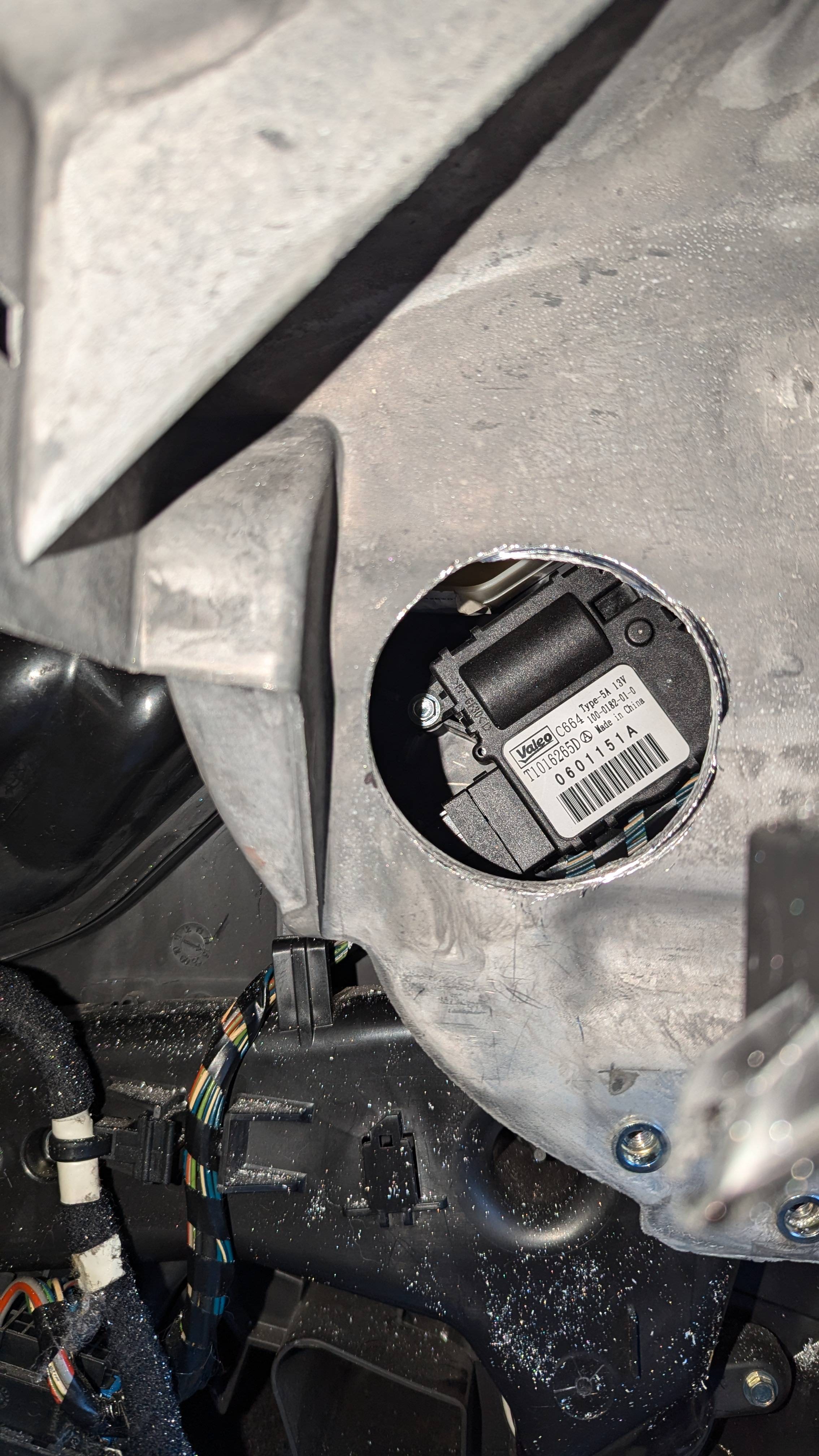

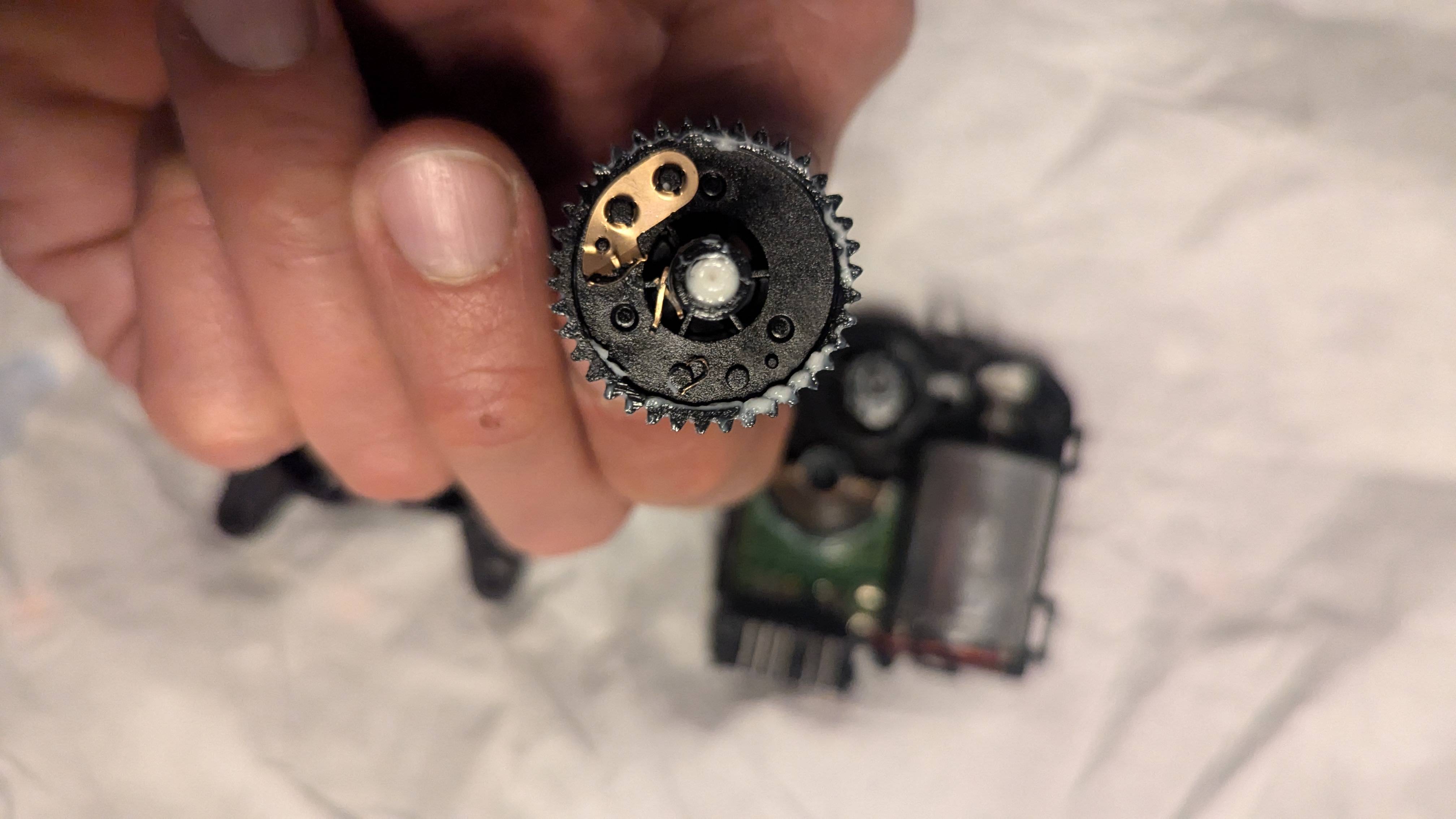

B1908 miscelatore motore dx, cortocircuito verso massa, intermittente. Al reset mi rimane solo il 1905. Tolto motorino ricircolo (leva rotta) e tolto anche attuatore sx aprendo un buco con una tazza (ci son andato giù pesante) poi ho ruotato il perno con un cacciavite in modo che entra aria calda. Attuatore sx gira di continuo e aprendolo ho visto che i dentini della ruota son tutti spezzati.
Si riesce in qualche modo a "rifare" il pezzetto con i dentini?Si è fottuto lattauatore sx? I motorini degli attuatori dato l'errore meglio che li cambio? Accetto consigli vari 😅 ho già parlato troppo con Gesù questo periodo 🙈.

Lascia perdere la favola dell'ingranaggio fatto in stampante 3D (se si è rotto quello originale, quello in 3D dura da natale a s. Stefano)
Vai presso MAGAZZINO RICAMBI ALFA ROMEO costa 63 € e al massimo aspetti 1 settimana se non ce l'hanno a magazzino.
Inserisci una resistenza da 180 Ω
minimo 20 watt, in serie ad uno dei 2 fili che alimentano il motorino, servirà che in caso di saltuaria interruzione o alterazione del contatto magari per umidità o contatti incerti, ti faccia saltare ingranaggi, boccola o si bruci il motore (come capita in quelli prima serie,)
La fresa a tazza la vedo come miglior soluzione
Se alla diagnosi hai attuatore lato passeggero con contatti intermittenti, aprilo e rimuovi il grasso secco dalla pista del potenziometro, e poi metti la resistenza, prima che fotti anche quello.

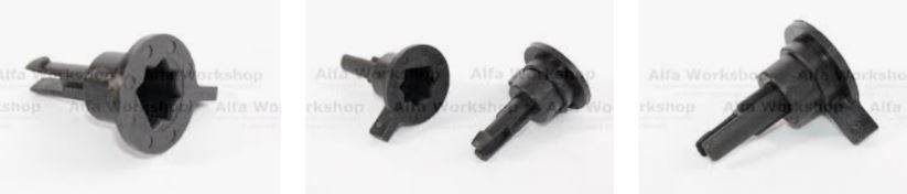

Vai presso un magazzino ricambi alfa romeo e al prezzo di 63€ (parecchio meno di quello che te lo rifilano in rete) ti porti a casa l'attuatore, che, (funziona, si, il motore, ma....) ha danneggiato il sensore che gli fa riconoscere la posizione di lavoro ben definita come limite minimo e massimo di rotazione (120⁰) e tutti i suoi punti intermedi.
Questo comporta che, a fine corsa continua a spingere, finché ha spaccato il finecorsa meccanico della boccola sottostante (è il perno che collega l'attuatore alla portella vera e propria)
La boccola, non avendo più un riscontro, ha spaccato anche una punta della "forchetta" che va ad innestarsi nella portella e di conseguenza gira a vuoto.
Quindi... sempre presso il magazzino ricambi alfa romeo, acquisti anche una coppia di boccole (sono vendute in coppia), credo al prezzo di circa 37 € (in questo caso non riesco ad essere molto preciso.
