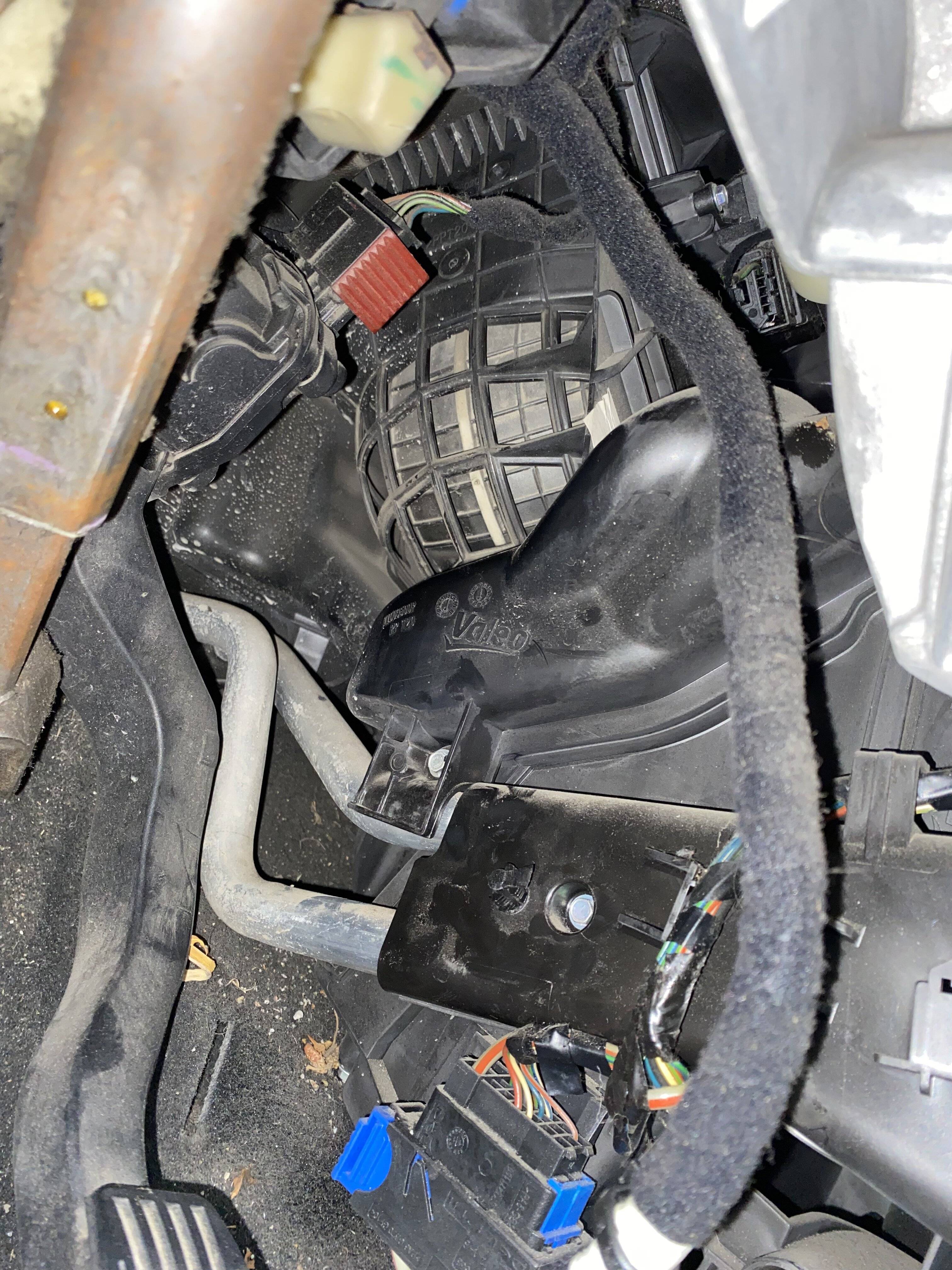

Mi dite dove si trovano gli attuatori? Questo è il lato guidatore

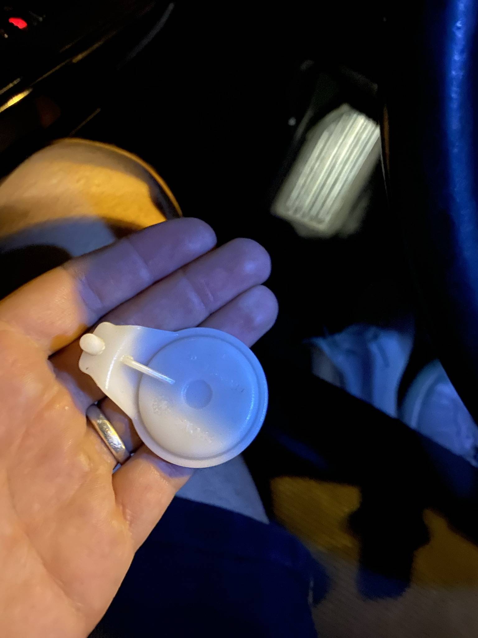

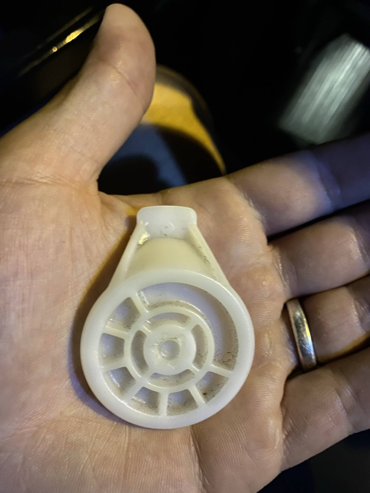

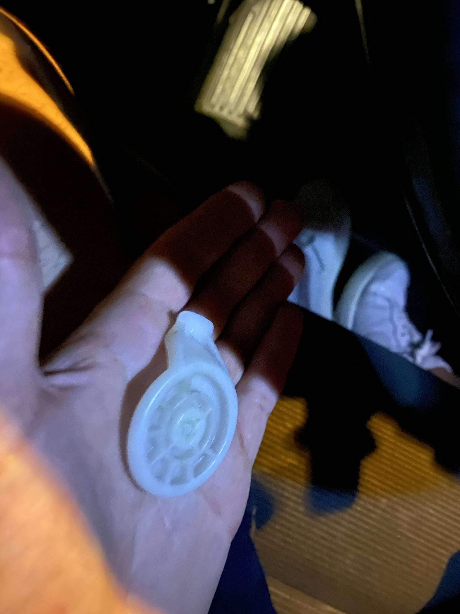

Dalla diagnosi mia spunta motorino dx non funzionante, infatti è caduto il perno dell’attuatore in macchina

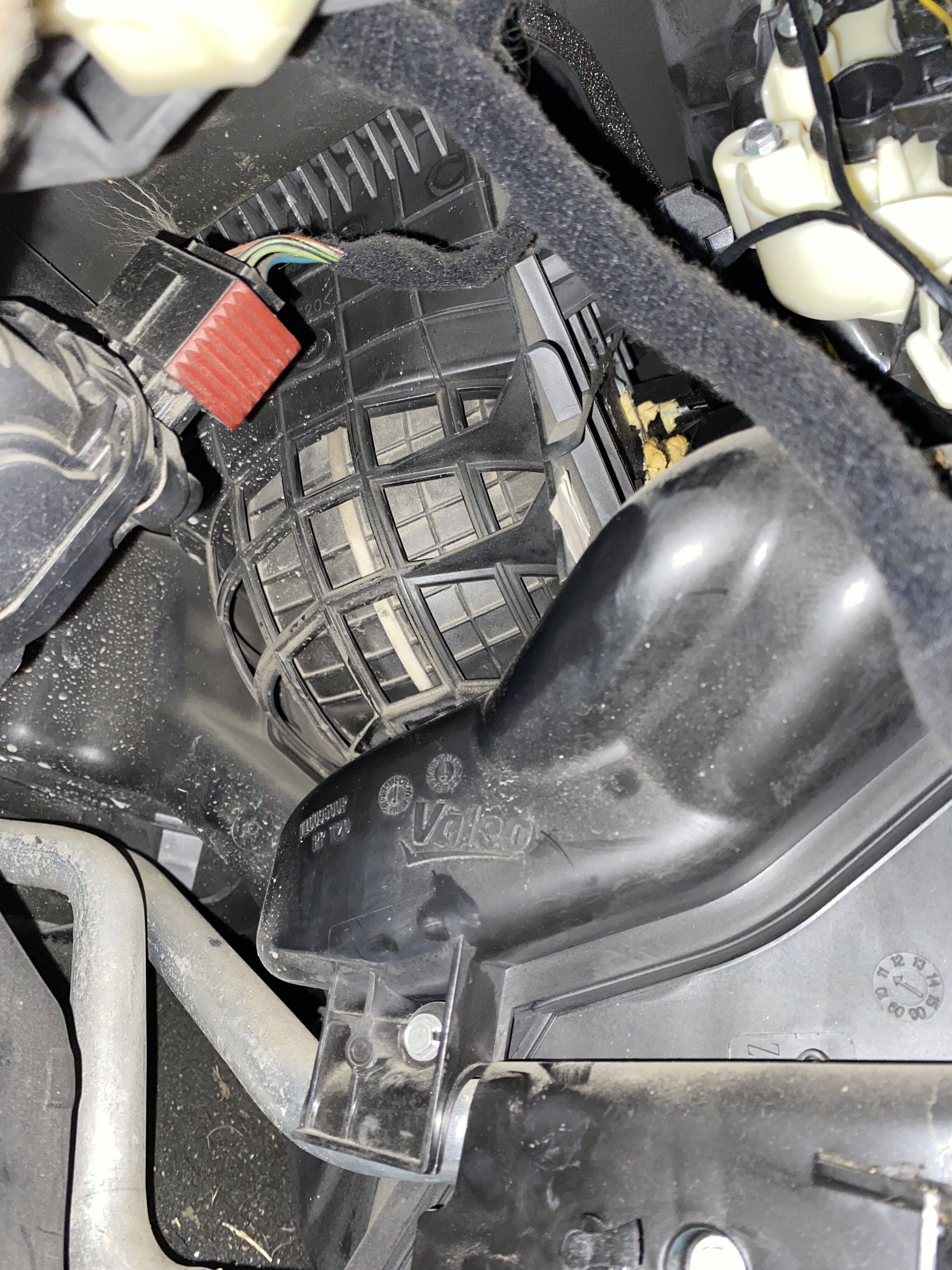

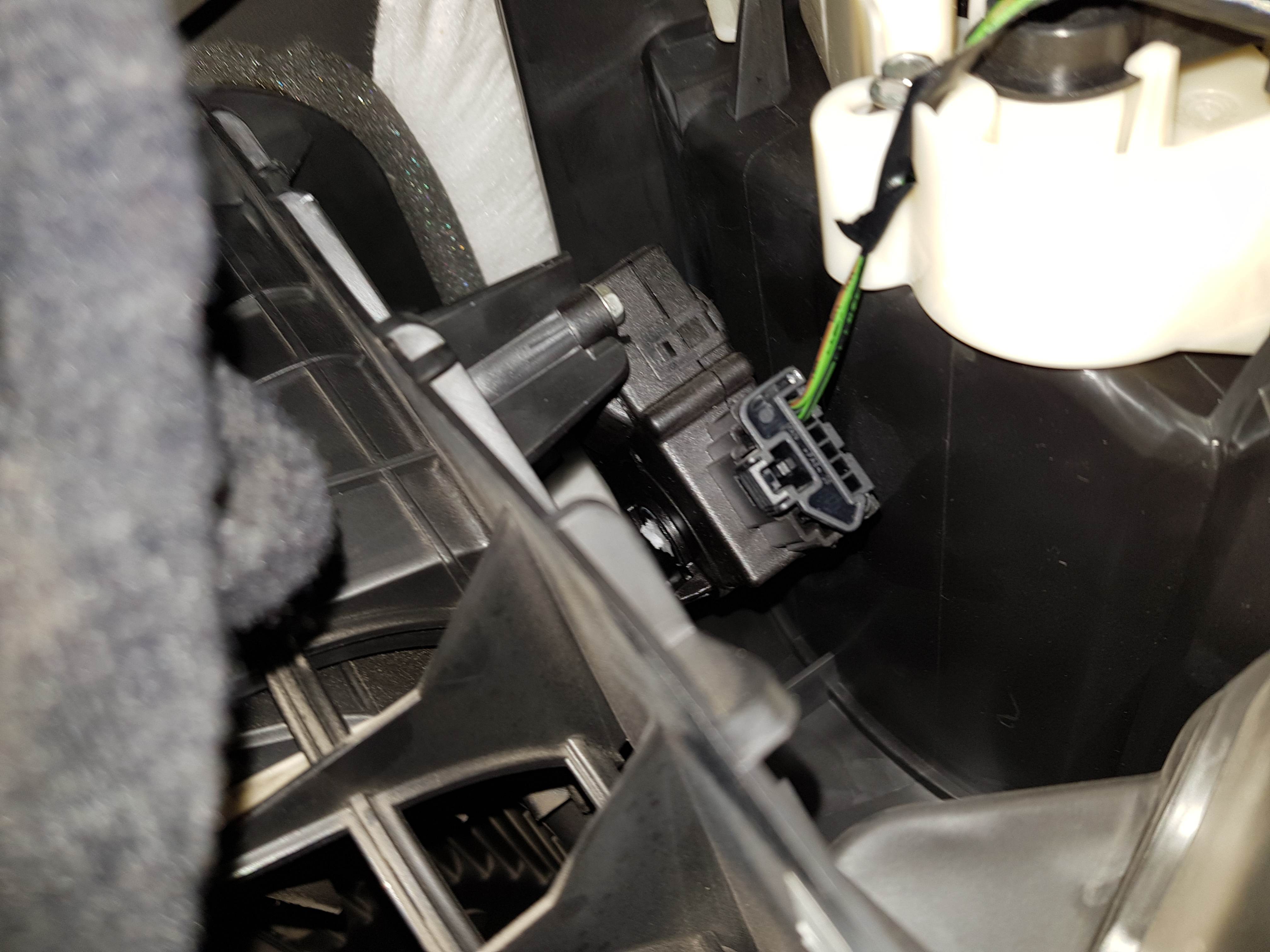

Allora non hai letto bene il mio problema, so che si può sostituire senza smontare tutto il cruscotto ma si può fare dalla paratia del lato guidatore ma non so dove si trova l’attuatore ho pubblicato due foto se qualcuno può dirmi dov’è situato

Ragazzi mi potete aiutare, smontando la paratia lato guida sotto i pedali per vedere se gli attuatori funzionassero mi è caduto un pezzo rotto, già ordinato è arrivato, la mia domanda può essere che questo pezzo non riesca a fare uscire l’aria fredda lato passeggero e poi ho un altro problema AC accesa quando sono fermo ai semafori oppure fermo così parcheggiato la macchina comincia a traballare di più però lo fa solo con l’aria condizionata accesa, potrebbe essere il compressore?
