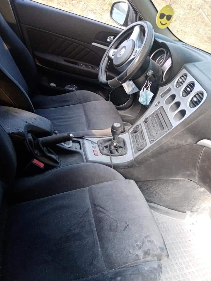

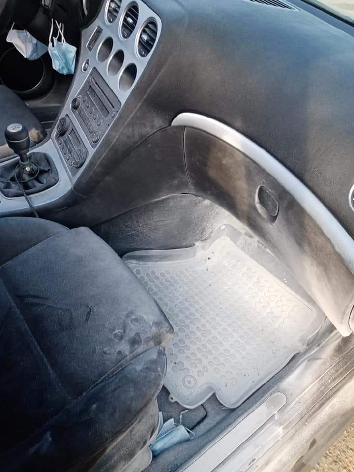

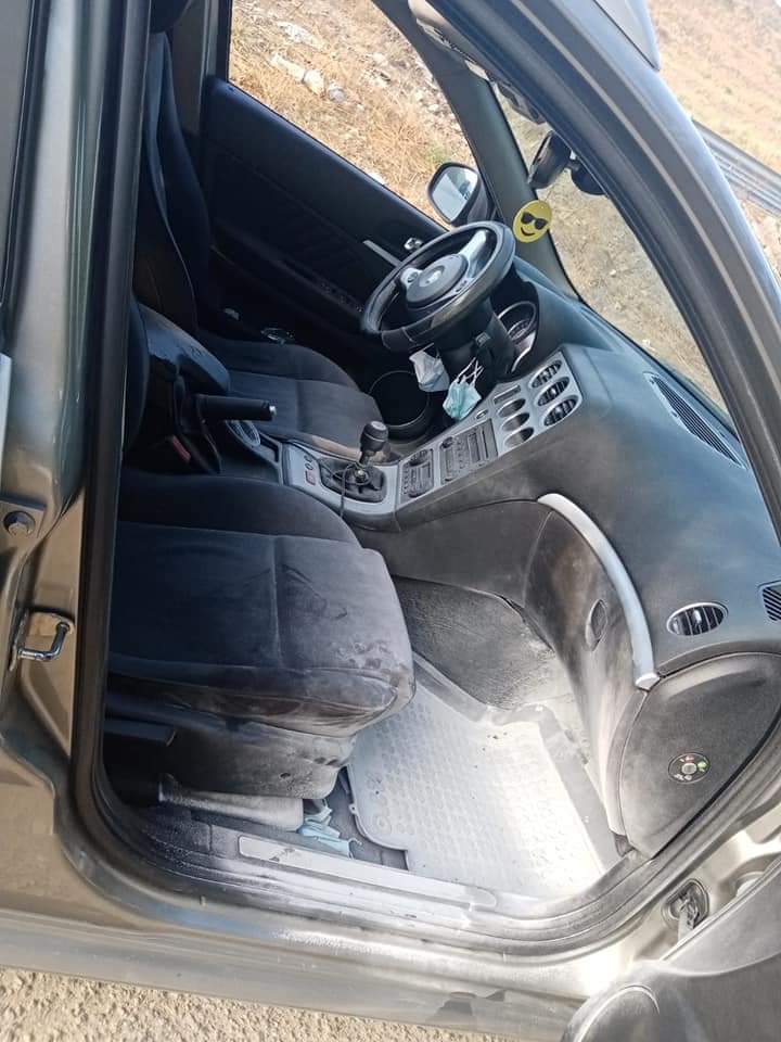

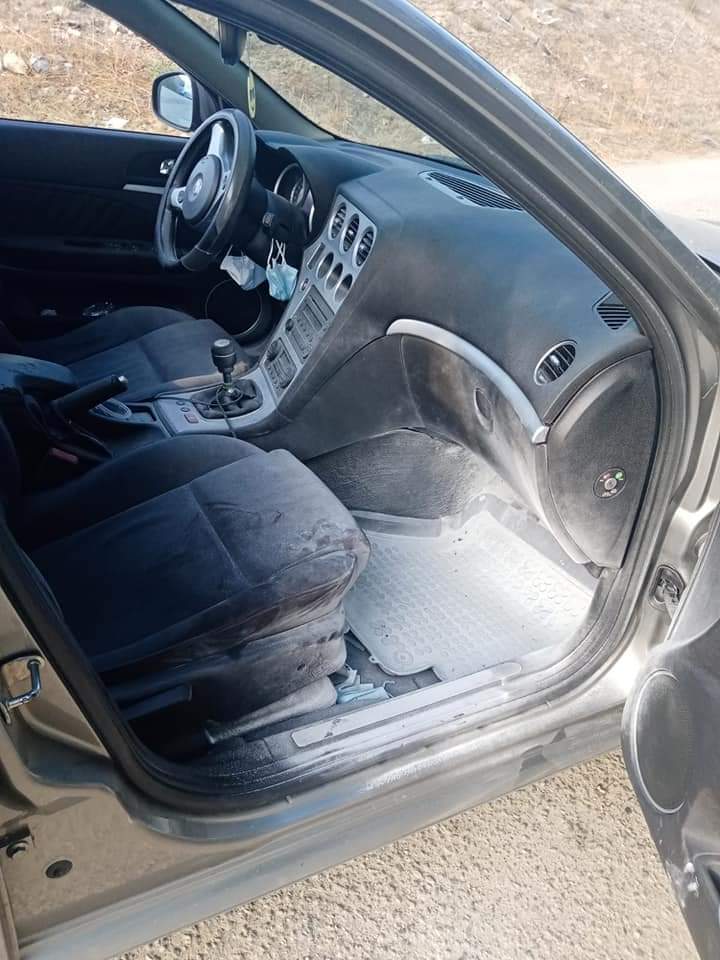

Attenzione che il motorino della ventola prendeva fuoco. Devi guardare sotto la plancia lato passeggero, ci deve essere una resistenza
Guarda sotto il portaoggetti lato passeggero (dove si poggiano i piedi) c'è una resistenza. Si deve essere fuso lo spinotto.
    76.8 KB · Visualizzazioni: 627
Reazioni: chrigt
