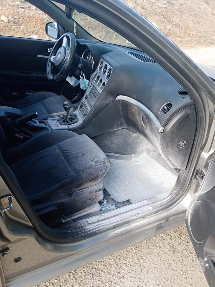

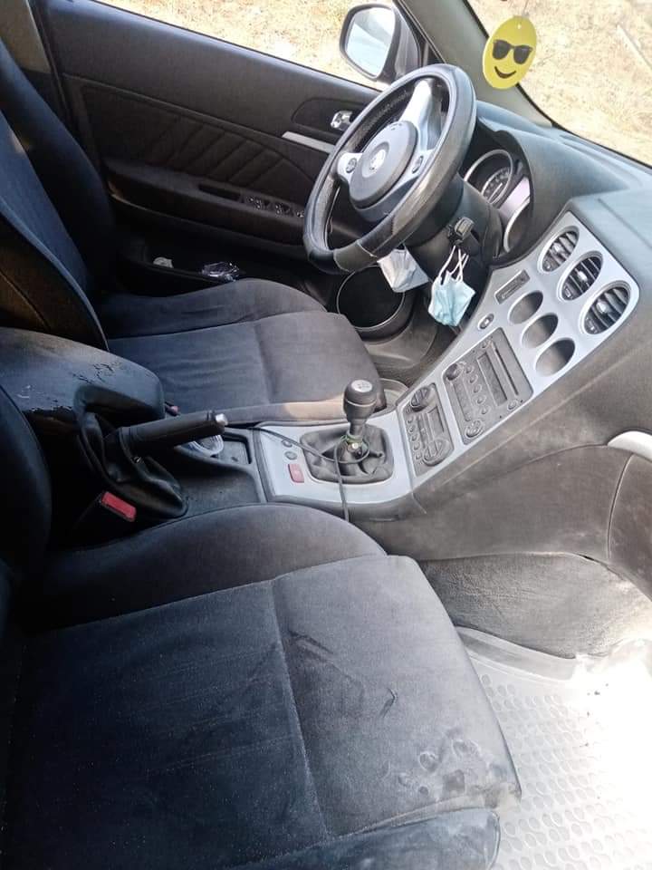

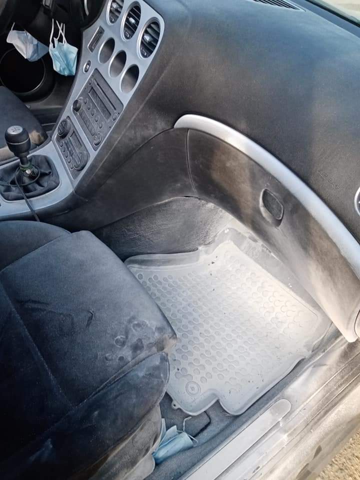

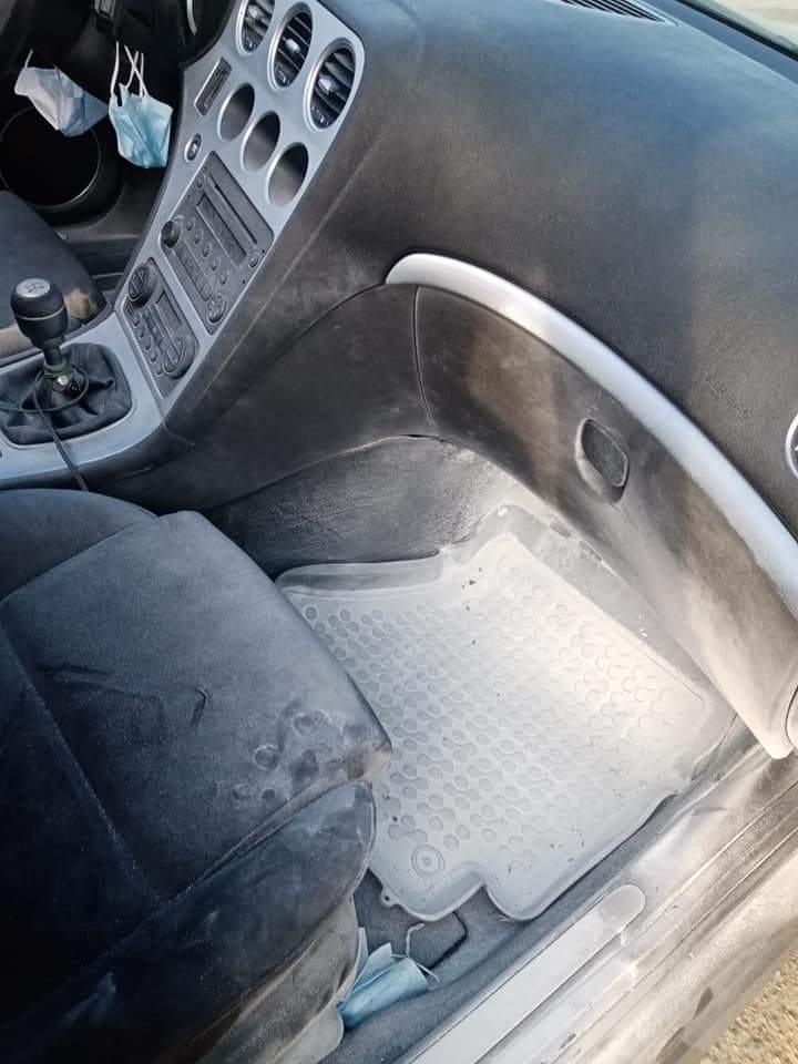

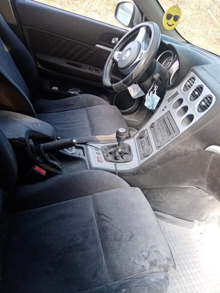

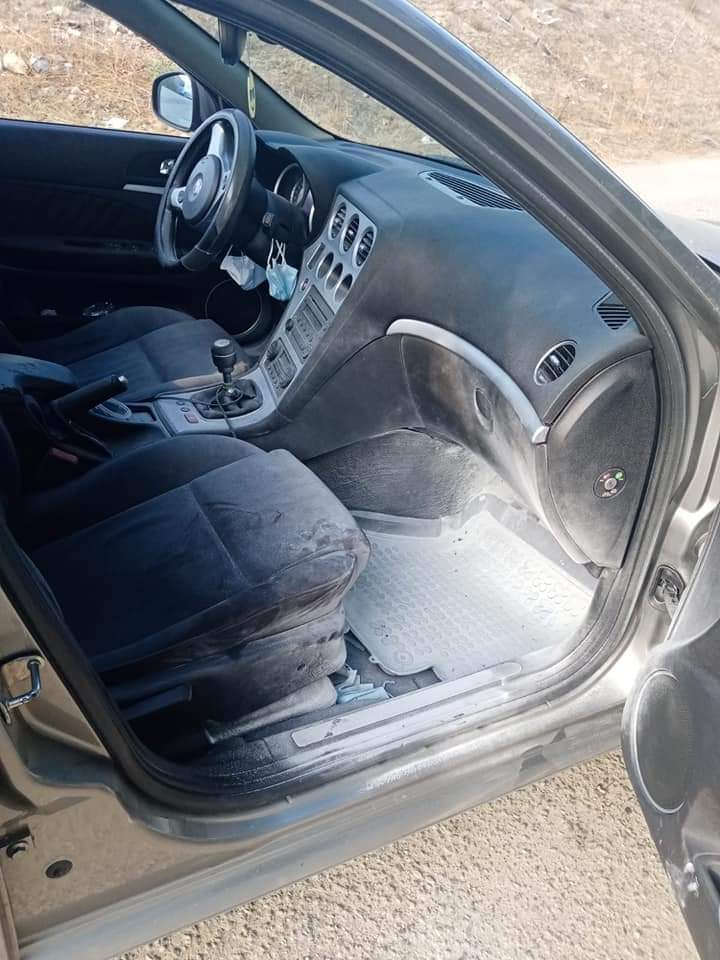

Attenzione che il motorino della ventola prendeva fuoco. Devi guardare sotto la plancia lato passeggero, ci deve essere una resistenza
Guarda sotto il portaoggetti lato passeggero (dove si poggiano i piedi) c'è una resistenza. Si deve essere fuso lo spinotto.
Visualizza allegato 228021Visualizza allegato 228022Visualizza allegato 228023
Azz😱 che e sto casino?! Bustina di farina rotta?🤣
