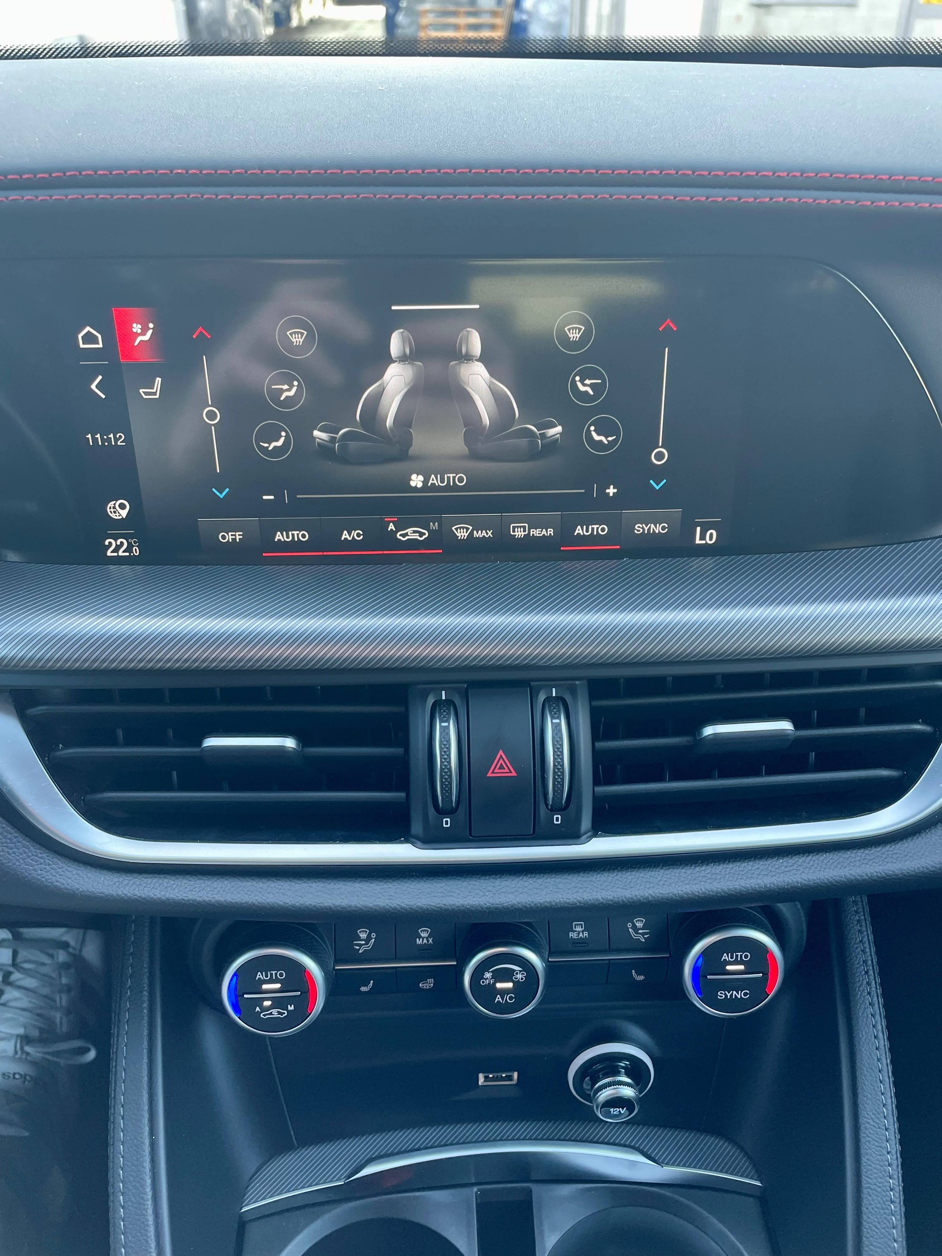

Allego immagine dei miei settaggi, magari sono io che non conosco il sistema alfa, anche se trovo strano riscontrare questa "anomalia".
    1.1 MB · Visualizzazioni: 140
Guardando la foto pero, sulla parte destra , mi sono accorto che era settato su low... Si vede qualche passeggero ha ravanato nel menu cambiandomi le impostazioni e non me ne sono accorto.... Sono entrato nel menu solo per fare la foto....Vediamo se il problema era quello.
