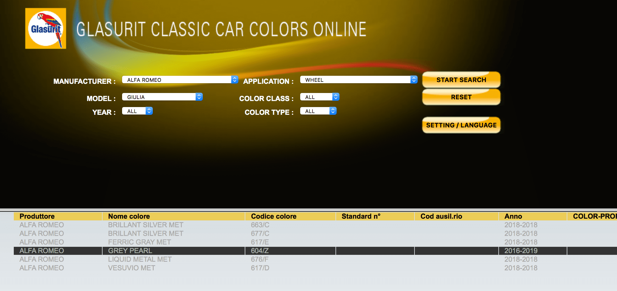

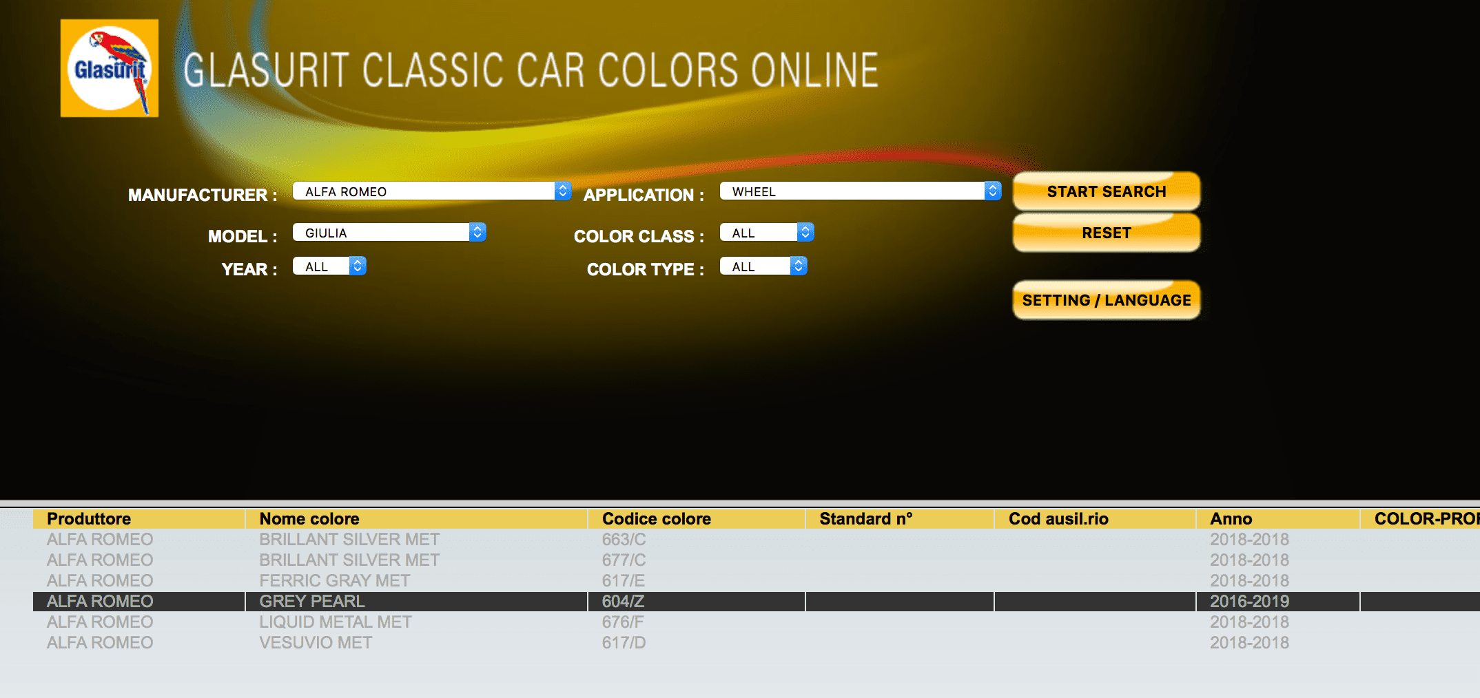

Il tuo colore dovrebbe essere il 693/B oppure il 604/Z. Purtroppo non trovo le differenze tra i due. Io devo riverniciare i cerchi bruniti e non so quale colore scegliere.

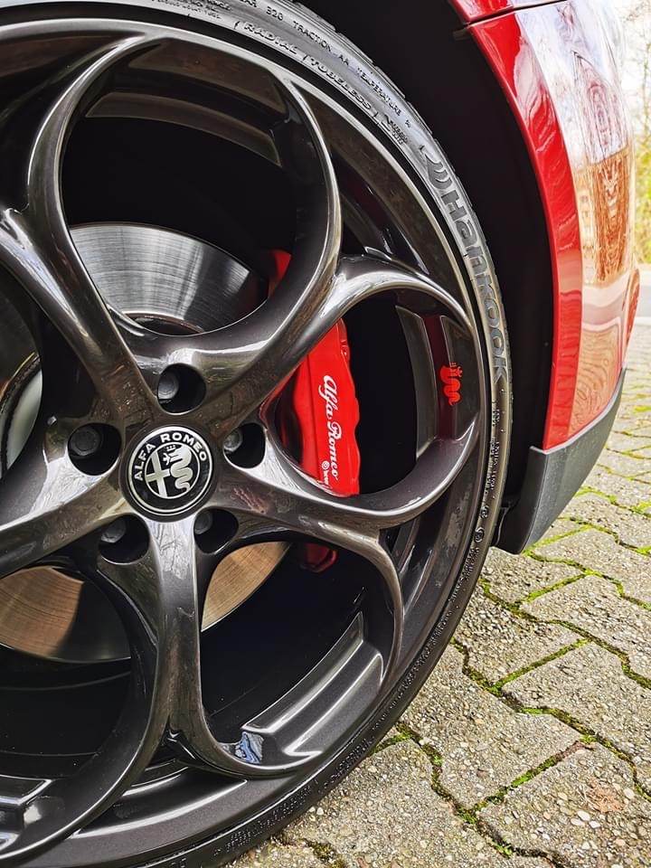

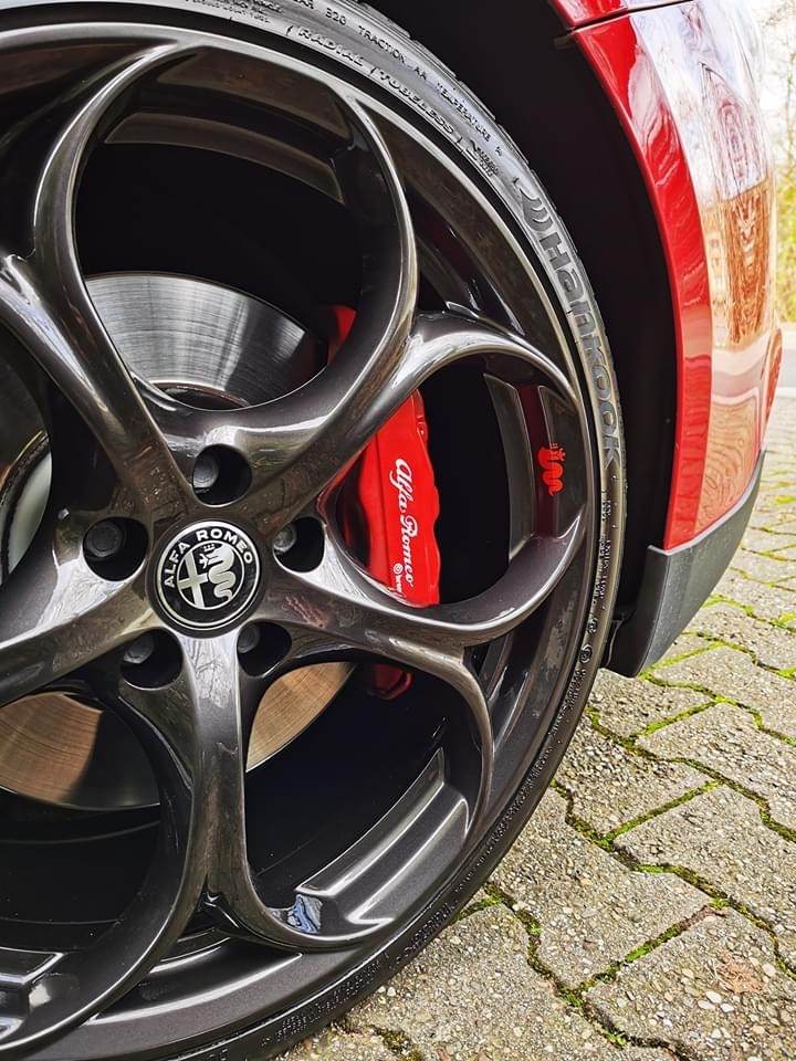

Puoi postare una foto dei tuoi cerchi nel quale si vede bene il colore?
Glasurit Classic Car Colors
Ragazzi scusate, non è per dire, ma vi state facendo troppi problemi.. se andate da un carrozziere il colore lo trova lui (lo dico da carrozziere). Anche perché il colore del codice non è mai perfettamente uguale a quello della macchina e quindi va comunque "aggiustato". C'è da dire però che essendo il cerchio un pezzo isolato non notereste comunque la differenza con gli altri cerchi (a meno che non è proprio evidente). Se siete perfezionisti vi sconsiglio il semplice ritocco a pennello perché comunque si capisce che è stato fatto a pennello (e ovviamente, dato che voi lo sapete, l'occhio vi andrà sempre lì). Ad ogni modo si può anche riverniciare tutto il cerchio (è meno complicato di quello che sembra) e con una quarantina di euro (a cerchio) ve la dovreste cavare. Ad ogni modo se chiedete al carrozziere un po' di colore per farvelo da soli non vedo perché dovrebbe dirvi di no.
