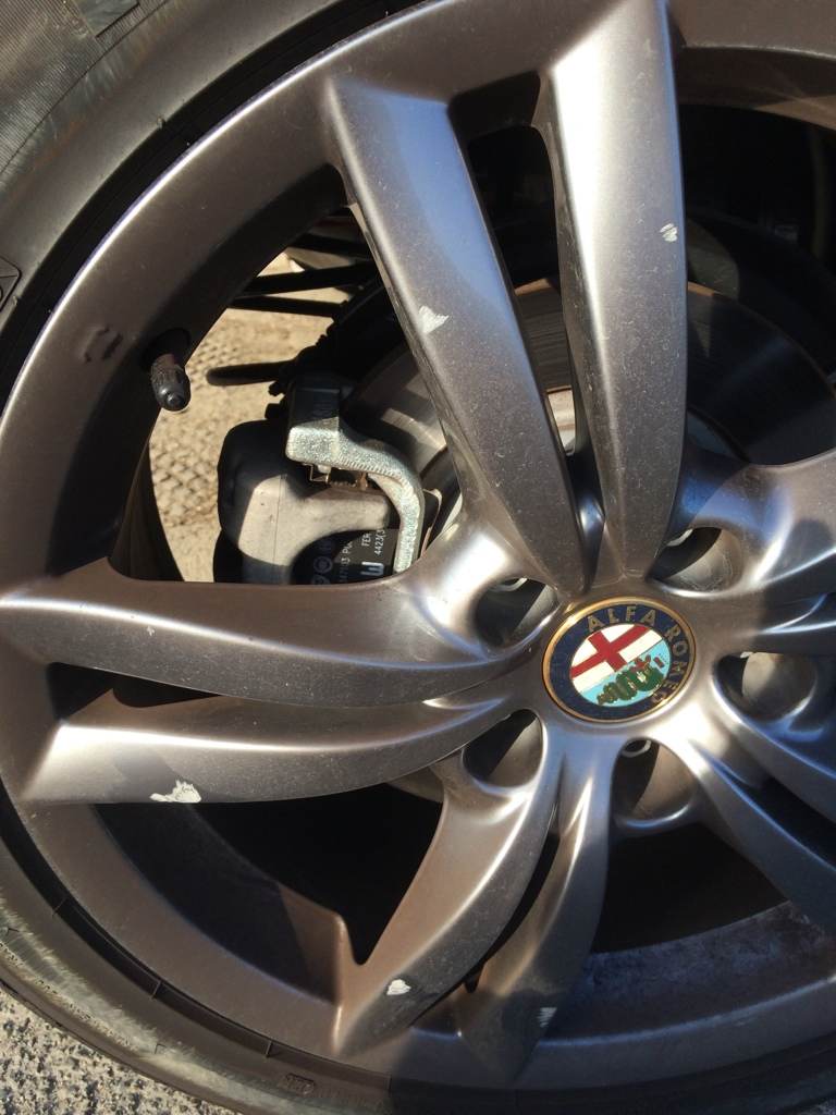

Ho usato carta vetrata fine e poi ho fatto una passata di grigio o antiruggine per fare spessore; poi ho colorato. Le strisciate scompaiono mentre i solchi profondi sono da trattare con stucco!

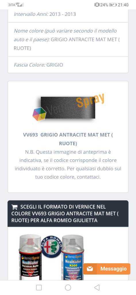

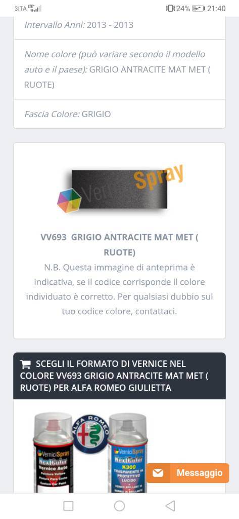

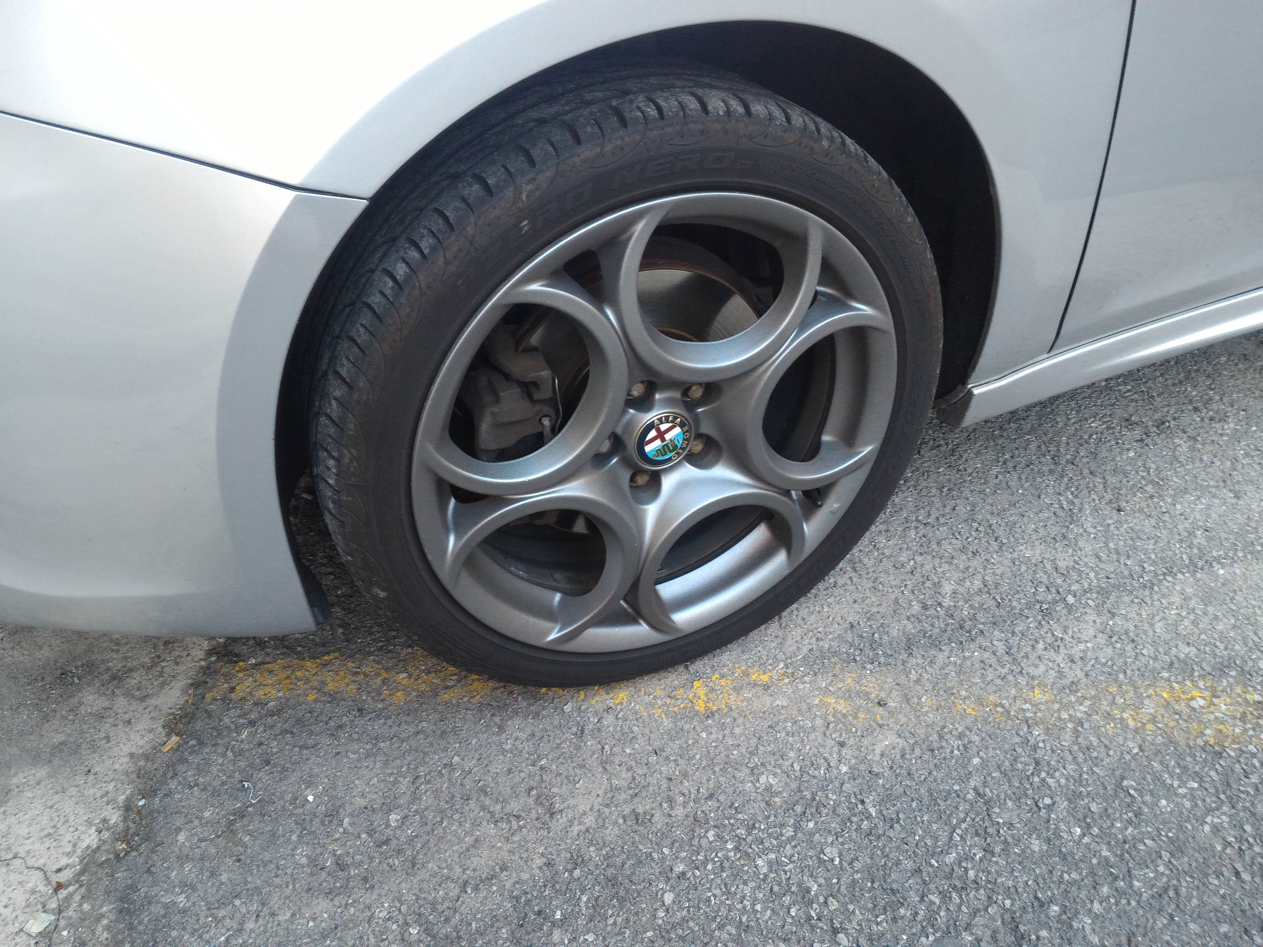

Nessuno è risalito al codice colore dei cerchi antracite lucido del modello 2014?
Visualizza allegato 121967
Credo di aver trovato la risposta. Anche io ho i tuoi stessi cerchi! Dopo mille ricerche, ho trovato sul sito della RM Paint un Color Explorer dove si ricerca avanzata, inserendo marca, modello, anno e parte dell'auto interessata, per magia mi è uscito il tanto ricercato codice! 693/B
Comunque domani andrò in colorificio e vedrò se in effetti corrisponde.
Spero di essere stato d'aiuto a qualcuno.
