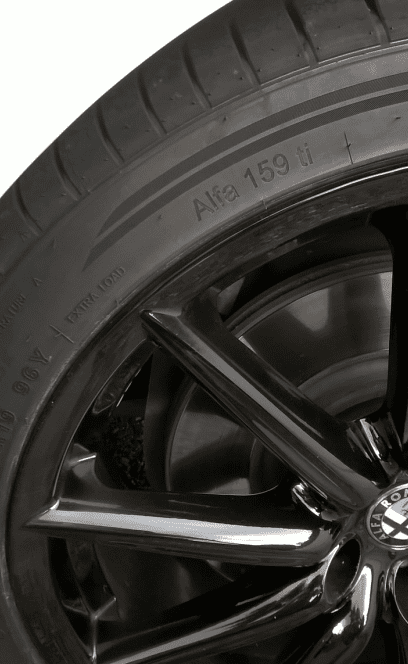

Sulla mia, omologata per 221 km/h, avevo ZR Y (oltre 330km/h!!!). Con il nulla osta ho ridotto a W...il V non so perché ma non mi è stato concesso. mah.

...e finalmente sono riuscito a montare quelle estive ZR.
A causa della pandemia ho bruciato le invernali e dopo oltre un mese d'attesa dal mio gommista ieri ho cambiato ruote e gomme.
