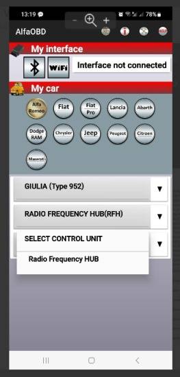

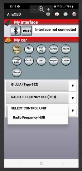

Avvia AlfaOBD
MODELLO D'AUTO
RADIOFREQUENZA HUB
SELEZIONE CENTRALINA

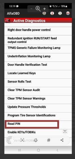

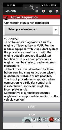

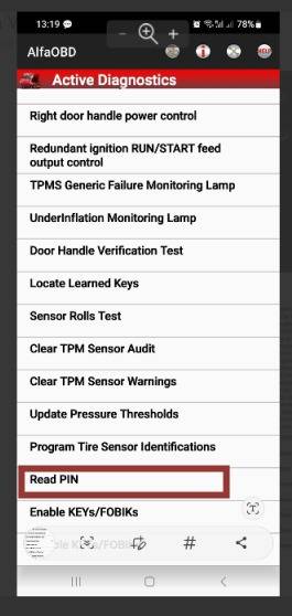

Quando ti connetti, vai a Diagnosi attiva
nel menu a tendina selezionare alla fine
LEGGI PIN
Visualizza allegato 267280Visualizza allegato 267281Visualizza allegato 267282

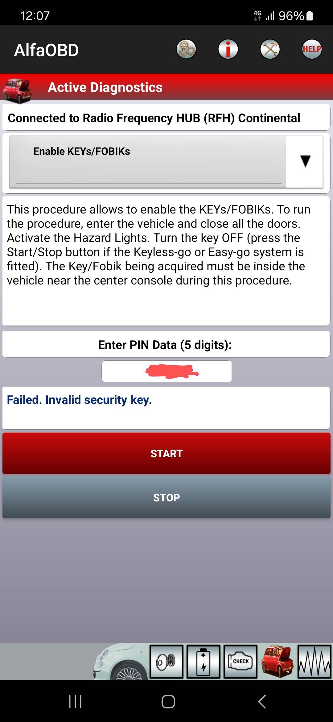

per quanto riguarda la procedura fatta in sequenza chiudersi dentro contattonon off,dove dice attivare luci di emergenza cosa intende le 4 frecce? perché sono riuscito a leggere il pi a 5 cifre ma non mi fa abilitare la chiave abilitazioni fallita non vorrei che sbaglio qulacosa sulla.sequenza della.procedura puoi cortesemente elemcate inpassaggi e soprattutto cosa intende per.luci di emergenza? grazie mille
NON capisco che tipo di luci di emergenza ci sono?

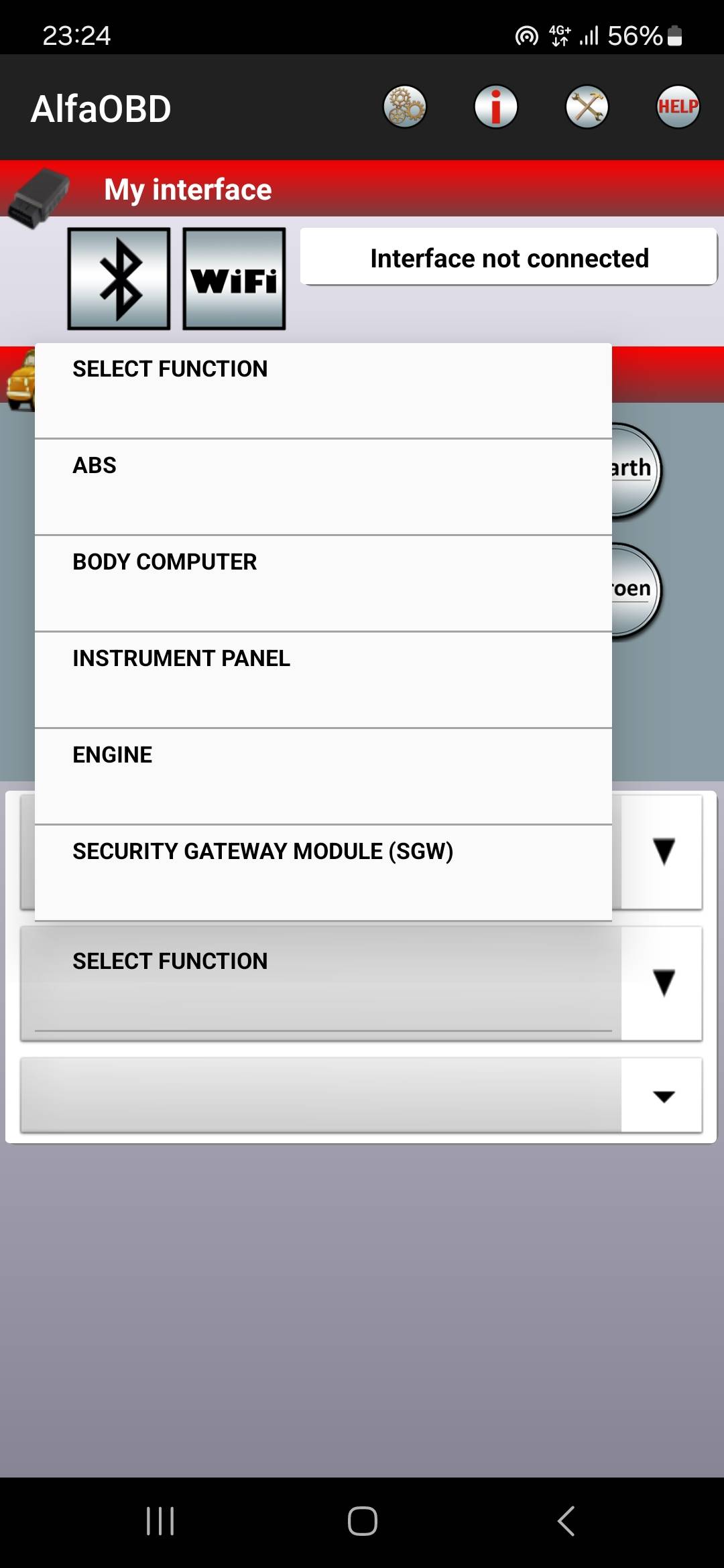

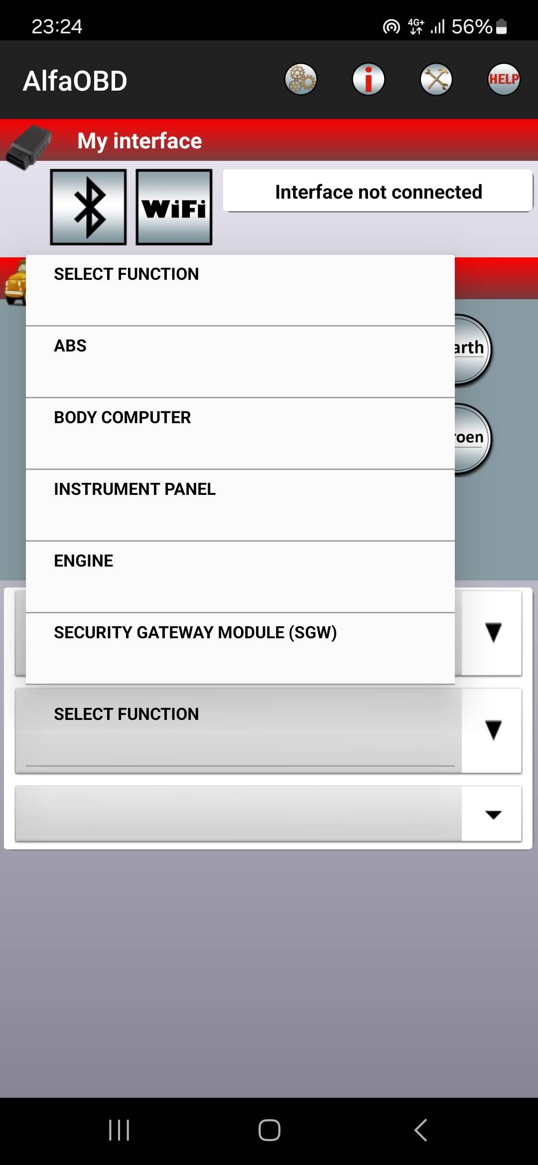

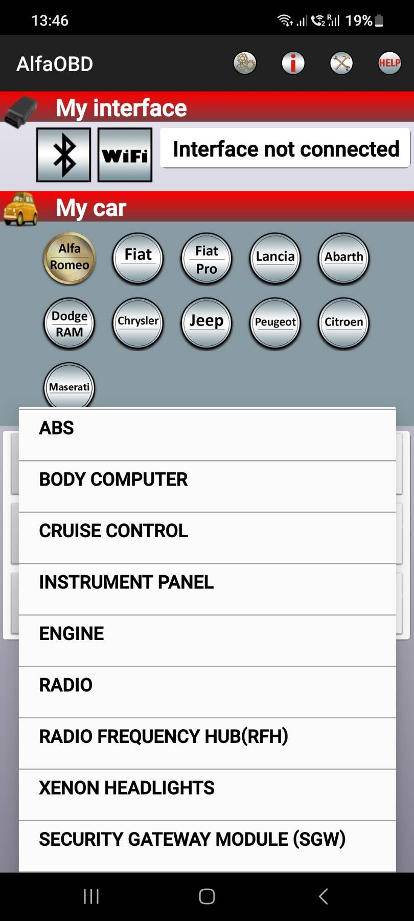

Salve a tutti, io ho un altro tipo di problema, non mi compare la voce radio frequency hub nel menu a tendina di Alfaobd. Se cambio auto, ad esempio jeep Renegade compare, ma sulla Giulia no... Qualcuno sa il perché?
    104.3 KB · Visualizzazioni: 70

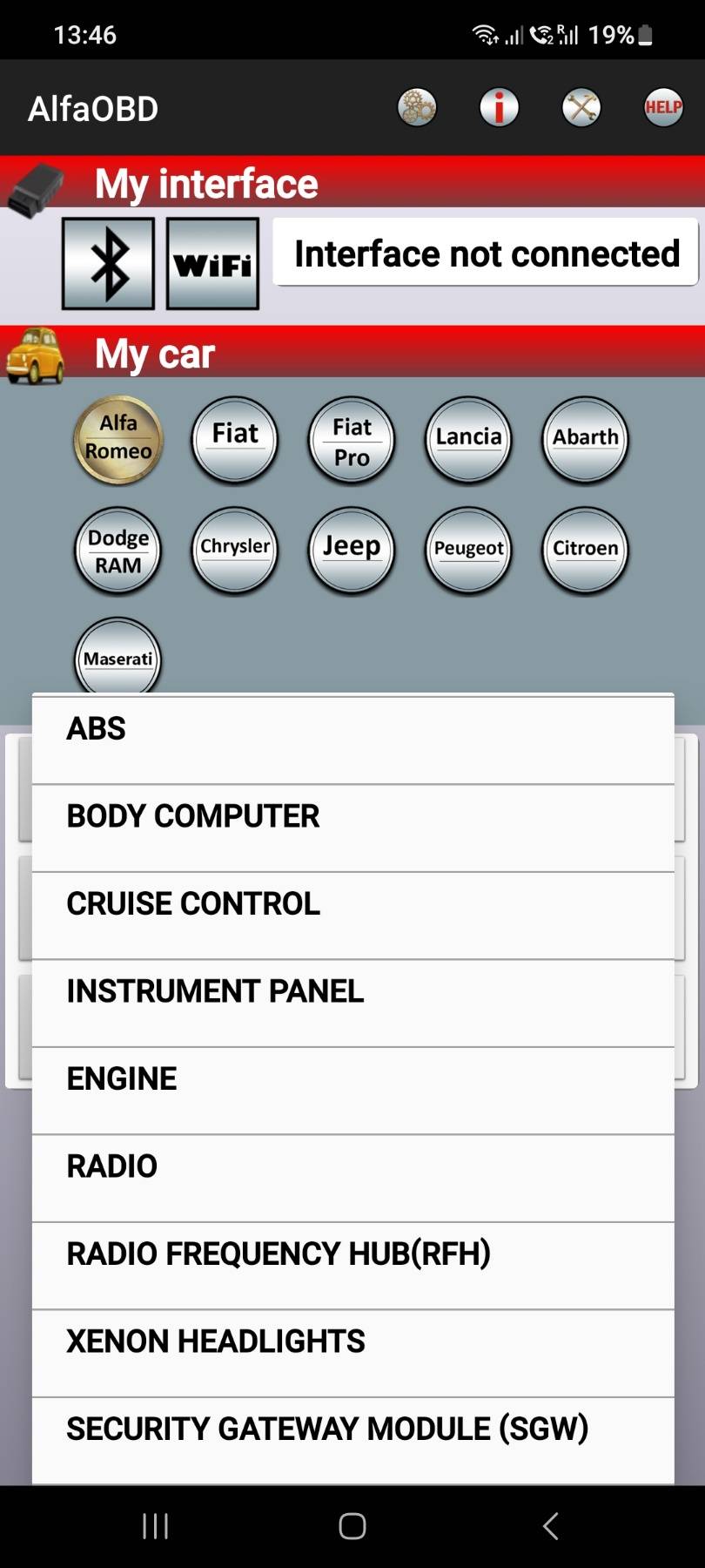

C'è qualcosa che non va nella tua versione di AlfaOBD.
Che versione hai?
Nella tua versione mancano altre opzioni.
- controllo automatico della velocità
-radio
-RFH
-Xenon
    115.9 KB · Visualizzazioni: 66

Non mi funziona. Mi dice codice invalido...

Il problema non é la chiave, ma il PIN. É come se Alfaobd non leggesse il codice esatto. Ho provato sia da smartphone che da PC. Con 2 interfacce differenti
Anche a me ha sempre dato questo errore. Alla fine ho fatto codificare la chiave in Alfa
Ma in alfa non ti hanno dato spiegazioni sul perché a te non funzionasse? Io devo riuscirci x principio ormai😂
