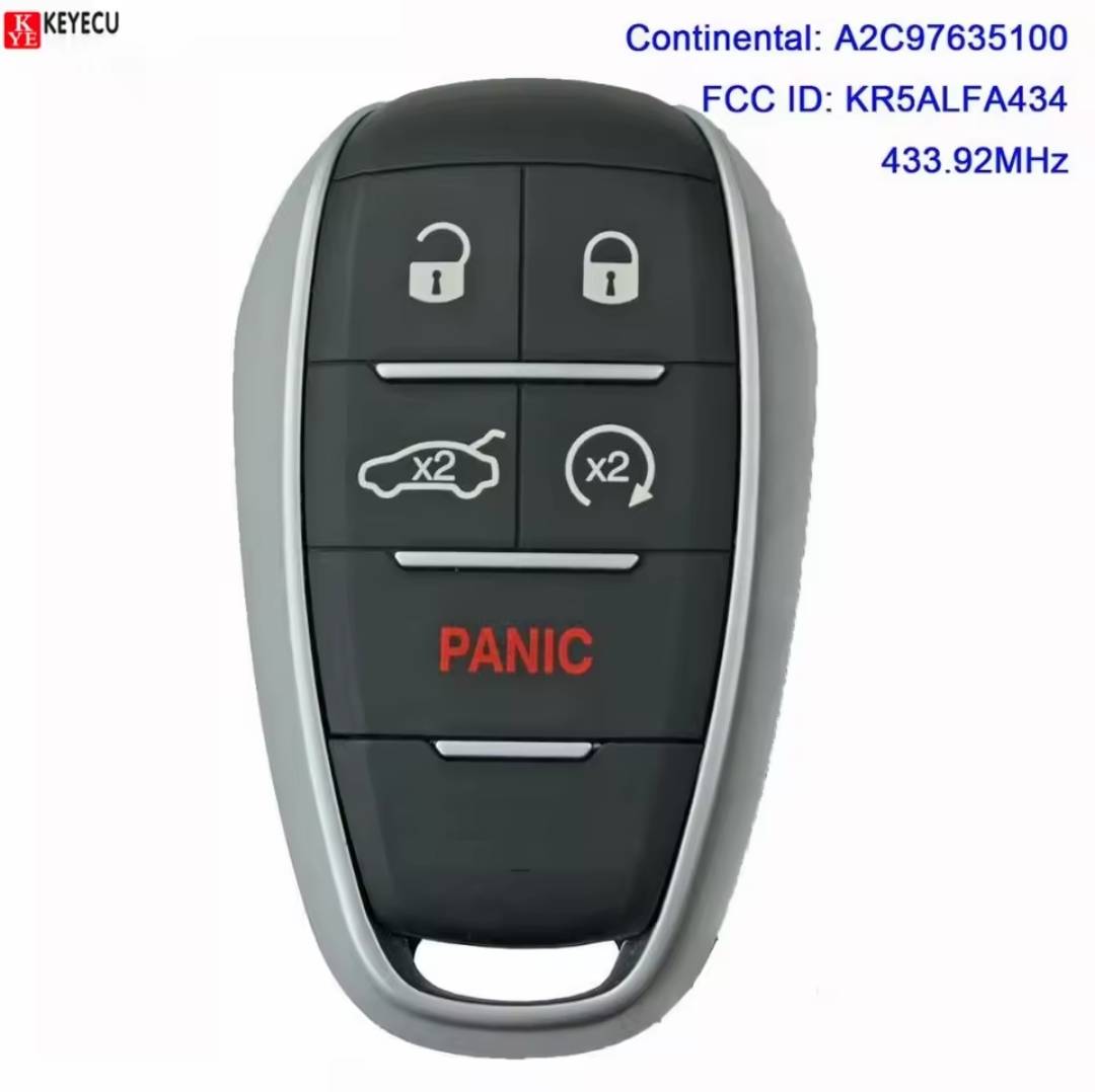

Dove hai comprato la chiave?
Che modello è e che processore c'è dentro, per favore posta una foto

Questa è una chiave destinata al mercato statunitense, con opzione di avviamento a distanza.
Prima di programmare la chiave, hai abilitato la funzione di avviamento a distanza?
#66
Spero che tu abbia sostituito la batteria con una nuova di una marca affidabile e che tu abbia posizionato il telecomando nel punto appropriato per la programmazione.
Alcuni modelli sono forniti senza batteria;)
