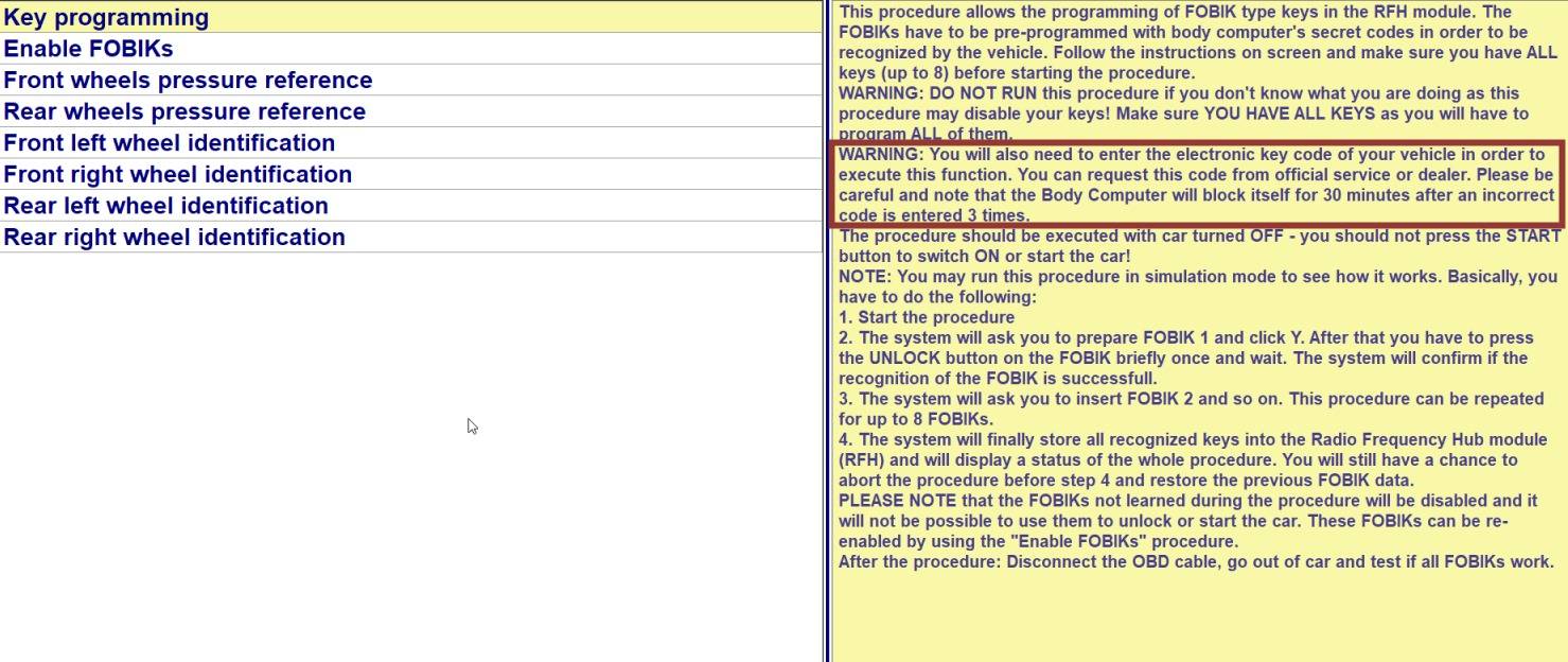

Mi pare che con MES si può, ma occorre dotarsene o farselo prestare, attendi altri consigli.
Dai un occhio anche a questo thread [GUIDA] Abilitazione chiave americana con tasto accensione motore - ClubAlfa
Può essere utilizzato per MES, ma è necessario un codice di accesso, che puoi ottenere solo dal servizio Alfa Romeo
