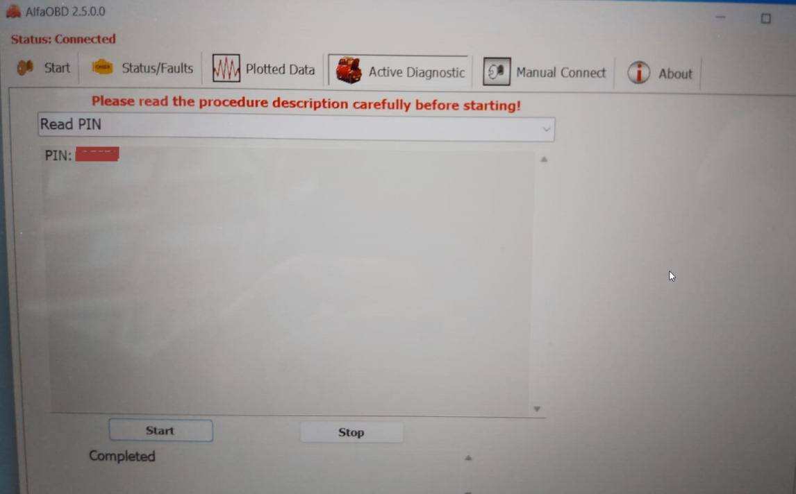

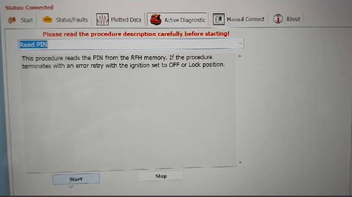

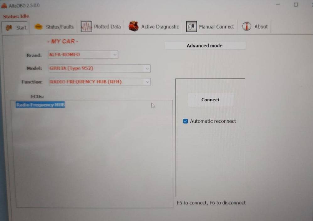

L'ho provato con un computer, WIN11, funziona per me
È importante che l'AUTO sia SPENTA e non in posizione di accensione

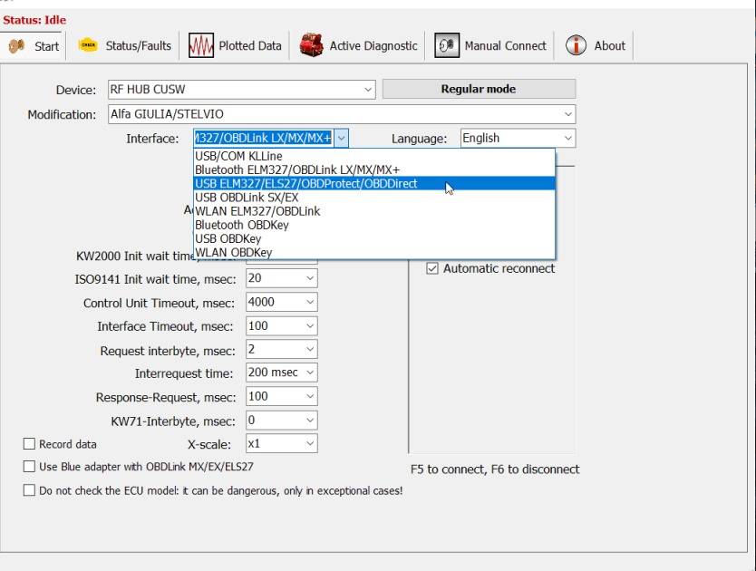

Spenta con il quadro acceso o proprio spenta? Mi faresti una foto anche alle impostazioni dell’interfaccia? Grazie

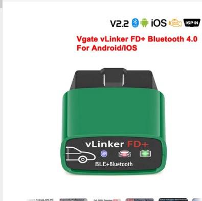

Funziona con due diversi OBD
-VLinker MC/BM/FDBT 4.0
- Scarica Icaro 2
Contatto completamente spento

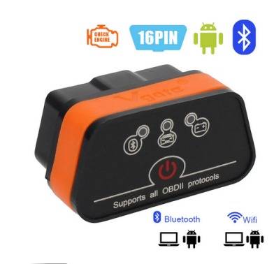

La mia non si connette neanche con il contatto in off, almeno il quadro deve essere acceso. Magari perché ho l’interfaccia a cavo e non bt

Lo trovi nelle impostazioni, vai alla connessione manuale
Se non funziona, non posso aiutarti

Niente da fare, ho provato anche con un adattatore bt ma mi dà sempre l’avvio di chiave d sicurezza non valida. Devo andare da un‘officina autorizzata, ma da una che non mi risponda che per programmare la chiave devono mandarla via 😂
