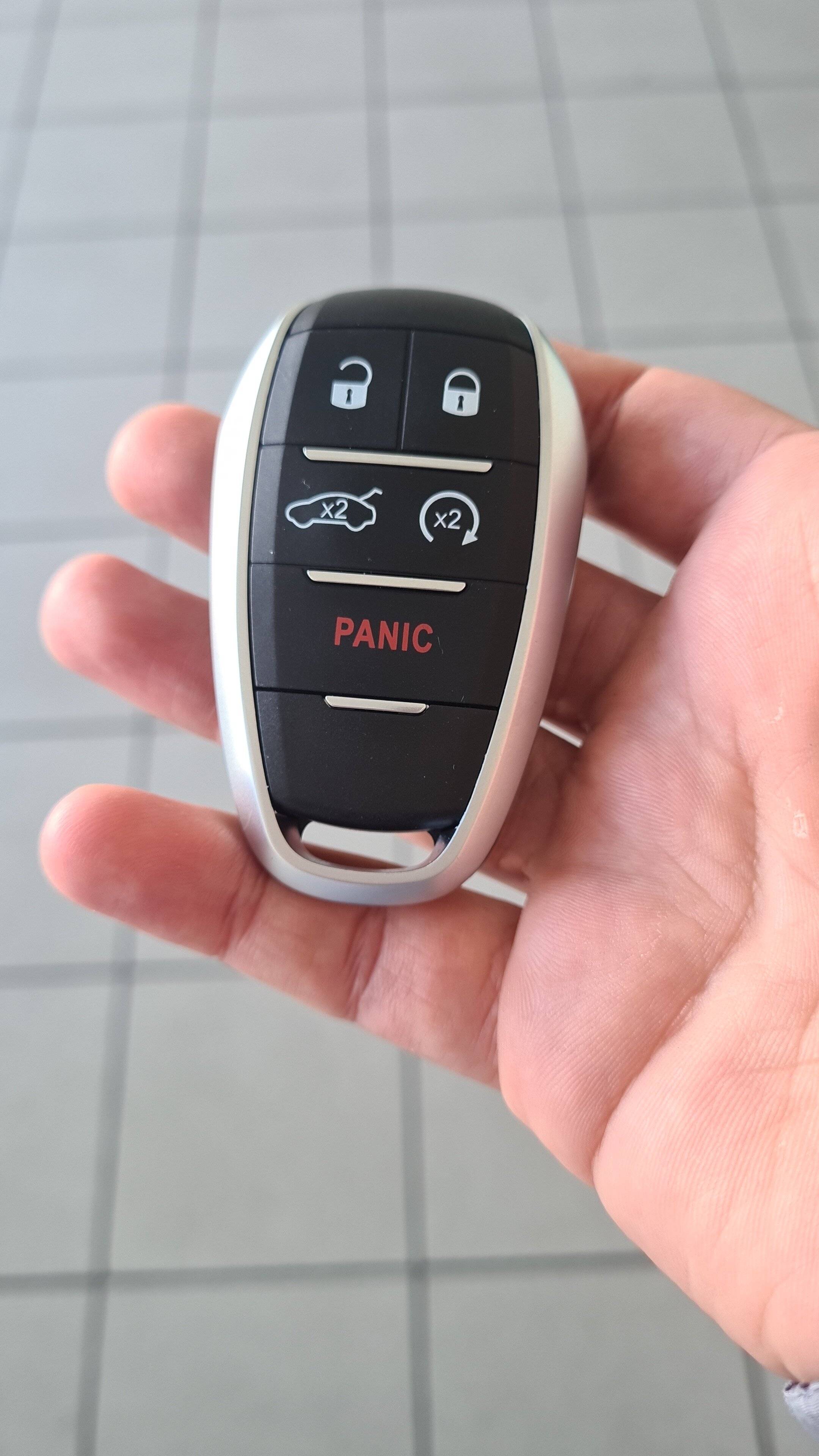

Ragazzi ma queste chiavi cinesi sono affidabili? Come qualità costruttiva dico.... non è che c'è il rischio di trovarsi in giro con la chiave che non funziona più? Sbaglio o non c'è molta differenza di prezzo con l'originale americana?

grazie a questa sono riuscito anche io a fare L'avvio a distanza spesi 25 euro x la chiave 25 euro per i cavi. In piu ho abilitato anche abbaglianti automatici e bussola.

Ho comprato la chiave americana, ora la devo codificare consigliate andare in officina o con gli stessi soldi comprare Alfa obd?
E nel caso di quale versione PC o android? I cavi dovrebbero essere gli stessi di multiecuscan se non sbaglio.
