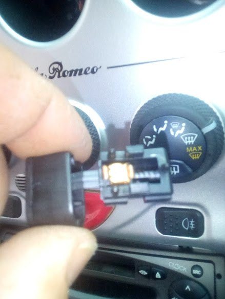

Ecco il capo espiatorio del difetto

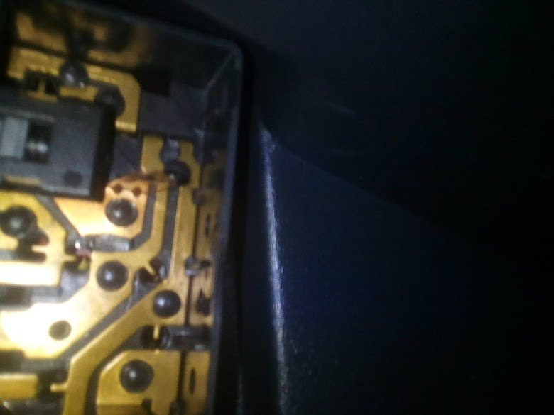

il pulsante della serratura elettrica bagagliaio che si trova nel vano cassettino portadocumenti vicino al contatto della luce, era molto sensibile al contatto a tal punto che bastava far vibrare il cassetto e dava il contatto sul circuito a lamelle nella foto
un posto un po infelice per scattare foto e lavorarci, ma è bastato appiattire un pochino il pattino del contatto e a quanto pare il problema è risolto
questo è il pulsantino smontato,quella parte metallica che brilla è il pattino che alla premuta del pulsante va a chiudere il contatto tra le due lamelle.
