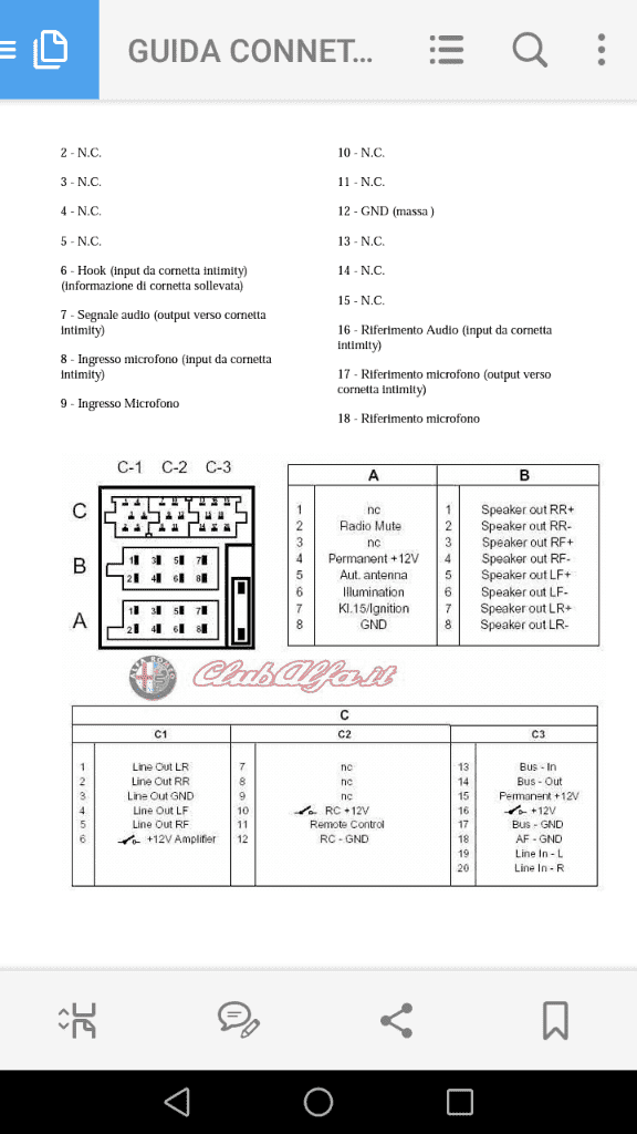

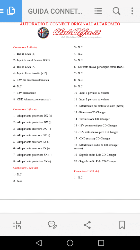

Grazie per il ragioniere [emoji23] comunque se sai collegare un amplificatore e un subwoofer non è difficile, ti servirà solamente in più un cavo RCA femmina non schermato, tagliarlo nella parte opposta del rca femmina e fare i collegamenti sul connettore nero, il filo quando lo tagli c'è il negativo e positivo, la parte interna è il positivo e la parte esterna il negativo , io l'ho collegato nelle casse posteriori, e invece il filo accensione ampli lo colleghi nel connettore bianco. Ti posto la foto per sapere quali sono i fili.
Ciao. Vi chiedo una cosa.... per collegare un sub originale 159 su una 159 che ne sia sprovvista?per esempio su una versione super sel 2011 con radio-nav originale.....cosa mi ritroverei di pronto da collegare?visto che ci sono versioni di serie con impianto bose e sub....ciao e grazie.
Ciao. Intanto devi vedere se il subwoofer è compreso di amplificatore, dopo secondo me devi passare sempre i cavi, amplificatore, cavo batteria fino al baule ecc. E fare il collegamento sulla radio come ho spiegato qui sopra. Vendono un interfaccia su internet, ma io ho fatto così e funziona molto bene. Se vuoi qualche altro consiglio puoi chiedere senza problemi.
